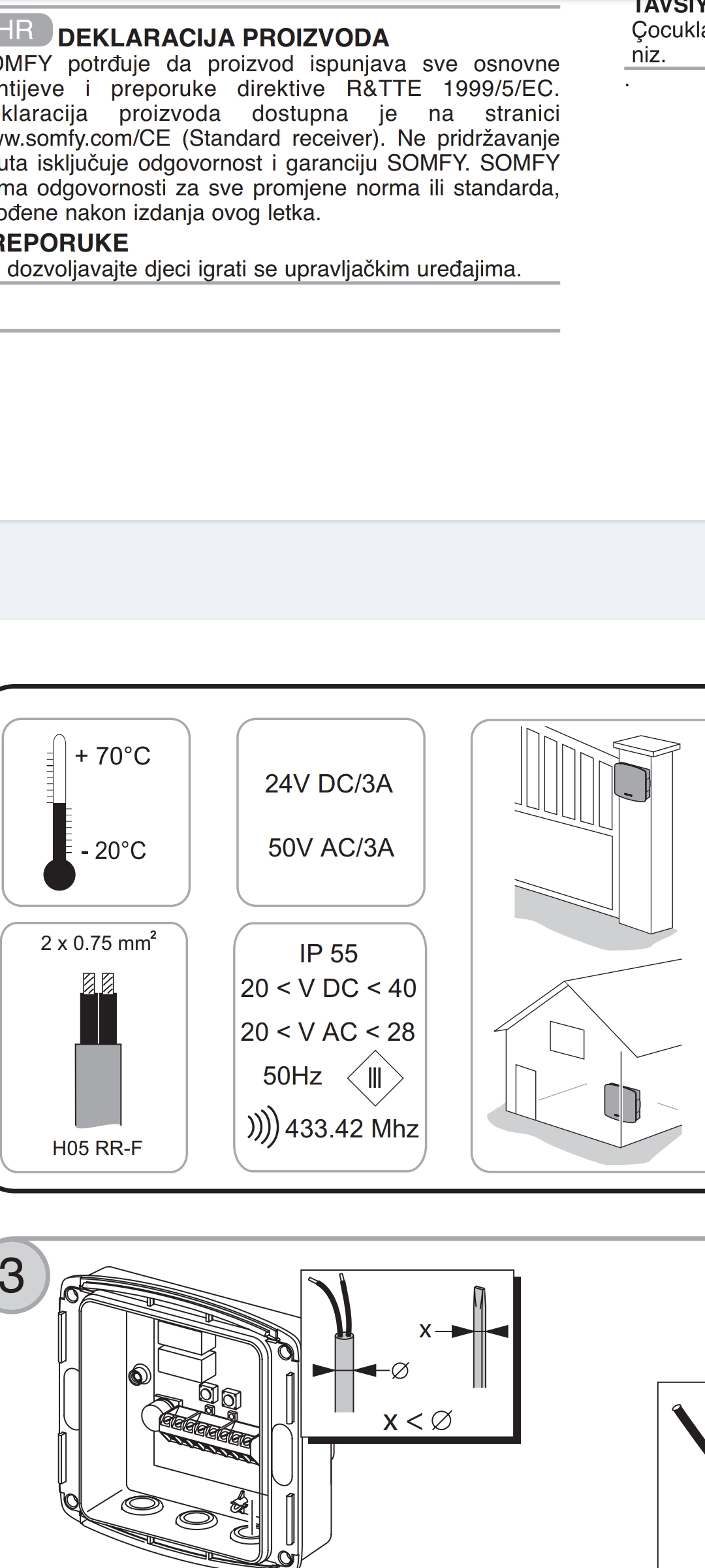

Je souhaite installer un récepteur 2400556 pour commander mon ancien portail.
J'ai lu qu'il fallait une alimentation 24V. Sur la documentation c'est indiqué 24V DC/3a
J'ai lu dans les différentes réponses du même sujet qu un petit transfo suffisait, mais difficile de connaître la puissance mini nécessaire.

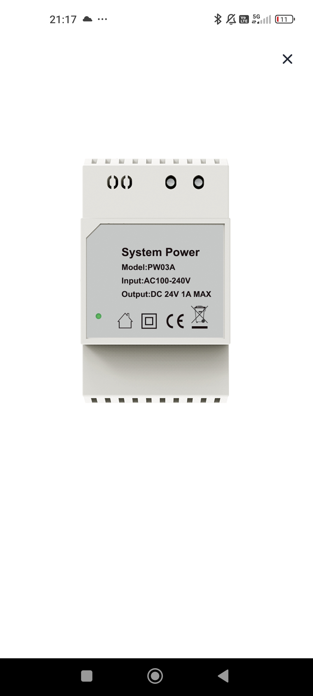

Faut il un transfo 3a minimum, ou faut-il maxi 3a et un transfo comme celui ci de 1a suffirait ?

    Sur un moteur de portail NICE.
    Il n'y a pas de sortie 24v permanente, donc il me faut une alim séparée

    1a suffit plus que largement.

    Sait on pourquoi c'est indiqué 3a sur la documentation ? C'est bizarre

    C'est comme ca n'allez pas chercher pourquoi, alors qu'en réalité 100ma suffisent donc 0.01a.
