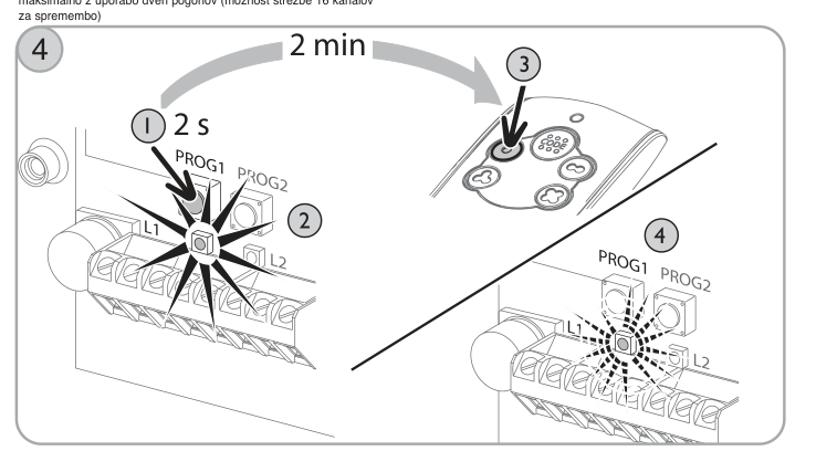

J'ai installé le récepteur RTS 2400556 pour commander le moteur serena io.
Après quelques galères, j'ai dû désactiver le mode basse consommation du moteur serena io afin qu'il soit alimenté en permanence en 24 V.
J'ai réussi à programmer 5 télécommandes Keytis 2 canaux RTS avec un peu de réussite car le tuto n'est pas très clair.
Impossible depuis d'en programmer une autre.
Pour être plus précis, l'appui sur le bouton Prog 1 s'allume mais ne clignote pas...
Quelle est la procédure exacte?
Cdt, CC

    Bonjour Claude,
    Il n’existe pas d’autre procédure d’appairage.
    Si celle-ci ne fonctionne pas, vous pouvez réinitialiser la mémoire. Attention, cette action supprimera toutes les télécommandes et nécessitera leur reprogrammation complète.
    Pour effacer les télécommandes et vider la mémoire, il suffit d’appuyer pendant 7 secondes sur le bouton « PROG ».
