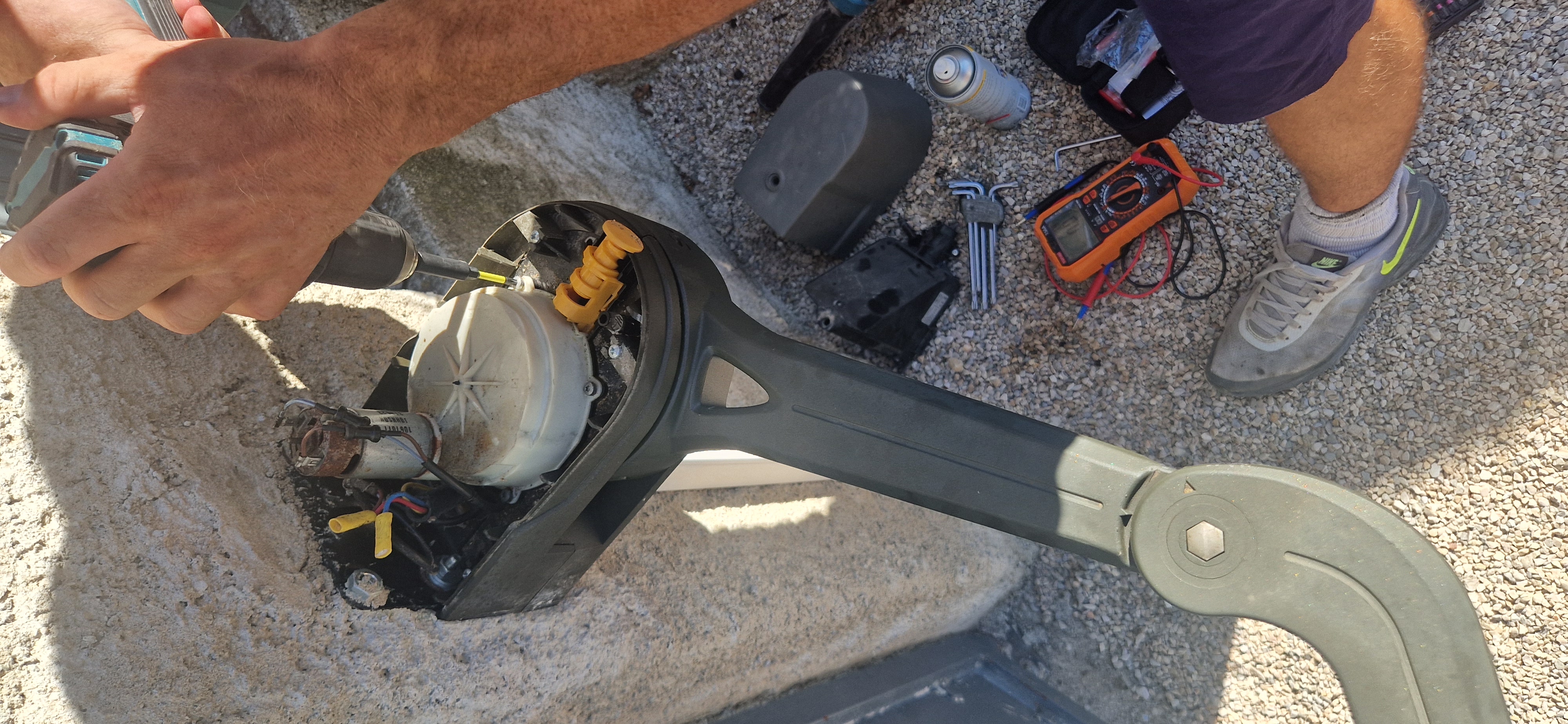

Depuis quelques jours, mon portail ne s'ouvre plus correctement, il semble que le M2 soit en défaillance ( celui ou il n'y a pas la carte) . Quand le portail est ouvert et que je veux le refermer il y a un gros bruit et il faut l'aider pour qu'il "fonctionne"
A l inverse quand il est fermé et que je veux ouvrir le portail, le M1 s'ouvre mais ce bloc a la moitié car le M2 ne part pas et j entends le moteur tourner dans le vide.
A noter qu'avant la panne , il était déjà devenue très lent et qu'au moindre coup de vent il pouvait s'arrêter.
J'ai démonté pour voir mais je ne vois rien de cassé. Également j'ai fait le test pour la tension elec et tout est ok.

    Démontez la cloche et posez une photo nette du petit pignon sur l'axe du petit moteur.
    Avez vous vérifié que l'axe verticale ( 95 x 5mm) est bien présent, il casse de temps en temps.
    Enfin, vérifiez le bon crabotage du bouton de débrayage.
    Moteur tout rouillé, quelle horreur, alors que c'est capoté ?!
    Quel est l'âge de l'appareil ?
    Faites ce qui est demandé par Charly.
    Même de gros pignons peuvent être détruits.

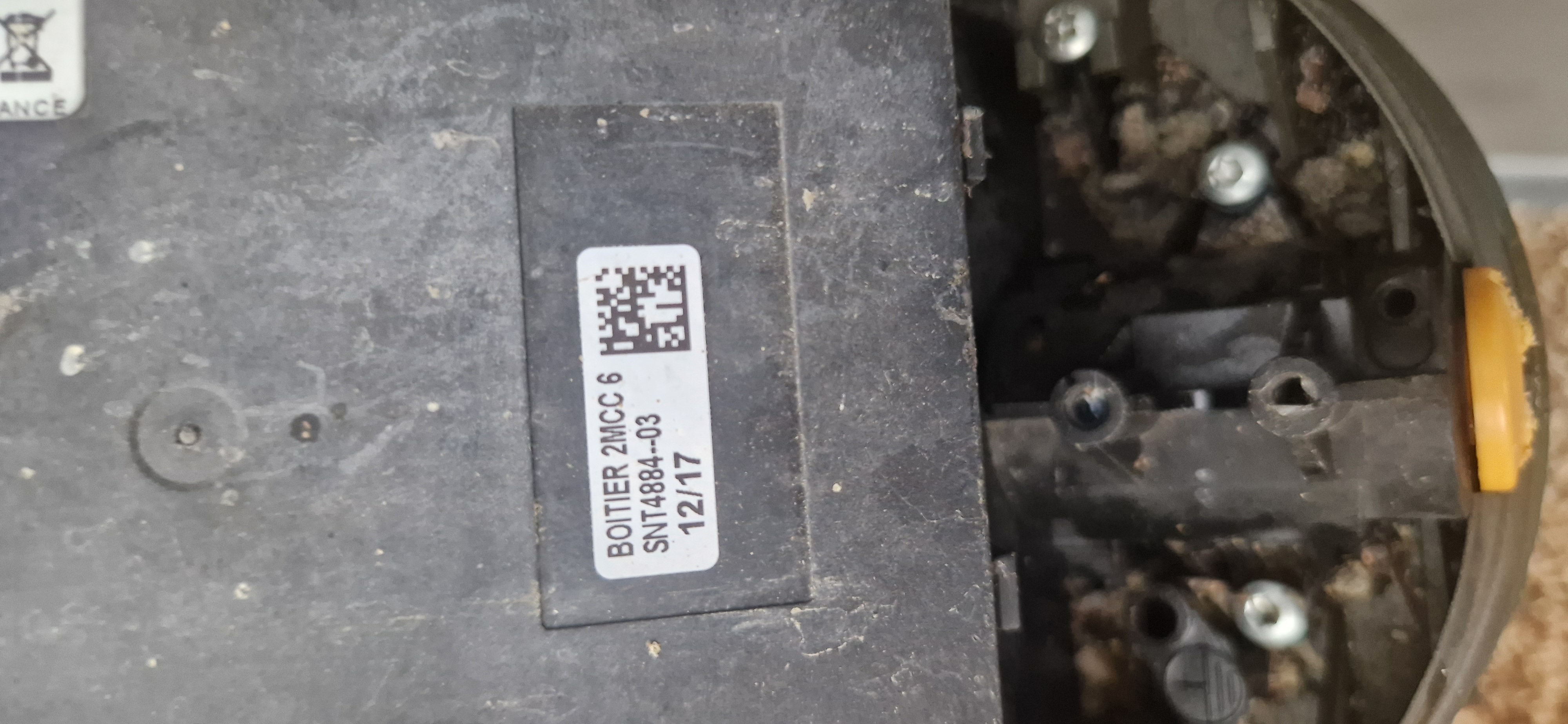

    Je vous joins une photo que j'avais prise sur la photo je ne sais pas si le 12 correspond a l'année ou si c'est le 17?
    Merci a vous 2
    2012, cela confirme mes doutes sur l'avarie du petit pignon qui doit être en plastique. >2014 pignon métal.
