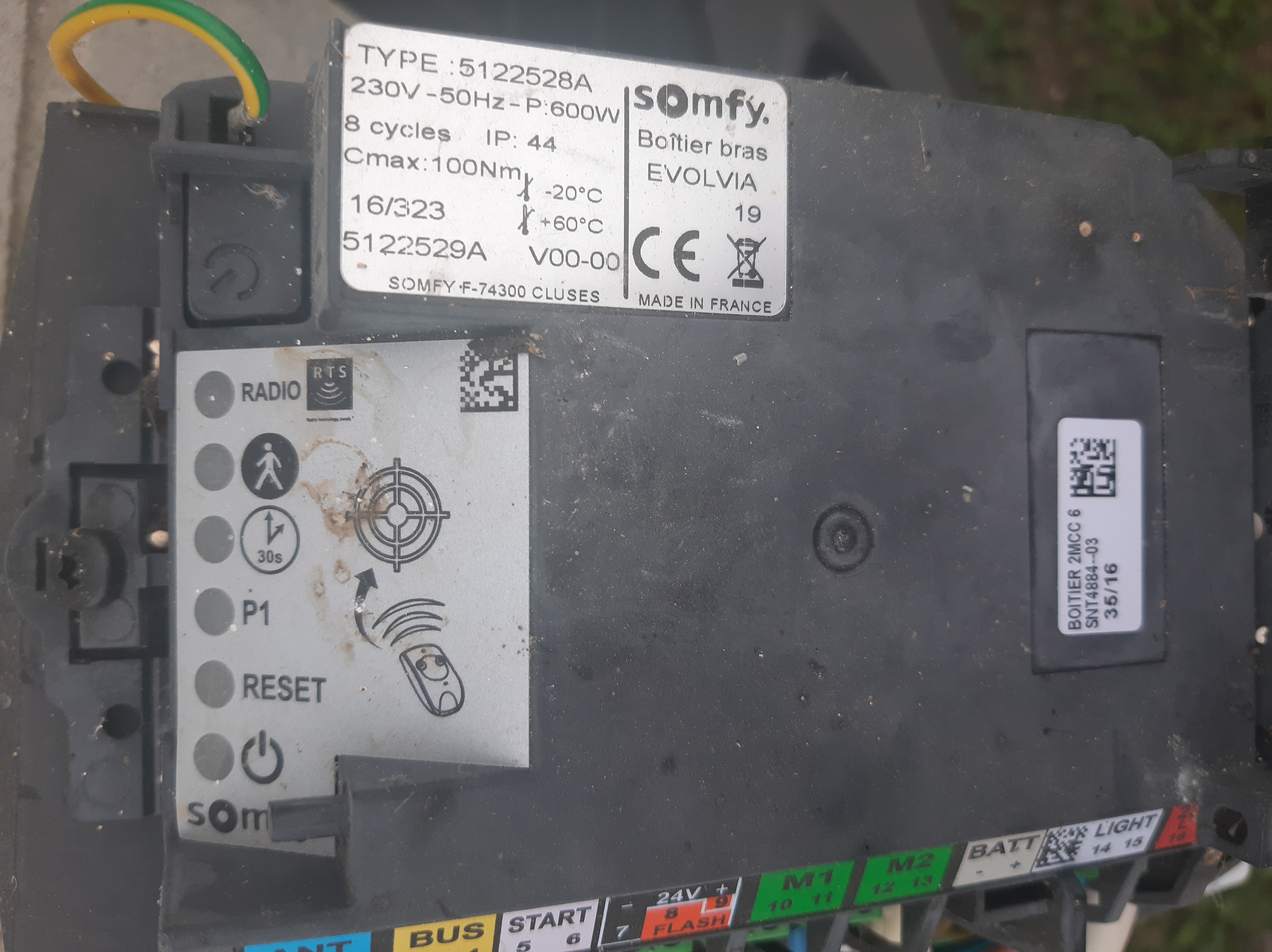

j'aimerais savoir si mon portail est compatible avec le système tahoma?
si il me faut une télécommande relais ?
en sachant que j ai deja 3 télécommande qui ouvre le portail.

    Compatible mais avec télécom relais https://boutique.somfy.fr/telecommande-relais.html
    C'est un outil d'association à ne pas confondre avec une TC de pilotage.
