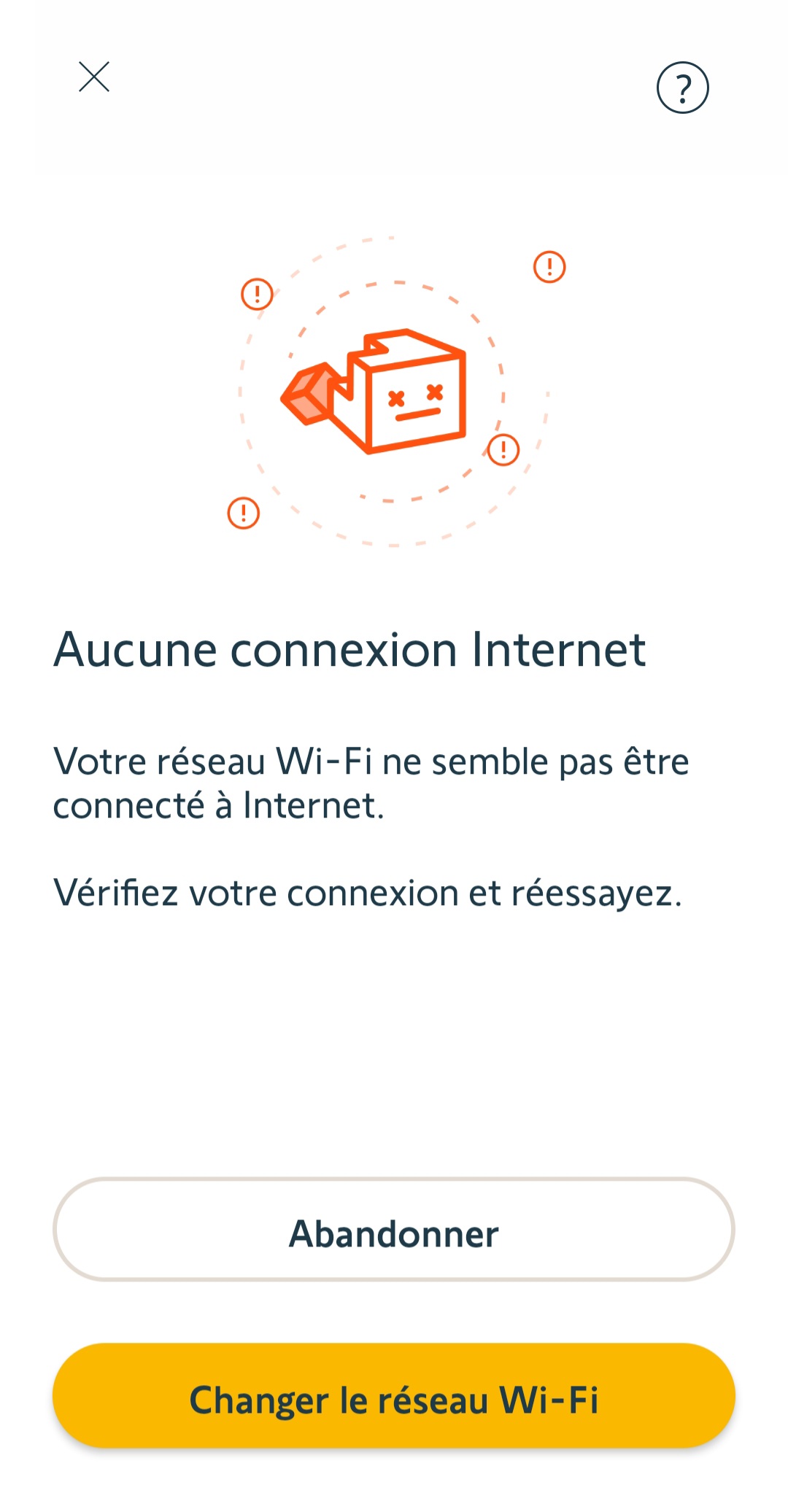

URGENT Link Advanced déconnecté du Wifi
Mon link Advanced s’est brusquement déconnecté du wifi ce jour et impossible de le reconnecter malgré plusieurs redémarrage et retrait des batteries et piles. La box est ok et tout les autres équipements captent bien le wifi.
La LED des trois points clignotent en vert puis passe au rouge pour re clignoter ensuite en vert.

    Je rencontre un problème de connexion entre le link essential et le wifi depuis le 1er septembre.
    Le wifi (2.4 Ghz)fonctionne pourtant parfaitement tout est bien connecté sauf le link qui n'arrive pas a se connecter au wifi et dit que le wifi n'est pas connecté à internet, pourtant cela fonctionnait avant.
    Le link fonctionne en partage de connexion.
    j'ai rebooté box et link de nombreuses fois, rien n y fait.
    Le support SAV Somfy par téléphone( communication payante) est décevant , ils disent que c'est dû à la box internet alors que tous les autres équipements fonctionnent et surtout ne proposent aucune solution pro active, aucun test, aucun délai, aucune proposition commerciale, Décevant !

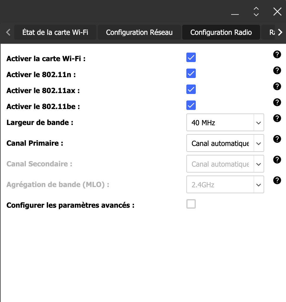

    Suite à la lecture du forum pour le même problème et l'ouverture de ticket par Yannick chez Free pour une possible cause de ping 8.8.8.8 sans retour lors du test automatique de connexion internet du Link Essential pendant l'installation (https://dev.freebox.fr/bugs/task/41164), j'ai décoché le blocage de la publicité dans le Freebox OS (http://mafreebox.freebox.fr/) comme répondu dans le ticket, et ai pu réinstaller l'alarme avec SUCCES.
    Voici les autres modifications effectuées au préalable pour ma configuration de box free MINI:
    • renommage du réseau Wi-Fi 2.4gHz en ajoutant le suffixe "-2.4gHz" pour pouvoir effectuer une connexion distincte du Wi-Fi 5gHz via le Link Essential et le téléphone (le temps de l'installation seulement pour le téléphone).
    • le mot de passe a été créé sans caractères spéciaux et moins de 26 caractères
    • WPS a été désactivé
    • Sécurité WPA2/3 compatible (recommandé)
    Pour plus d'infos sur les prérequis de connexion Wi-Fi, voir la page similaire de l'alarme Tahoma:
    https://www.somfy.fr/assistance/faq?question=comment-reco....
    Suite à la réinstallation de l'alarme, j'ai réactivé le blocage de la publicité dans le Freebox OS et ai basculé le Wi-Fi du téléphone sur le 5gHz.

    Bonsoir,
    En rentrant j'ai débranché et rebranché ma freebox Ultra.
    Une barre de progresssion est apparue (mise à jour).
    Puis j'ai réinstallé mon Link Advanced sans difficulté.
    Donc ce n'était ni le ping, ni l'anti pub, ni le WPS, ni le WPA2, ni les réseaux secondaires 802.11ax et Be, ni la bande passante à 40Mhz...
    On ne saura probablement jamais la raison mais ça remarche.
    Dernier problème: reconnecter tous les accessoires (claviers, intellitags, detecteurs, badges etc).
    Bref ça remarche.
    Pourvu que ça dure!

    Bonsoir Matthieu,
    Etrange que ça fonctionne juste en rebranchant pour votre Freebox Ultra, tant mieux!
    La version de mon serveur Freebox Mini est 4.12.4 sortie le 03 Septembre (https://dev.freebox.fr/blog/?cat=1), j'ai fait d'autres tentatives d'installation infructueuses après cette date avec rebranchement.
    A voir ce que ça donne pour d'autres personnes.
