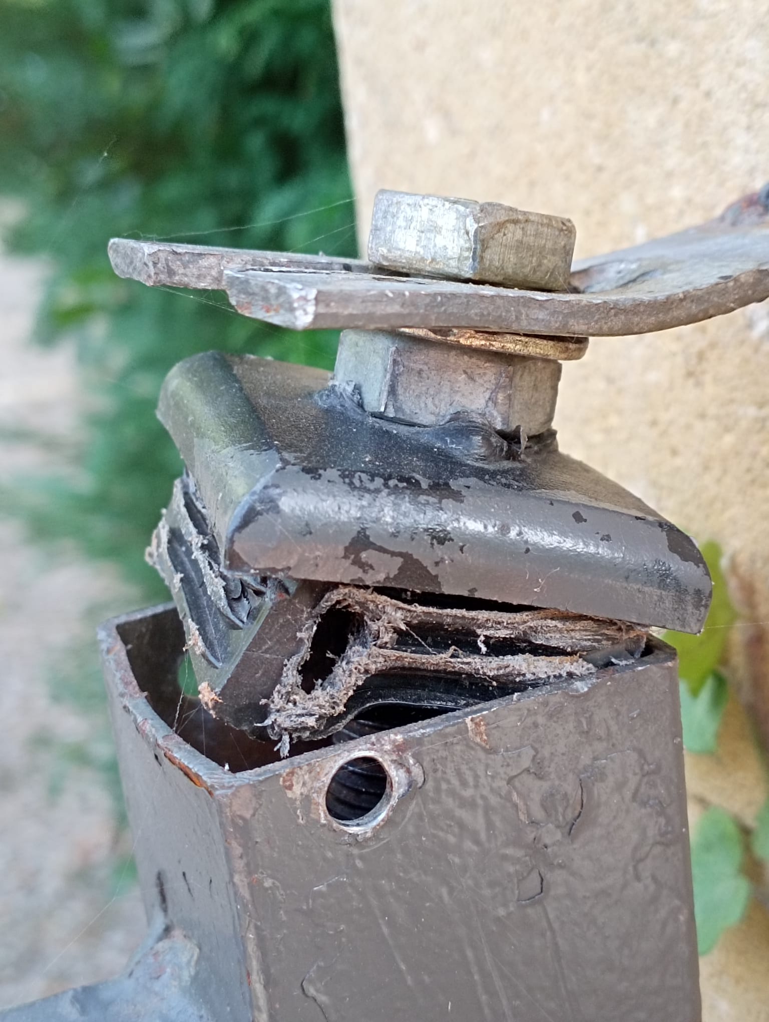

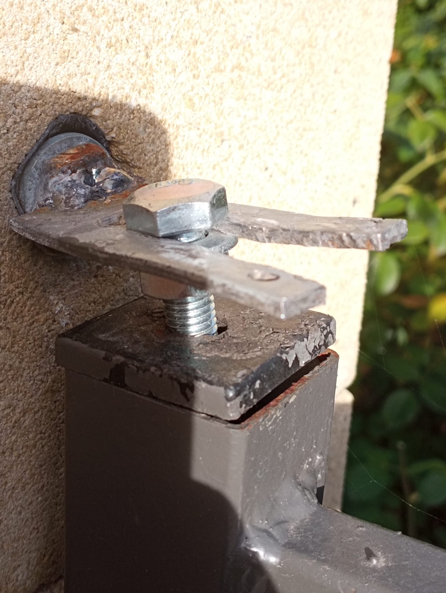

J'ai emménagé dans une maison pourvue d'un portail Exavia, que je n'ai donc pas installé et dont je ne connais pas la date d'installation.

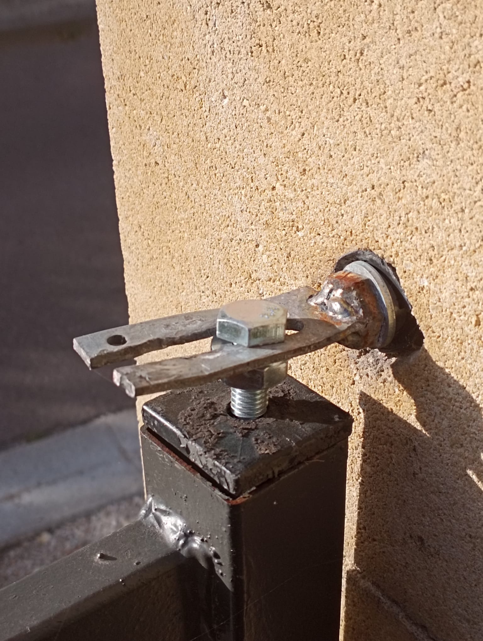

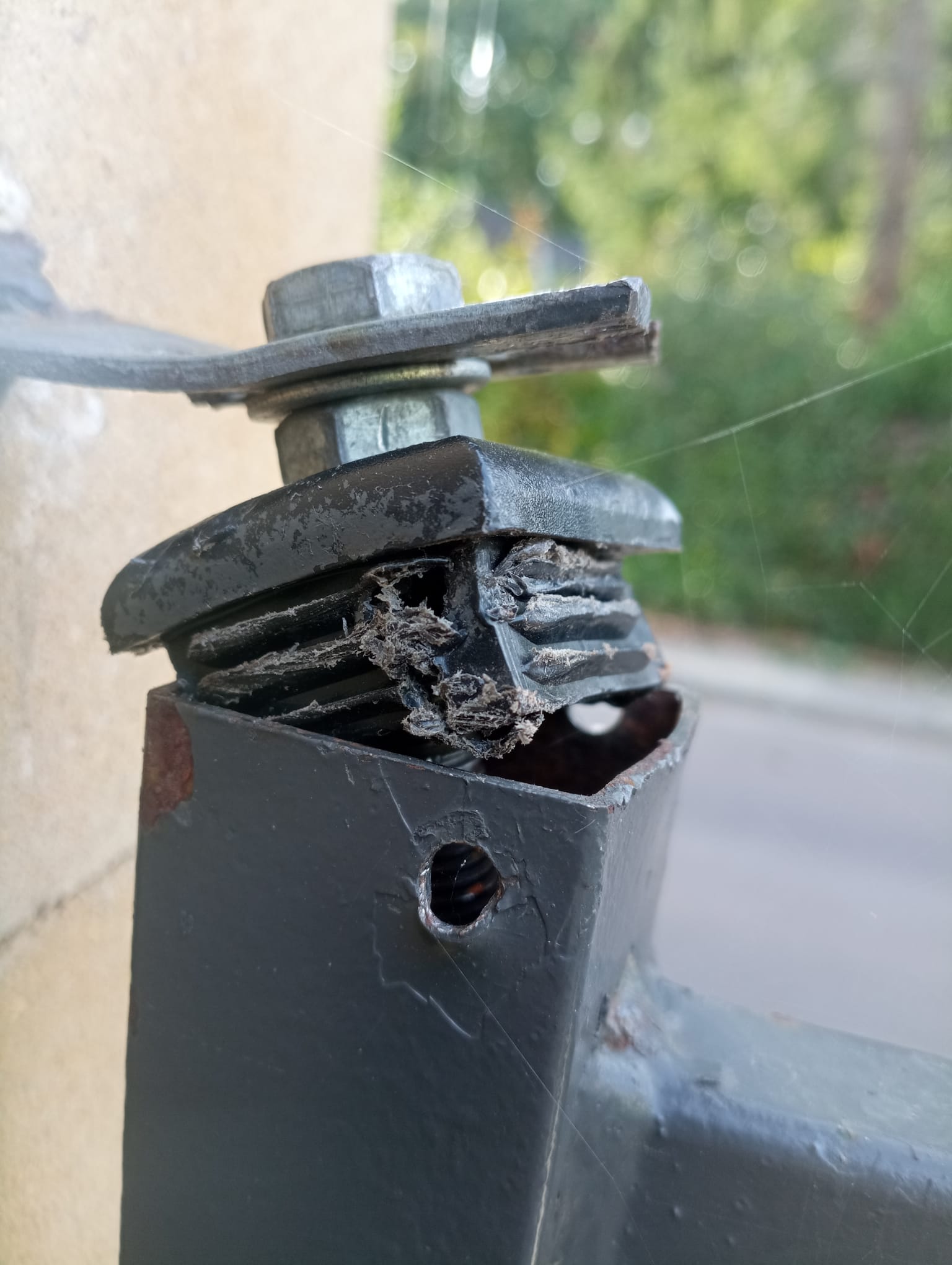

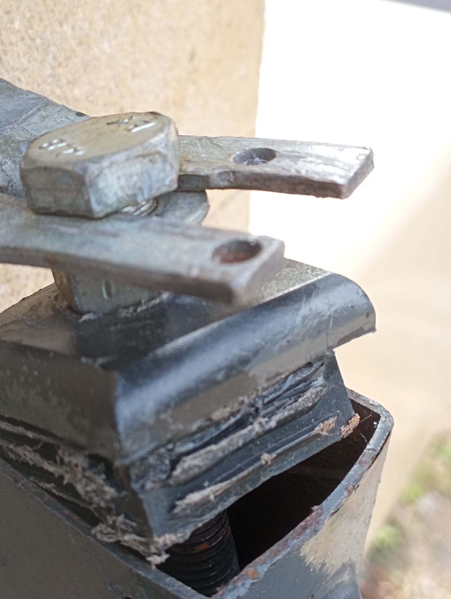

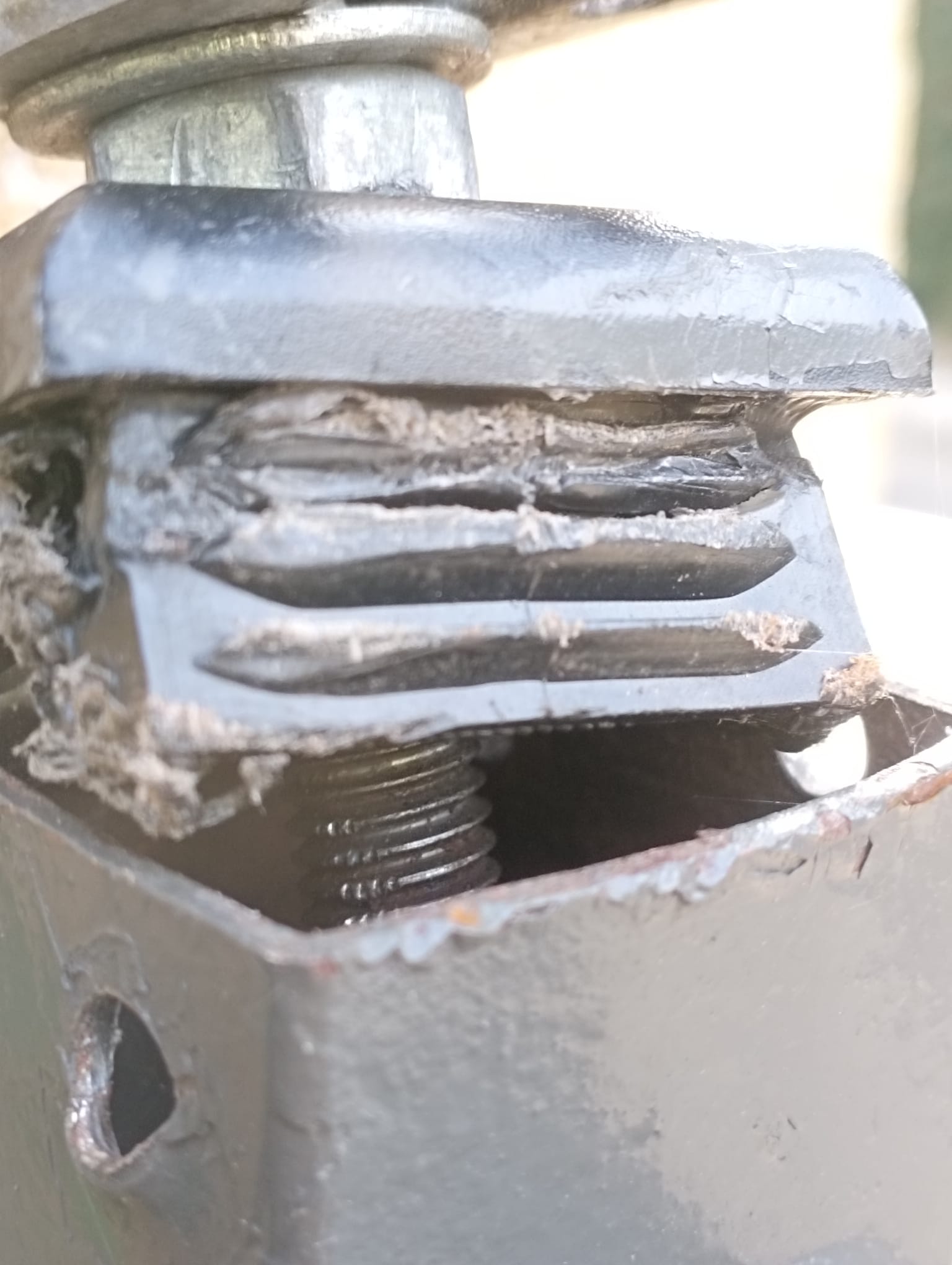

L'une de mes portes frotte depuis peu à terre, ce qui est bloque l'ouverture et la fermeture. Le problème vient à priori du gond d'une des portes, qui est sur le point de se détacher comme vous pouvez le voir sur ces photos (4 d'entres-elles du gond défectueux, 2 du gond de l'autre porte en bon état). Visiblement, celle sur le point de se détacher était également fixée par une vis traversant le métal et le plastique, qui a fini par se déchirer (pas de vis équivalente sur le gond de l'autre porte).
Quelqu'un aurait-il une idée de comment réparer cela ?
Merci beaucoup !

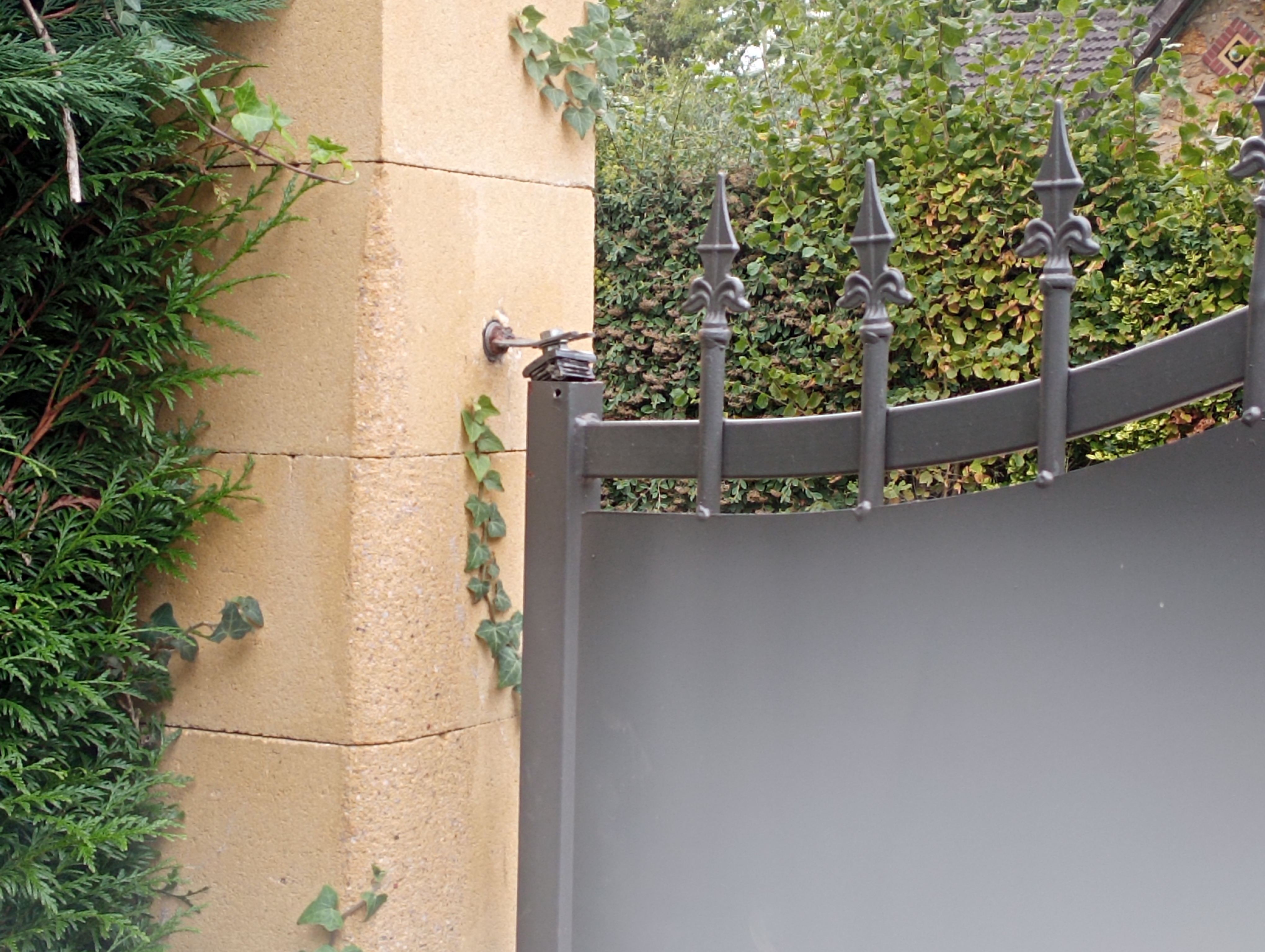

    Posez des photo en vues générales.
    Il faudra considérer que pour motoriser un tel portail il faudra le refondre complétement pour le reconstruire aux normes "motorisables".

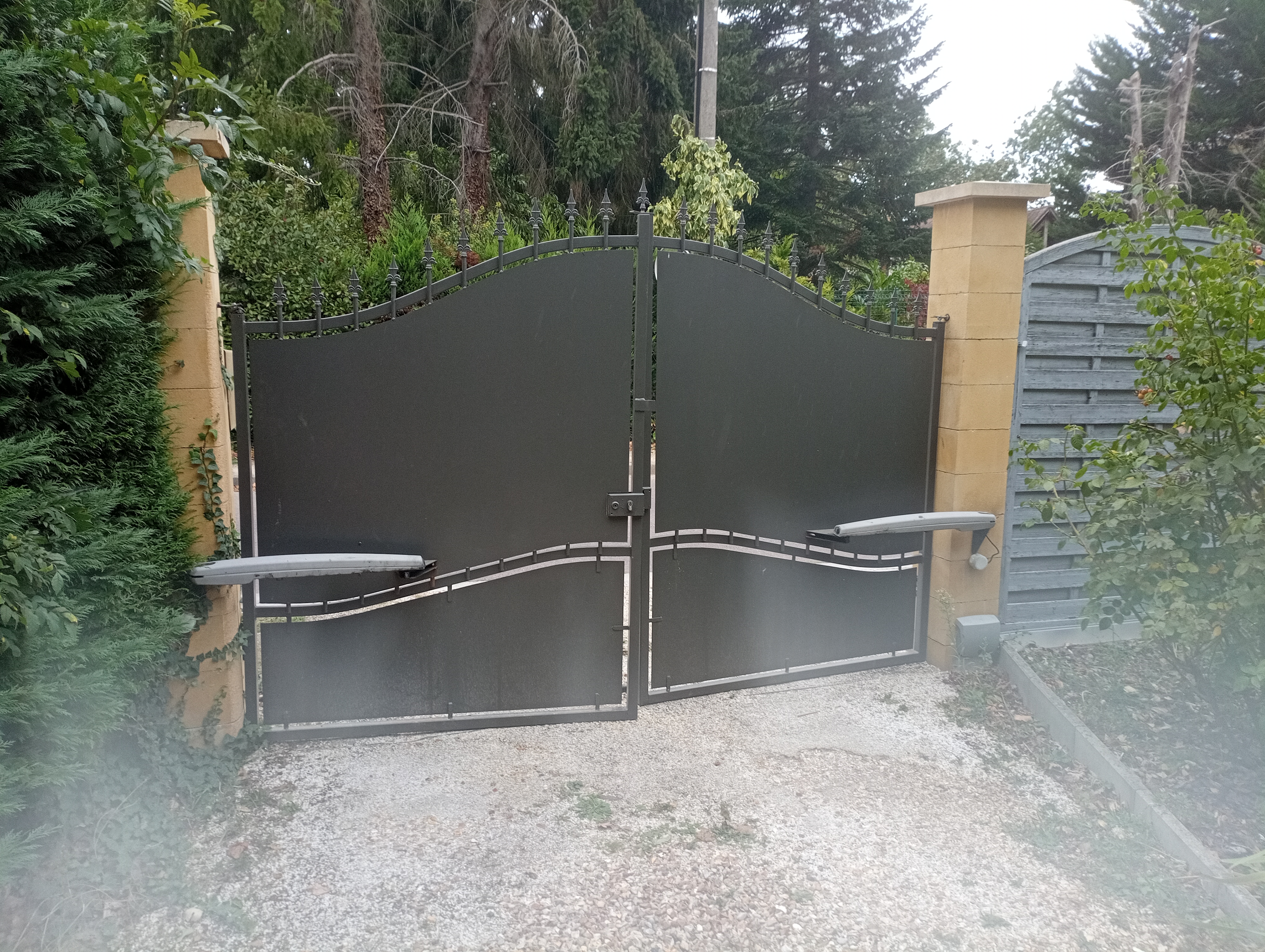

    Ci-joint des plans plus larges.
    À noter que pour le moment j'ai arrêté d'utiliser le portail, donc à priori pas de risques d'endommager le moteur qui fonctionne toujours

    Si vous êtes bon bricoleur, vous pouvez réparer ce souci assez facilement en reconstituant l'articulation.
    Quelle est la matière du portail, alu, fer ?
    Quel est la section du montant carré ?
    Je crois voir de la rouille en haut, ce serait donc en fer ...
    Je vois aussi que la rotation se fait sur le filetage de la vis !!
    Je me ferais un plaisir de refaire ce montage...

    La patte de gond est pliée, donc elle repliera car sa structure moléculaire est déformée.
    Pour ma part je vous conseillerai vivement de poser 2 gonds par battant de ce type https://www.bricozor.com/gonds-portail-longs-tige-filetee...
    Il se fixe en scellement chimique et se soude au battant.
    Ne conserver pas le principe actuel car les battants sont trop longs et lourds.
