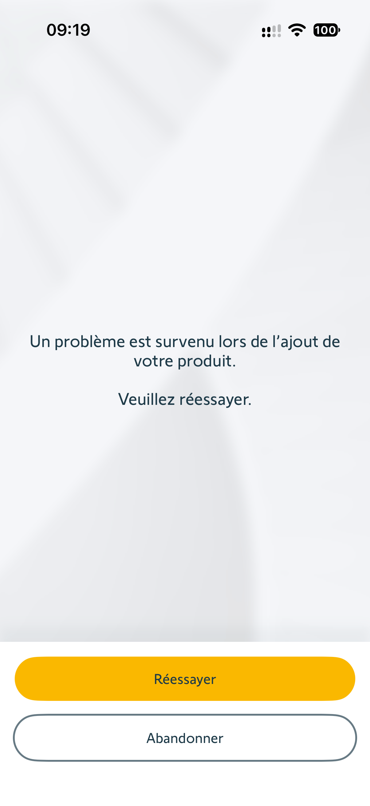

Mon problème est que je n’arrive pas à connecter mes Smoove IO à mon app TaHoma. En effet je suis les étapes à la lettre mais après avoir scanné le QR code de l’interrupteur, appuyé sur prog et voir le volet faire le va et bien, le chargement dure +15sec et une erreur survient.

    Il faut utiliser l'application Tahoma By Somfy et choisir nouvelle installation pour activer votre Tahoma Rail DIN.
    Par contre ce type de matériel n'est installé que par des professionnel et il y a de grande chance pour qu'elle soit toujours rattachée au compte de l'installateur.
    Attendez qu'un Yello vous le confirme.
