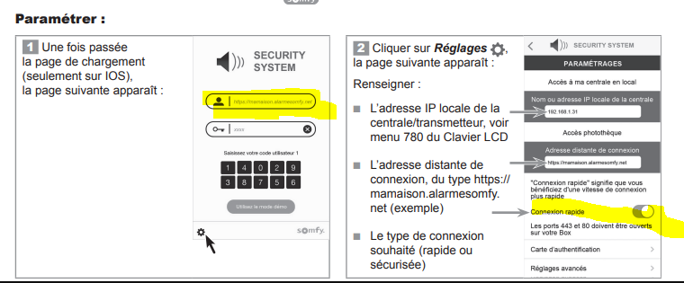

Vous allez créer votre propre nom de domaine sur un service gratuit avec le tuto suivant.

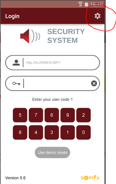

Ensuite vous irez remplacer le nom de sous domaine somfy dans l'application smartphone par votre propre nom de domaine que vous venez de créer.
Il faut cliquer sur la petite roue dentée et vous activerez la connexion rapide (Copies écrans)

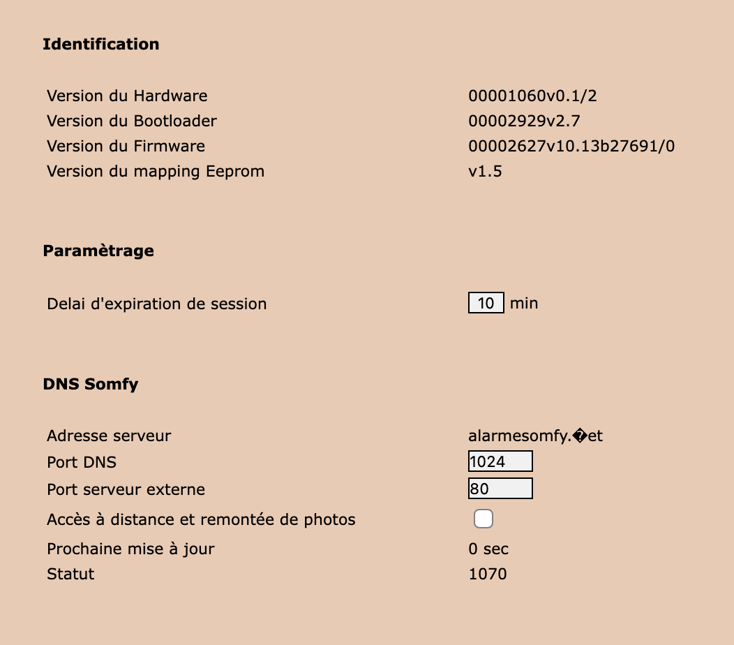

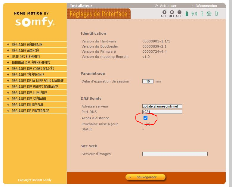

Pour finir vous désactiverez l'accès a distance (copie écran) pour ne pas avoir de message d'erreur quand Somfy arrêtera les serveurs.
Avec ses modifications votre alarme reste opérationnelle comme actuellement.

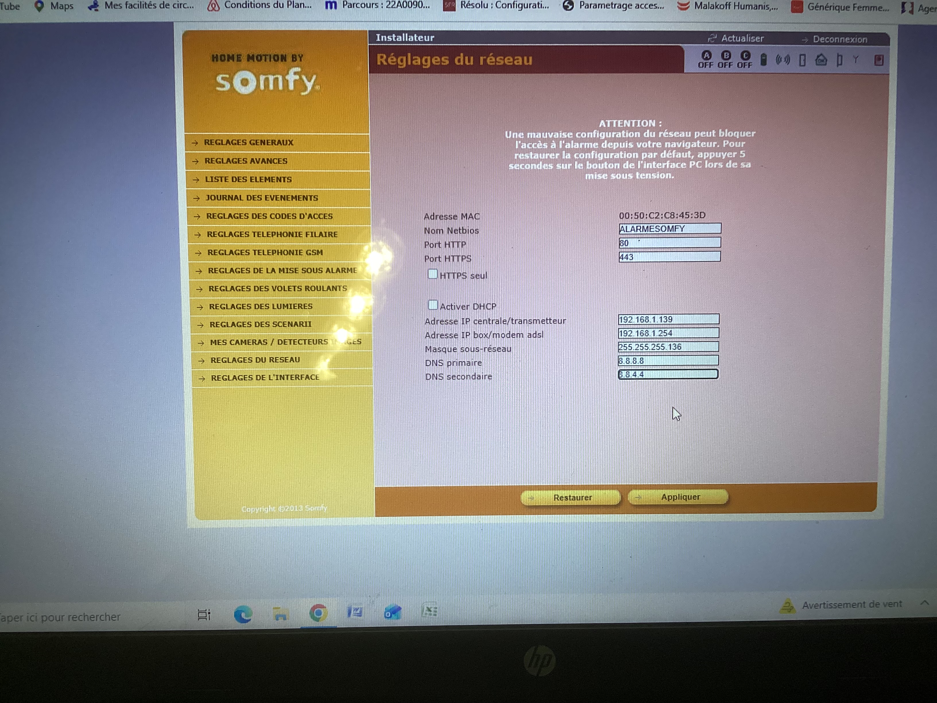

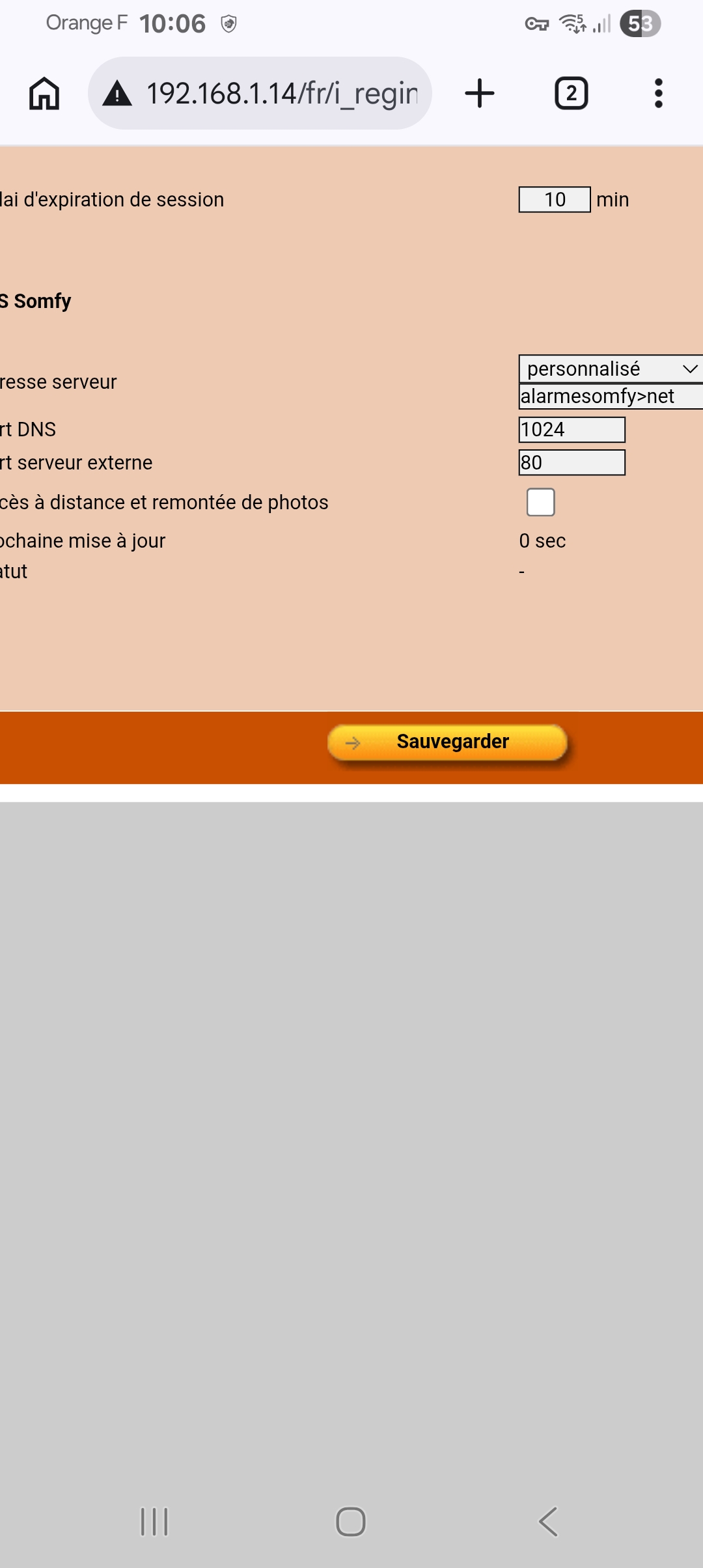

    Bonjour Jean Luc.
    Oui, j’enregistre bien mes modifications avant de quitter l’application. Mais dès que je la réouvre, les données primaires et secondaires s’inversent automatiquement.
    Après je n’ai pas essayé de mettre 8.8.8.8 en primaire et en secondaire le primaire de votre box internet.
    Quand vous dite en secondaire, le primaire de ma box, vous voulez dire l’IP de ma box?
    Merci à vous.
    christophe H.
    christophe H.
    christophe H.
    480 / 750

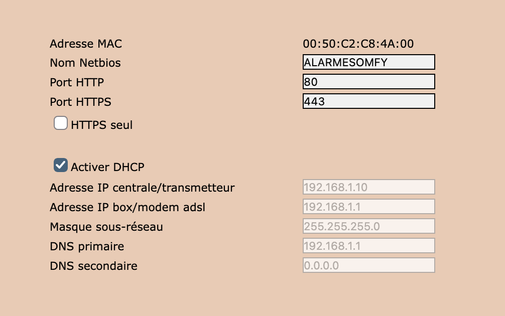

    Car j’ai lu plus haut dans la discussion que quelqu’un mettez en primaire son IP de sa box et en secondaire 0.0.0.0
    Car doit être David il me semble.
    Faut-il que je fais pareil ?
