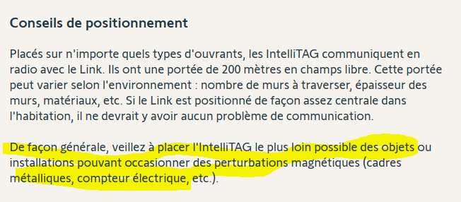

    Bonjour Damien
    Votre intellitag est a proximité de métal ou d'un champs électrique ce qui perturbe la boussole électronique qui fait la détection.
    La seule solution que nous ayons trouvée sur le forum pour utiliser l'intellitag dans ces conditions, c'est de l'installer en lui indiquant qu'il est sur une porte coulissante et monter la sensibilité a minimum 8.
