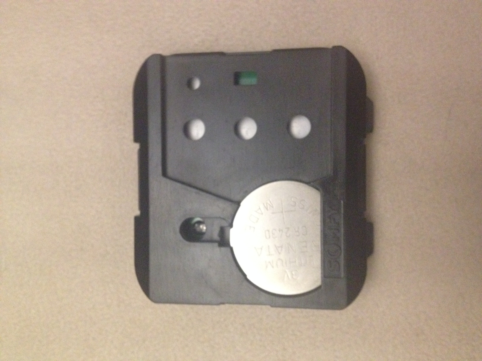

j'ai acheté une maison équipée de 7 volets roulants chacun avec une commande rts et une 8 eme commande centralisé qui commande les 7 volets.
je voudrais remplacer cette commande centrale par une nouvelle commande centrale avec programmation par horloge du type "
Chronis Easy RTS"
ma question est : est il possible de remplacer mon ancienne commande (photo ci-dessous) par celle ci ?
si oui comment le faire sur la central actuelle vers la future? (photo de l intérieur de la central)

    Vous pourrez faire la programmation a l'aide des telecommandes de chaque volets
    Forcement il y aura un peu plus d'options a programmer sur la telis 6 Chronis vu qu'elle fait plus de choses mais je pense que c'est plus facile a utiliser car de technologie plus récente

    pas de soucis si vos volets sont en RTS, il faudra juste reprogrammer vos volets sur la nouvelle telecommande.
    Vous avez aussi la Telis 6 Chronis qui vous permet de faire en plus jusqu'à 6 groupes de programmation (zone nuit et jour par exemple) et qui comprends la fonction crépusculaire (pour fermer les volets a la tombée de la nuit plutôt qu'à heure fixe)

    Merci philippe pour votre réponse.
    les recepteurs de volets sont encastrés dans le mur et donc pas accessible sans faire un trou dans le mur.
    faut il accéder a ces recepteurs pour programmer ou la manip ce fait de la centrale?
    avec la télécommande Telis 6 es ce plus facile ?
