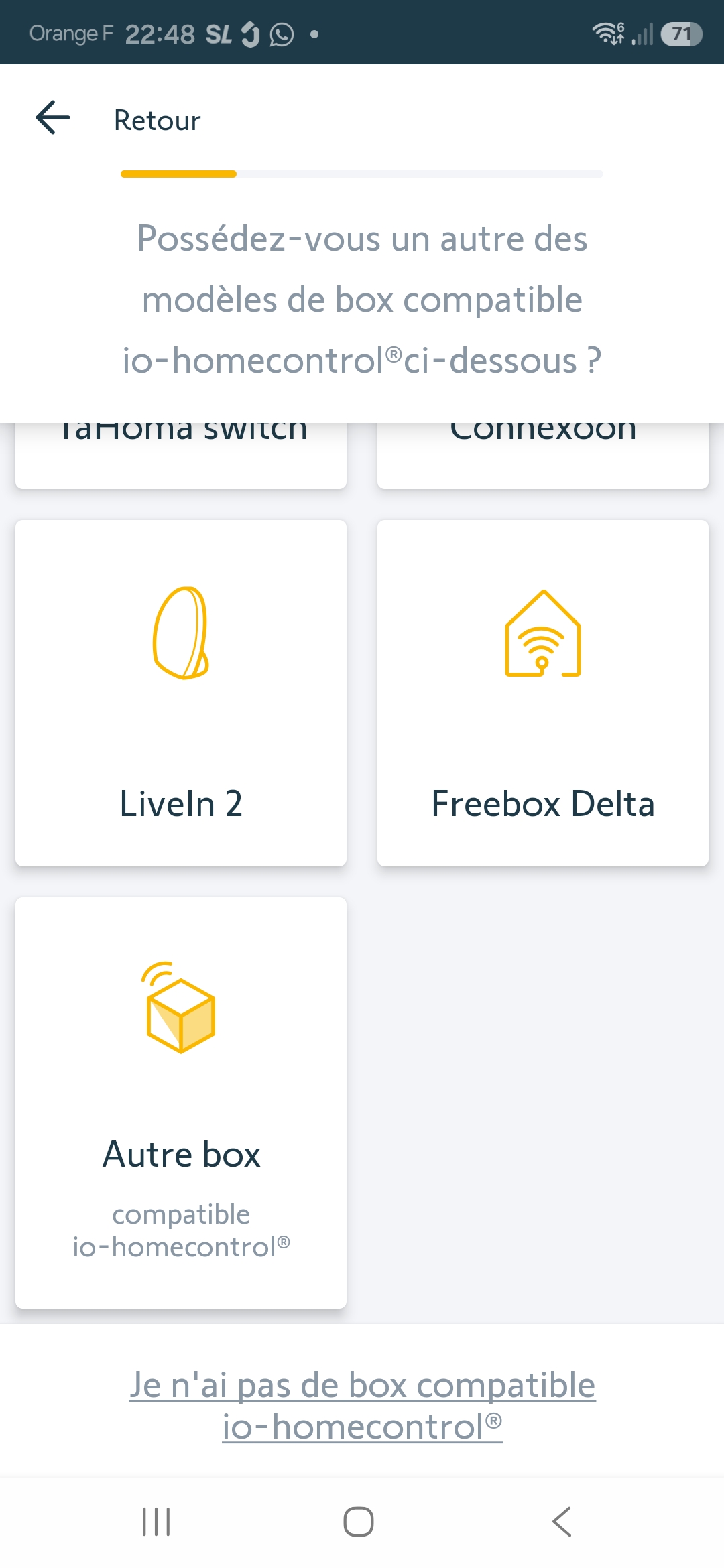

Afin de tenter la configuration, j’ai effectué une remise à zéro de l’un des volets concernés. Cela m’a permis d’avancer un peu plus dans la procédure : après la remise à zéro, l’application me demande si je possède une box compatible io-homecontrol.
Je possède bien une « Home Alarm Advanced », mais je n’ai jamais configuré mes volets avec celle-ci.

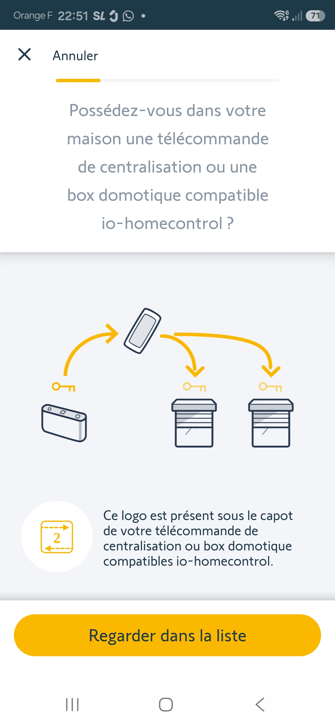

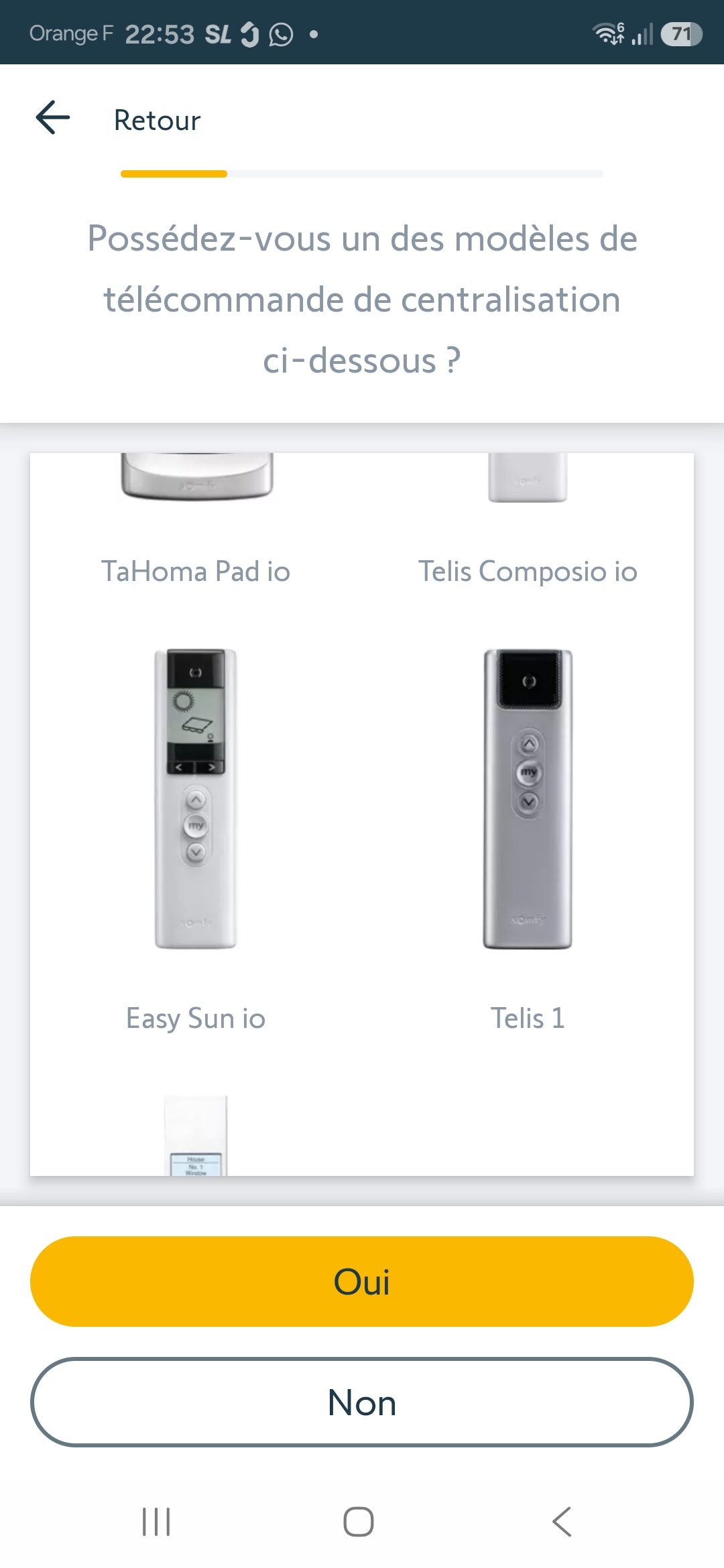

Lorsque je réponds « Non », l’application me demande ensuite si je possède une télécommande de centralisation. Je pense que ces 4 volets ont été configurés il y a plusieurs années avec une télécommande de type « Telis 1 ». Malheureusement, je ne possède plus cette télécommande aujourd’hui.
Les volets sont actuellement commandés individuellement par des télécommandes murales « Smoove Origin io – SOPRO ».
Comment puis-je procéder pour appairer ces 4 volets roulants à ma TaHoma Switch malgré l’absence de l’ancienne télécommande de centralisation ?

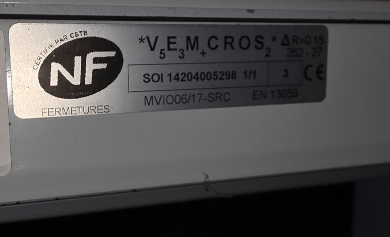

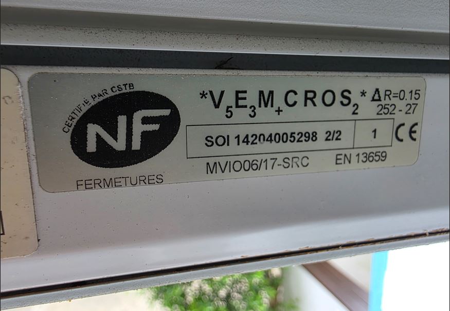

    Je vous joins également une photo de l’étiquette située sous le volet, qui devrait permettre d’identifier la motorisation.

    motorisation IO, je vous joins la photo affichée en bas du volet
    Non, cette étiquette ne donne rien.
    eric L.
    eric L.
    eric L.
    158 / 750
    OK mais comment faut il faire pour vous donner le modèle de moteur IO ?
    Une facture, contact avec l'installateur, sortir le moteur du tube.
