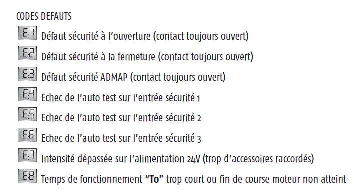

    pas de defaut affiche uniquement C1.<Lorsque je referme C2 s'allume et repasse à C1 lorsque le portail est fermé

    aucun affichage lors de l’arrêt à la monté C1 reste affiché

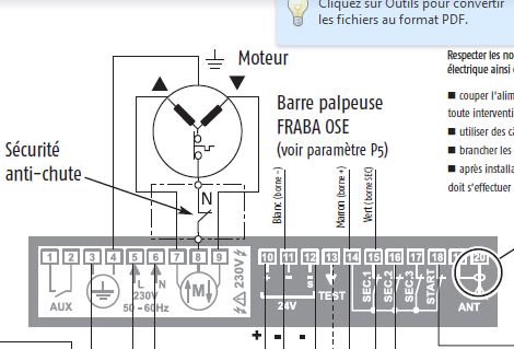

    le portail n'est équipe d'aucun organe de sécurité ( cellule ,barre palpeuse ,etc ...)
    il n'y a aucun point dur pendant les manœuvres
    ampérage de montée 0,69 au départ et 0.65 a l'arrivée
    ampérage de descente 0.7 au départ 0,67 à l'arrivée
    Quand P0=05 ( commande manuelle clavier) le moteur s’arrête quand même quelque fois pendant la montée aucun Pb en descente)

    lorsque on strape le neutre le problème est identique; lorsque l'on strape la phase d'ouverture le rideau s'ouvre bien et s’arrête en Fdc haut tout seul
