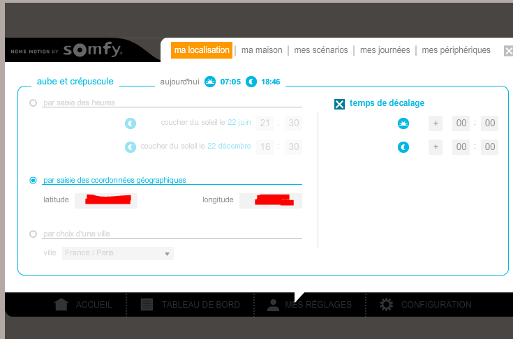

    Sur l'interface pc de votre SOMFY box, dans la partie "Réglages", vous devez indiquer la localisation de votre habitation (sinon, Paris par défaut je crois). Un outil comme Google maps vous permettra de trouver vos coordonnées géographiques et les rentrer. Ainsi votre box sera calée sur votre position et pourra utiliser des données telles que heures de levée et coucher du soleil.

    J'avais déjà essayé de faire cette manipulation.Sur vos conseils,j'ai encore essayé mais sa ne change rien.Quand je rentre mes coordonnées, l'heure du coucher de soleil devient 23h47...complètement décaler quoi.
