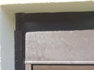

Mon volet roulant se bloque depuis quelques temps à l'ouverture. En aidant avec le plat de la main, j'arrivais à passer le point de blocage, mais plus depuis un moment. Le moteur semble fonctionner à la montée et à la descente et je me demande si les lattes du volet ne sont pas décalées. Si je les fait coulisser d'un côté ou de l'autre, il semble que la hauteur du blocage varie.
Ce volet est dans un caisson intégré à la maçonnerie et je n'arrive pas à l'ouvrir. Il semble que la face extérieur du caisson soit fixé par 2 rivets de chaque côté et je ne vois pas comment y accéder. Quelqu'un a-t-il des caissons similaires (cf photo) ?

    @Robert P. On est d'accordées le décalage des lames parait-il une cause plausible où est-ce un problème moteur ?
    Bonjour Etienne,
    Les deux sont possible,
    les caissons dans la maçonnerie, pas bien de solution il faut démonter la visserie visible dans les coulisseaux et sortir l'ensemble.

    D'après ce que je semble voir sur votre photo (mais on ne vois pas bien et impossible d'agrandir l'image) , le caisson n'est pas intégré à la maçonnerie mais intégré à votre menuiserie, enroulement vers l'intérieur, au dessus de la menuiserie. c'est donc la tôle intérieur qu'il faut démonter

    Merci de votre réponse. En revanche il n'y a pas de de tôle en intérieur, uniquement le mur. Cest ca qui m'incite à ouvrir la tôle exterieure !
