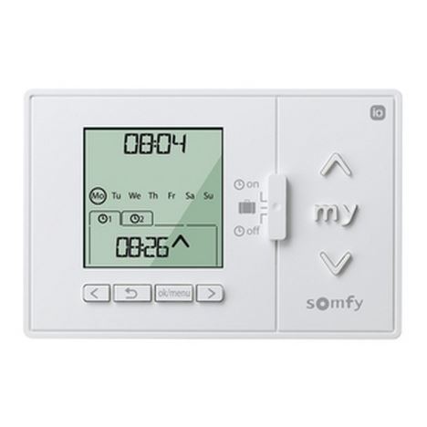

Ayant trois volets roulants avec des télécommandes individuelles situo mobile, je souhaite les programmer chaque volet individuellement avec la Chronis IO Somfy. (et non la Chronis Impresario IO) Comment faire ?? J’ai lu la notice mais je n’arrive pas à les programmer individuellement !!

    Pour programmer les situo mobile, il faur suivre la procédure en pièce jointe.
    A savoir :
    Mettre le volet roulant à mi hauteur
    Prendre 1 situo, au dos appuyer sur le touche "prog" environ 2S, le volet va faire un bref mouvement montée-descente
    Prendre la chronis io, au dos appuyer sur la touche "prog" de la chronis io, le volet fait un bref mouvement montée-descente pour valider.
    Reproduire cette procédure avec chaque volet.
    Il faut etre devant chaque volet pour cette opération

    Merci pour votre réponse Olivier, mais je souhaite savoir si il est possible de programmer les volets afin de ne pas les contrôler tous en même temps, exemple le premier se ferme à 19h, le 2eme 19h30 et le 3eme 20h où nous pouvons seulement programmer un groupe de produit ?
