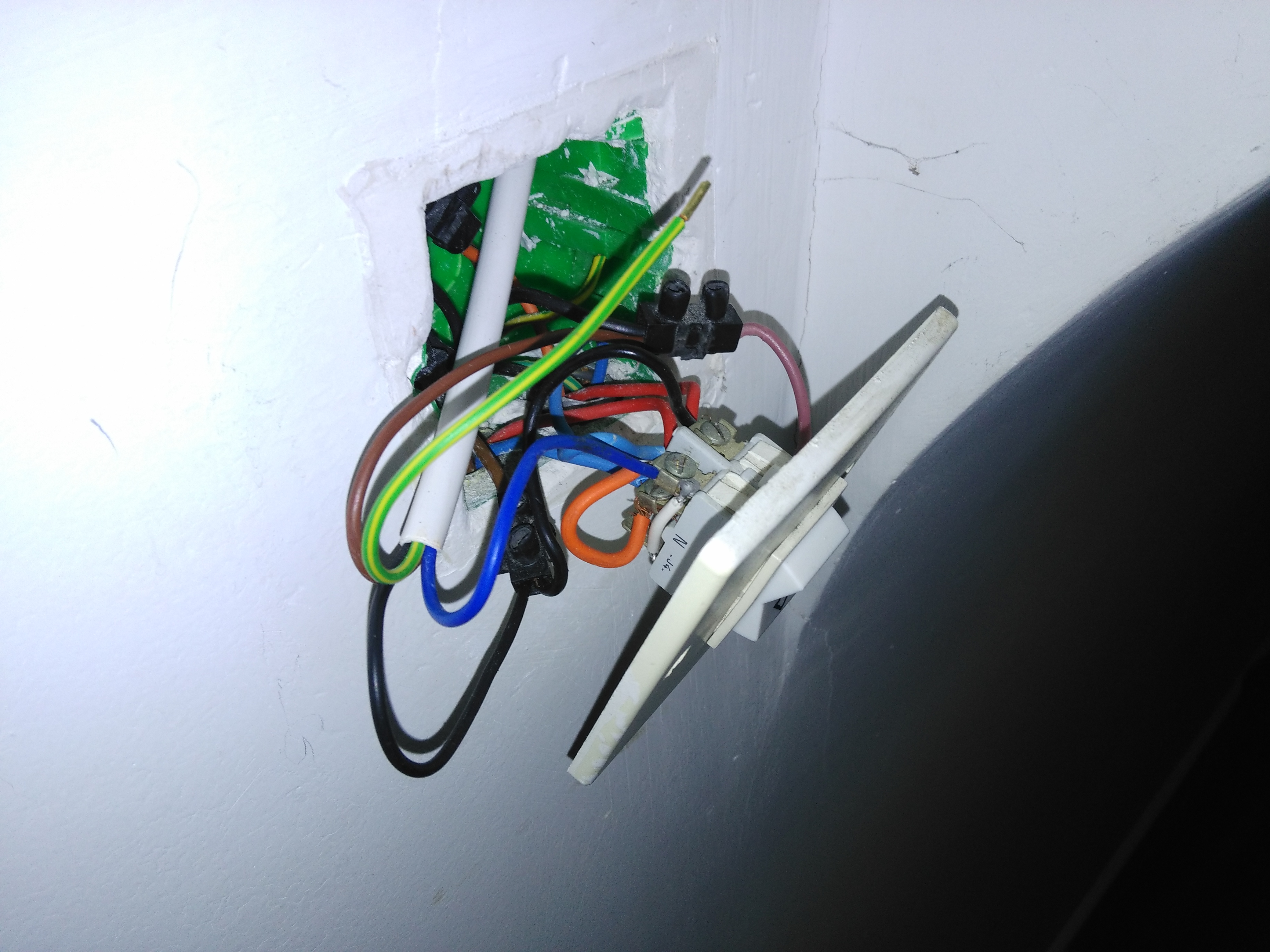

Je me pose des questions sur l'inverseur ! pour le branchement électrique j'ai câblé couleur sur couleur car j'avais laissé un bout de gaine du câble du moteur précédent. photos jointes de l'inverseur.

    Bonjour Philippe,
    Vous pouvez faire l'essai en inversant les fils noir et le brun.

    J'ai bien inversé le brun et le noir, même réaction mais avec des réactions inverses de sens par rapport à la sérigraphie des boutons !

    Bonsoir Philippe,
    La différence visible avec la vidéo et votre installation est le bouton stop que vous n'avez pas sur la photo.
    https://www.youtube.com/embed/oHQs-5ku100?rel=0&showi...
    Vous devez faire pareil que sur la video sauf
    que pour descendre ou monter vous devez maintenir le bouton et que le stop c'est la position "repos" de votre interrupteur.
