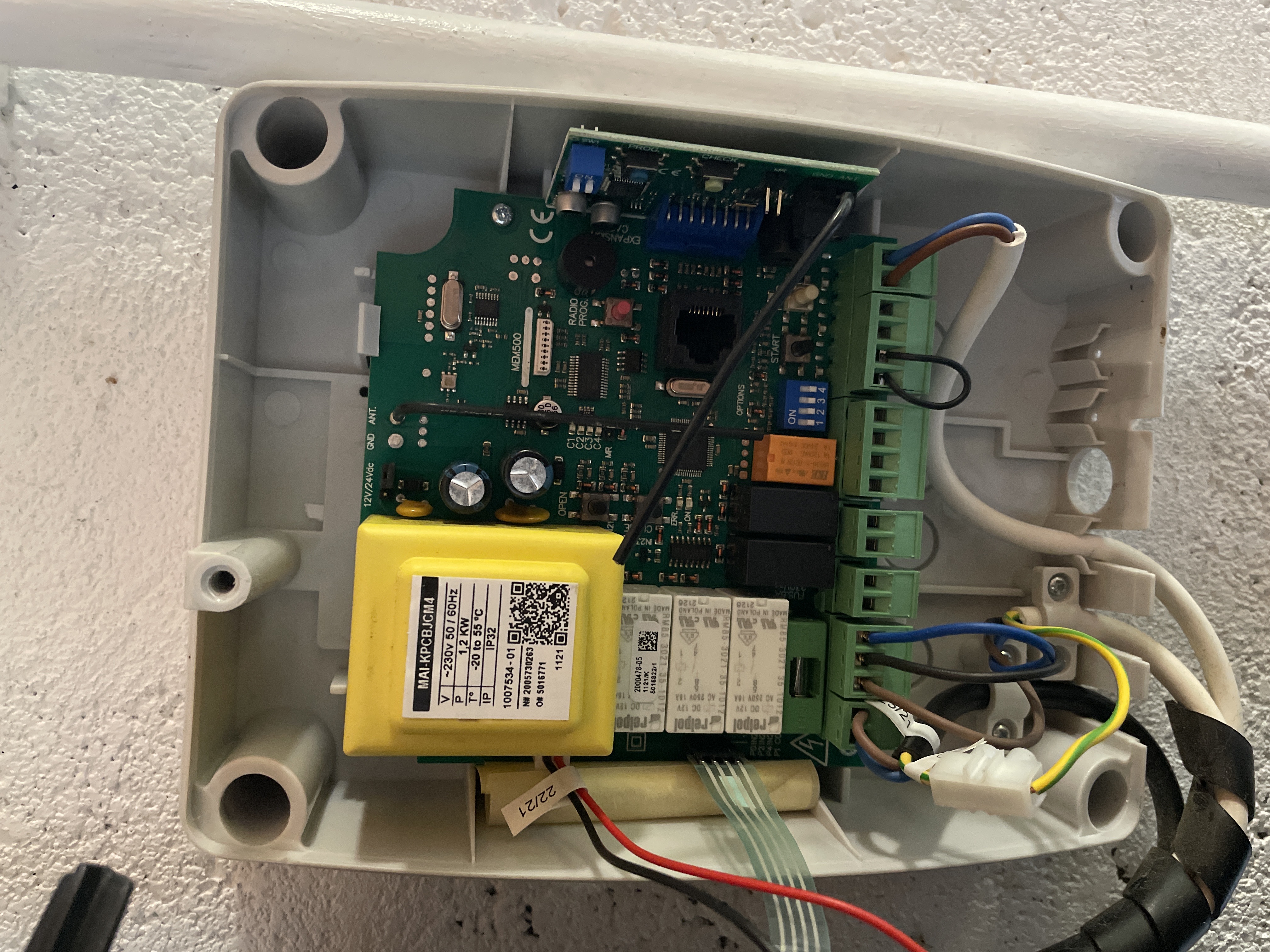

    Le récepteur est l'appareil fixé au mur sur lequel tous est raccordé.
    Posez la photo du bornier comme vu sur la notice en photo 3/6.

    Voici la photo
    Désolé, mais ce n'est pas du Somfy, je ne connais pas. C'est du Profalux.
    Cependant faites ceci pour vérifier si le moteur Somfy tourne.
    Dans le récepteur à gauche il y a le bornier 2 broches arrivée 230v suivi d'un bornier 3 broches alim moteur.
    Prudemment et à l'aide d'un fil électrique rigide dénudé aux deux bouts shuntez la phase (notée L sur le schéma) avec le fil noir (noté V sur le schéma). La porte doit s'ouvrir. Shuntez ensuite la phase sur le fil bleu (noté W sur le schéma) la porte doit se refermer.
    Je ne pourrais pas mieux vous aider.

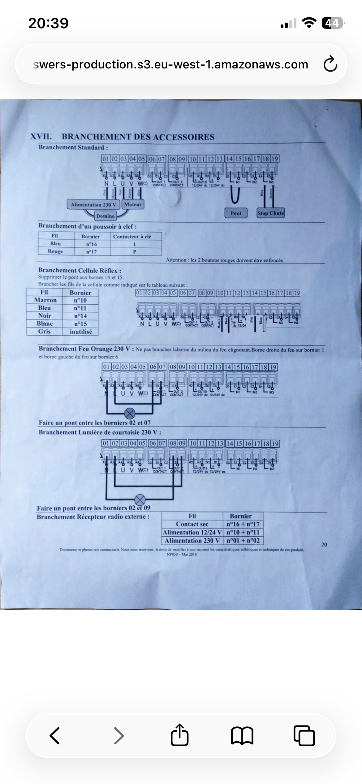

    J’ai essayé une autre manipulation comme indiqué sur le tutoriel du fabricant. Le moteur fonctionne correctement en monter en descente quand il est shunter, ils disent que c’est le stop Chute qui fout le bazar. Est-ce que je peux le shunter provisoirement ?
    Débranchez l'antichute sur 18/19 et pontez ces deux bornes, est-ce que ca marche ?
    Attention...!!! Situation provisoire, si c'est l'antichute HS il faudra le remplacer sans délai au risque de créer des accidents graves voire mortels, plus rien ne retient le rideau en cas de chute !

    Oui j ai pontez ces deux bornes, ça marche.
    J’ai commandé un antichute.
