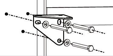

    faire l'essai de mettre une cale de 10 mm d'épaisseur entre la patte de fixation et le pilier sur M1 et sur M2 si nécessaire.

    J'ai donc mis une cale de 10mm entre le pilier et l'equerre sur les deux verrins, j'ai ensuite réajusté l'equerre sur les vantaux pour être en butée au sol lorsque je suis en fin de course verrin, suivi d'un ré-apprentissage.
    Résultat : un peu mieux, environ 40 % de ré-ouverture alors qu'avant, j'étais à plus de 50%.
    J'ai donc été plus loin et mis une cale de 15mm, suivi du ré-ajustement des equerres et d'un apprentissage.
    Résultat : encore mieux, environ 20 % de ré-ouverture.
    Pour information, mes cotes initiales sont :
    A = 95 mm
    B = 280 mm
    Equerre = E
    Je suis donc passé de A= 95 à A = 105 et enfin A = 110 mm.
    Si je vais encore plus loin, je vais sortir des préconisations, dois-je continuer, ou y a-t-il d'autre possibilités ?

    Vérifiez maintenant de bien fixer les moteurs sur le ventail, en bout de butée du vérin en prenant soin de dévisser un tour la vis sans fin avant de figer la position. Faire pareil à gauche et droite.
