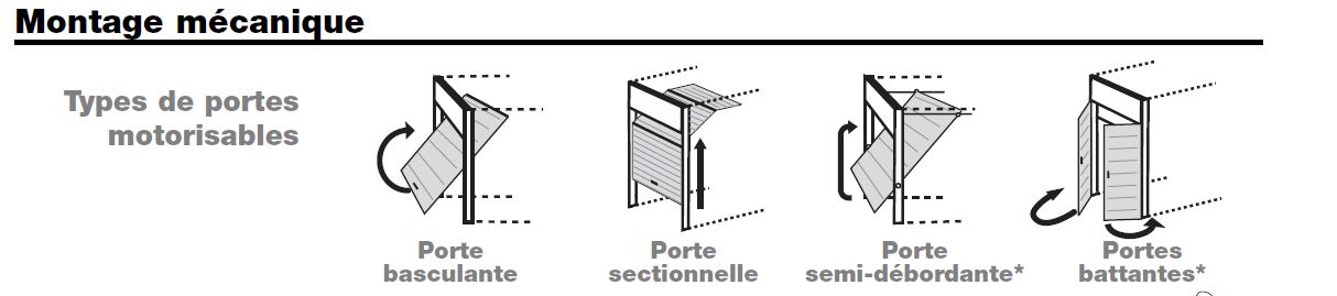

    En complément, j'ai vu qu'il existait un kit d'adaptation (2400458) pour ce type de porte. La notice mentionne bien les portes non débordantes et le montage sur ma GDT200.
    Pouvez-vous me confirmer que cela résoudra mon problème ?

    Bonjour Thierry,
    La référence 2400458 est un adaptateur pour porte de garage semi-débordante.
    Cela ne résoudra donc pas votre problème.
    Nous ne motorisons pas de portes non débordante, nous n'aurons pas de solutions pour ce cas.

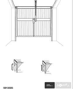

    Merci mais juste un dernier point : pourquoi la notice mentionne ce type de porte dans les schémas (cf extrait joint - schéma en bas à droite droite) ?
