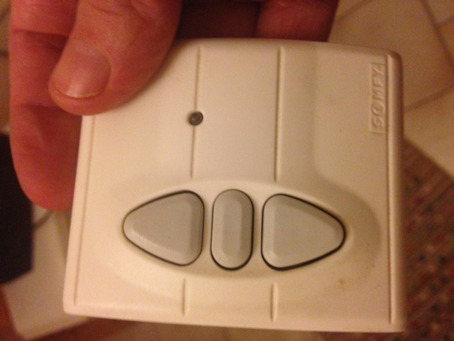

Je n'arrive pas à synchroniser la TÉLÉCOMMANDE SOMFY TELIS 1 RTS qui commande 1 des 7 volet avec la télécommande SOMFY CENTRALIS RTS qui commande les 7 volets. La raison est que je ne trouve pas le bouton PROG sur la CENTRALIS ( photos en PJ).
J'ai une télécommande qui commande(Telis) chaque pièce et une Centralis au mur qui ferme tous les volets.

    S'y il s'agit bien d'une Centralis RTS, il y a effectivement un problème.
    j'ai l'impression qu'il manque le circuit électrique..
    Cette commande mural à t-elle fonctionné dans le passé ?

    Oui elle a toujours fonctionné comme indiqué dans ma question elle ferme tous les volets de la maison. Le circuit est au mur.
    Mais je devrais avoir un bouton prog pour paramétrer une nouvelle télécommande par exemple.

    Votre CENTRALIS est de fabrication étrangère (à priori Allemande). Je vous invite à suivre les manipulations référentes à l'INIS RT qui je pense devraient correspondre :
     - Sur la commande individuelle (TELIS) appuyez 3 secondes sur le bouton PROG
     - Sur la commande générale (CENTRALIS) il faut retirer la pile remettre la pile puis effectuez un appui sur le bouton en façade.
    Bonne Journée

    Merci pour l'astuce , mais malheureusement votre manipulation ne fonctionne pas.
    Avec la Telis le volet de la chambre fait bien le va et vient, mais quand je retire la pile et que le la remet et que je fixe la partie sur le mur et que j'appuie sur monter par exemple, le volet ne bouge pas.
