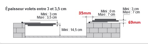

Mes volets font 48mm d’épaisseur.
Largeur du tableau 995mm
Dist Bord tableau-Bord volet=35mm
Dist Facade-Volet Ouvert = 69mm
Est-ce que Synapsia fonctionnera?

    Servez-vous du plan de montage page 7 de la notice, reportez-y vos côtes;
    Mettez ensuite votre croquis en fichier joint et on vous répondra.

    Bonjour Michel,
    en PJ la page 4 (et non 7) du manuel avec mes mesures en rouge.
    Mon volet est effectivement en bois (2 vtx).
    Est-ce qu'un produit Somfy convient (Synapsia ou Yslo)?
    Laurent.
    Les cotes que vous mentionnez sembleraient correspondre. Cependant il manque la valeur notée 145mm qui est la distance volet fermé/fenêtre.
    Qu'elle est la vôtre ?

    Michel,
    J'ai ce qu'il faut à ce niveau. Ma Question vient de l’épaisseur des volet de 48mm alors que Somfy donne des infos pour 35mm maximum.
    Laurent.
    Laurent,
    Selon l'examen de vos cotes:
    Si ép volet <= 35mm, cote maxi volet/façade = 70mm;
    Or, malgré que vos volets sont plus épais (48mm) la cote maxi volet/façade reste < à 70mm (69mm). Donc, ça passe.
    Cette cote est très importante, elle détermine l'angulation optimale de mouvement du bras.
    Car, attention, le Synapsia à un mouvement à bras articulés, alors que l'yslo à un mouvement à bras coulissant. Ce dernier système est beaucoup plus adapté à de gros volets comme les vôtres.
    Pour avoir des volets d'une telle épaisseur, je suppose que votre maison est d'une construction ancienne, donc vérifiez aussi la surface des volets (prise au vent) ainsi que leur poids. Le Synapsia restant tout de même modeste dans ses capacités et performances.

    toutes vos cotes sont bonnes...!!!
    L'épaisseur est donnée en corrélation à la valeur de débattement (maxi 90mm). Or, la vôtre est de 69mm.
    Il n'y a aucune raison pour que ce moteur ne s'installe pas sur vos volets.
