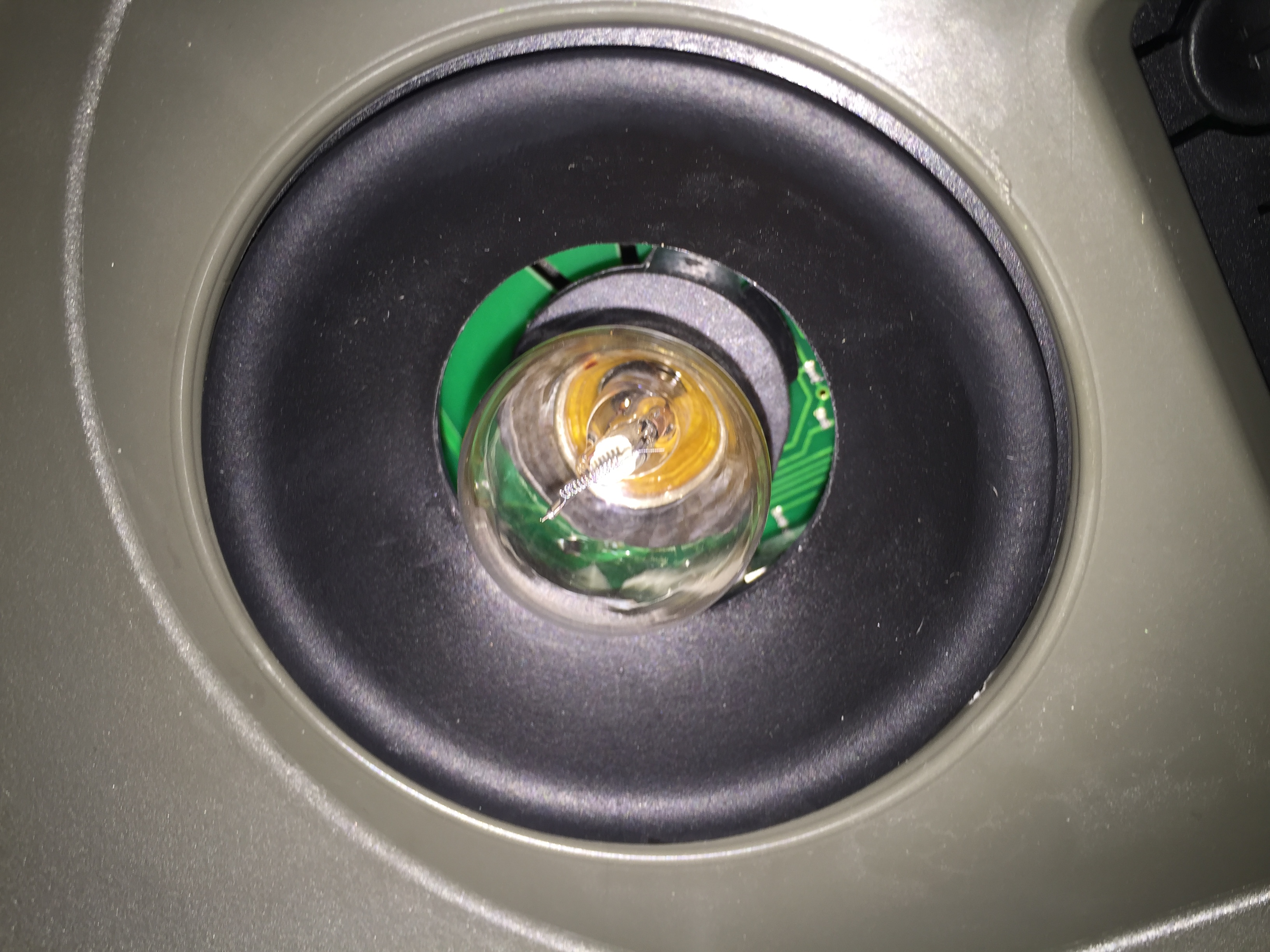

Oui je peux me diriger mais c'est vraiment un éclairage très faible. Je suis surprise car dans la fiche technique du DEXXO PRO 1000 sur internet, il y a marqué :
Eclairage intégré 230V / 40W ; douille E14
C'est étrange que j'aie un autre système d’ampoule ? Pourquoi je n'ai pas celle-ci ?

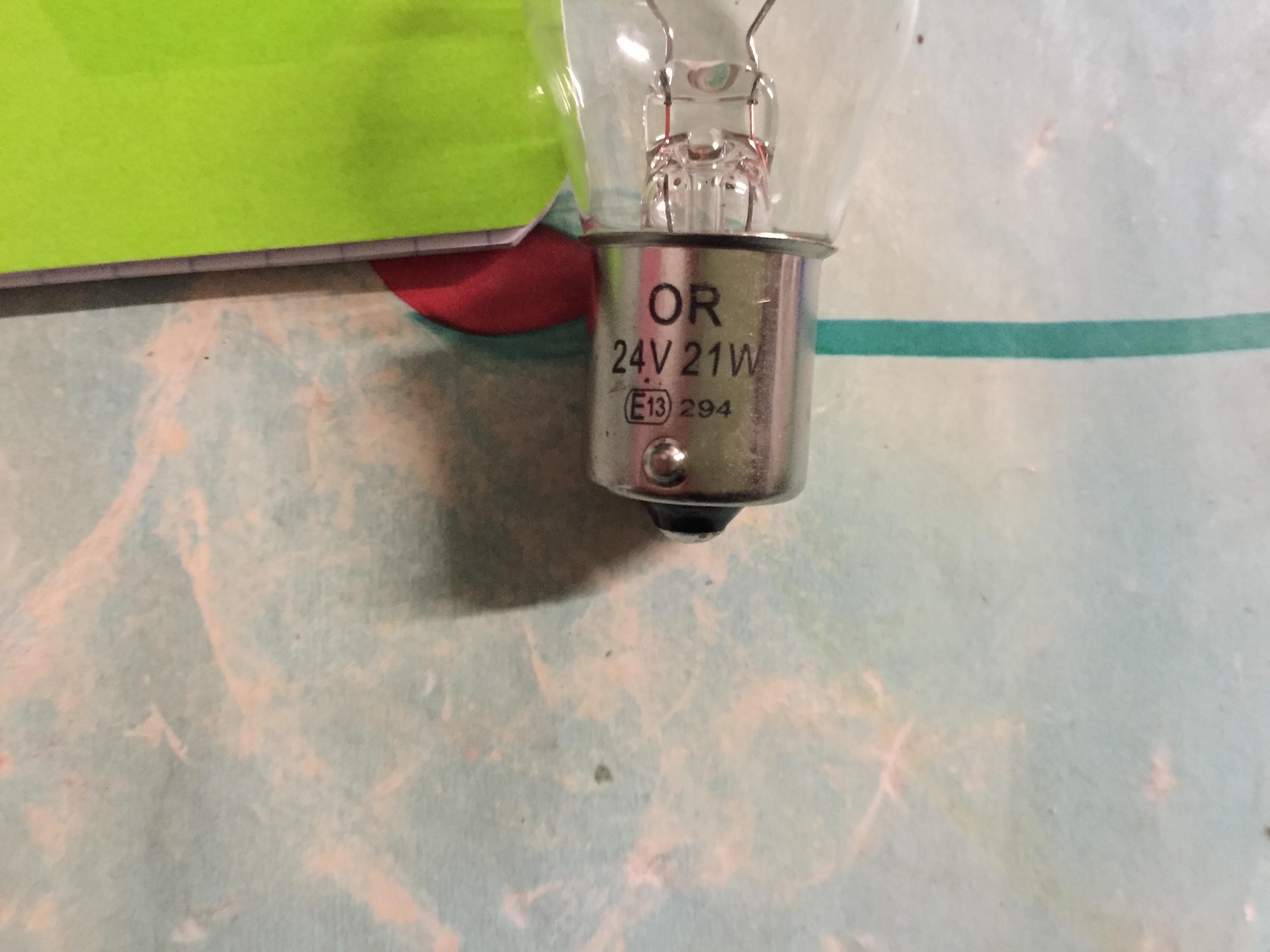

    Il y a effectivement quelque chose qui ne va pas.
    Généralement un culot de lampe baptisé Exx est un culot à visser.
    La lampe que montre votre photo est une lampe à baïonnette non adaptée à un culot à visser.
    Il serait bon comme demandé de montrer des photos de la douille où placer l'ampoule.

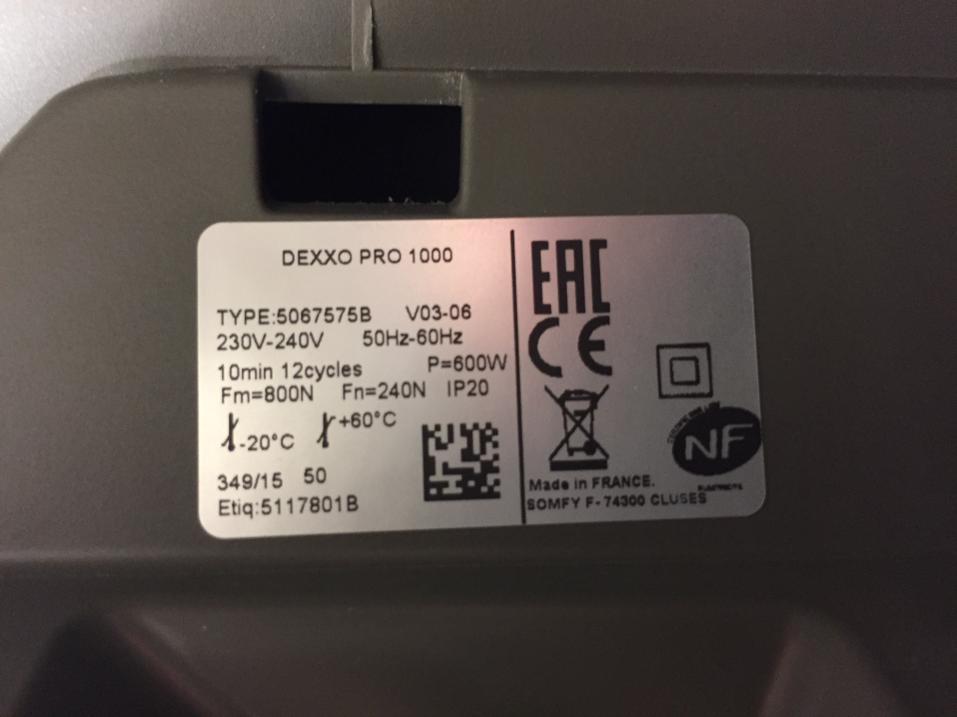

    C'est bizarre son affaire, car l'étiquette apposée sur son moteur fait bien référence à Dexxo Pro 1000 ?

    Vraiment Merci pour votre aide. Alors voici toutes les photos.
    Il s'agit bien d'un Dexxo Pro 1000 avec une ampoule 24v à baïonnette ????
    Contactez Somfy au 0820 055 055 ou attendez qu'un Yellow's vous réponde afin de connaitre cette énigme.
    Somfy a sûrement changer son mode d'éclairage sans modifier ses notices. Il faudrait savoir si en 24v baïonnette il n'existe pas de puissance supérieure?

    J'ai téléphoné au numéro que Michel m'a donné :
    La notice sur internet n'est pas à jour. L'éclairage indiqué y est incorrect. J'ai bien un Dexxo Pro 1000 RTS et aujourd'hui son éclairage intégré est bien de 24 V / 21 W. Il déconseille les ampoules led car elles consomment beaucoup au déclenchement ce qui peut nuire à l'ouverture de la porte.

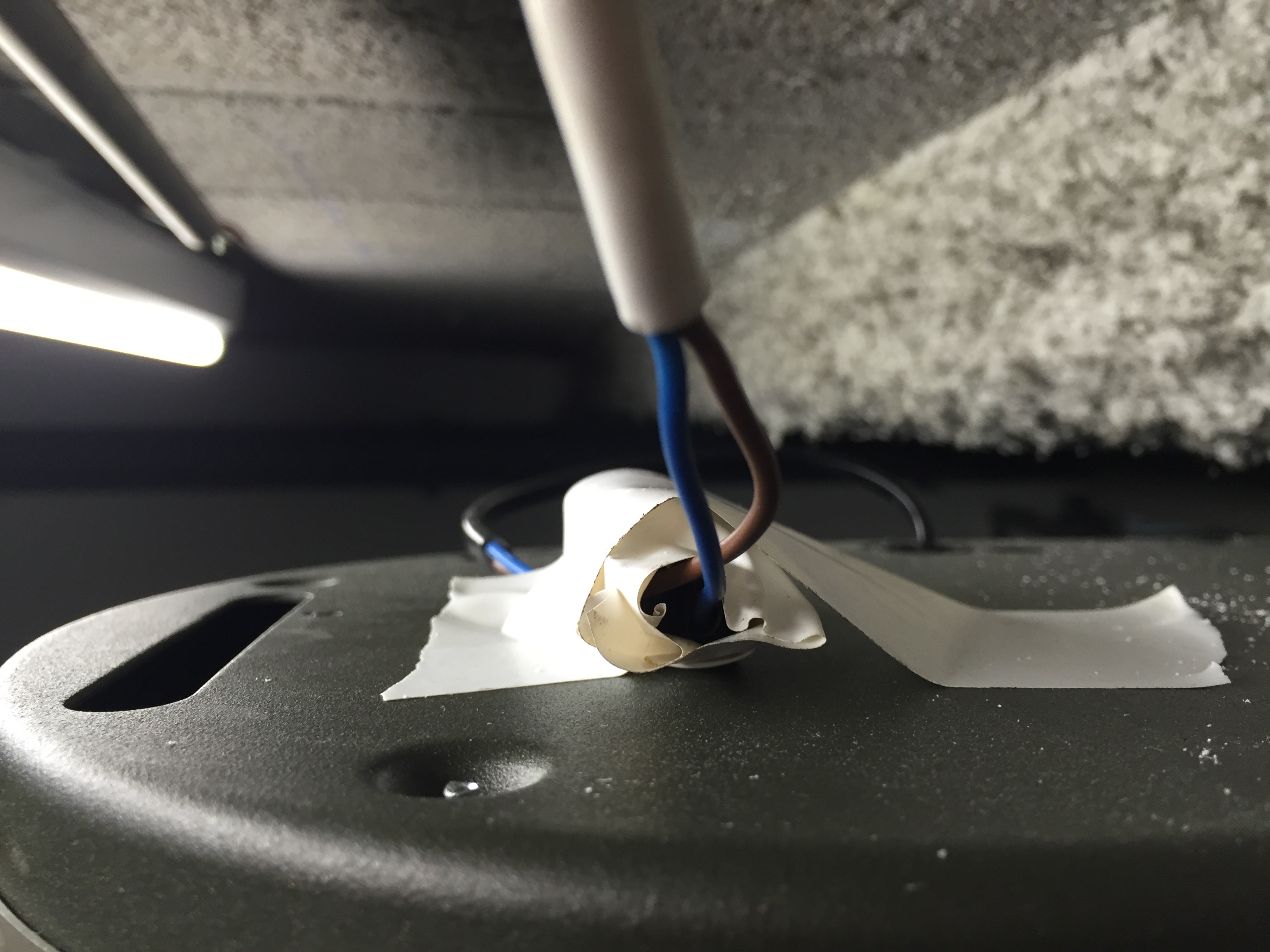

    Eclairage déporté, d'où ma question:
    ""Pouvez-vous faire également une photo du bornier de raccordement ?""
    Pas besoin d'un installateur, deux fils à tirer vers le luminaire.

    Voilà les photos. Les fils qui partent du moteur sont branchés à l'électricité du garage (le carré sur d). J'ai un long plafonnier (e). Puis-je relier le moteur à ce plafonier pour qu'il s'allume à l'ouverture du portail ?

    Bonjour Loull,
    Je vous informe que la motorisation Dexxo dispose d'une sortie éclairage de zone pour une ampoule 230V 500W max. Il suffit de raccorder l'ampoule à la borne "Lamp".
