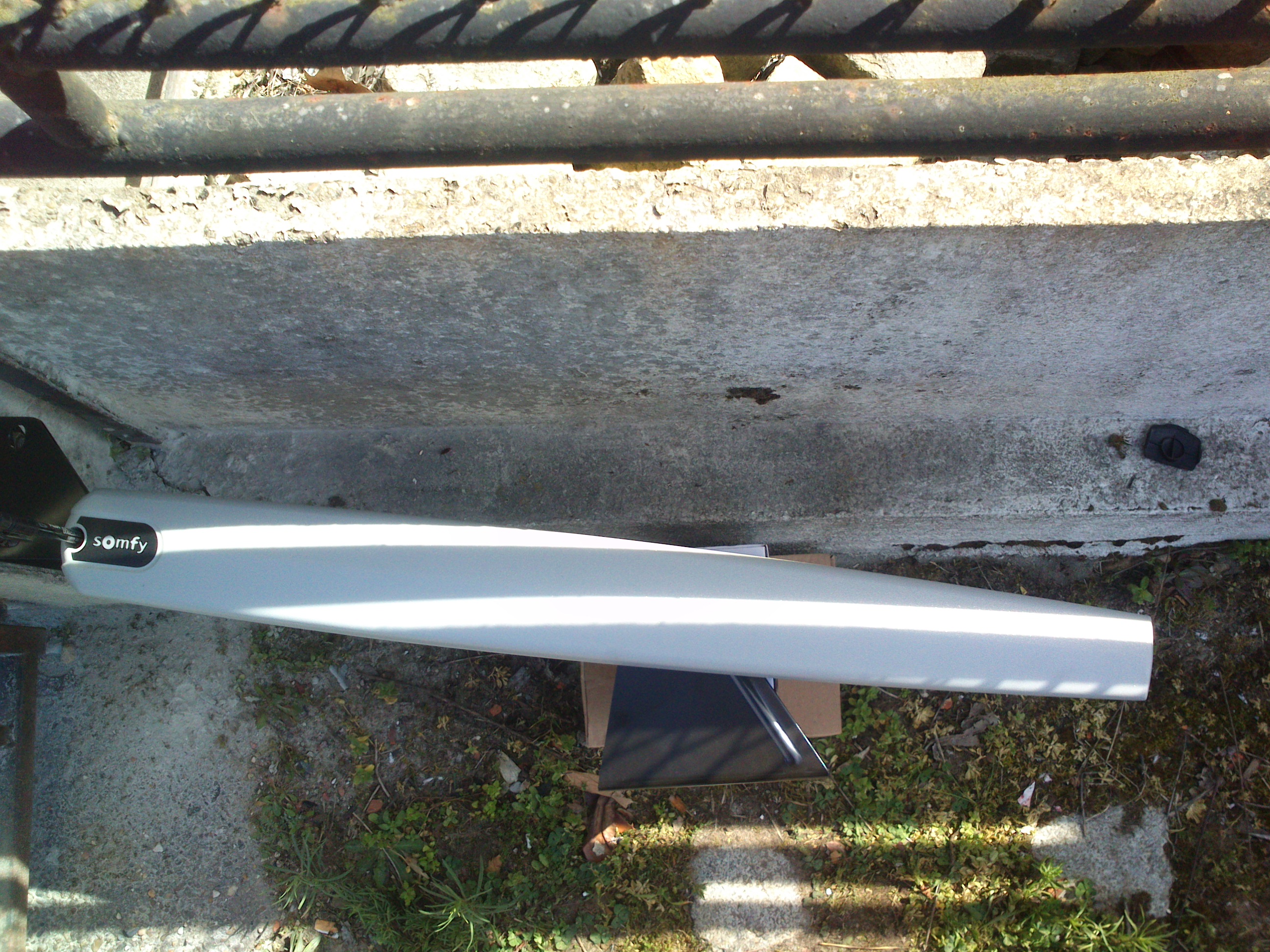

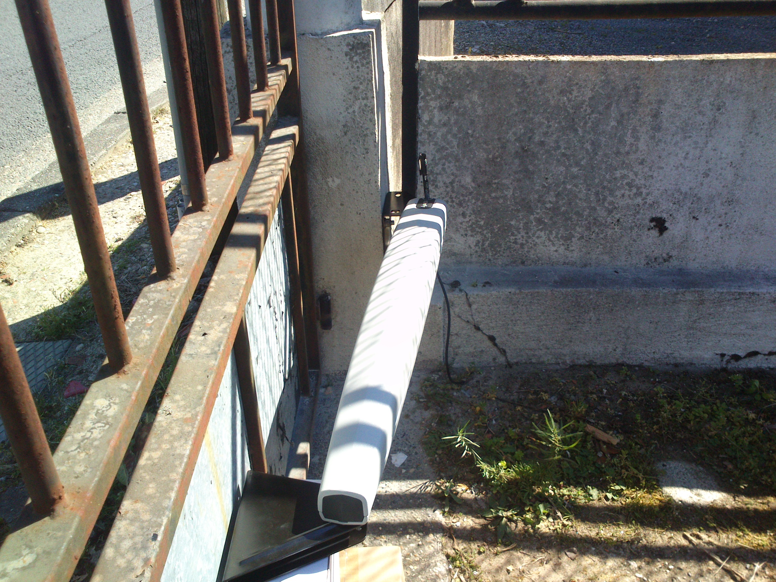

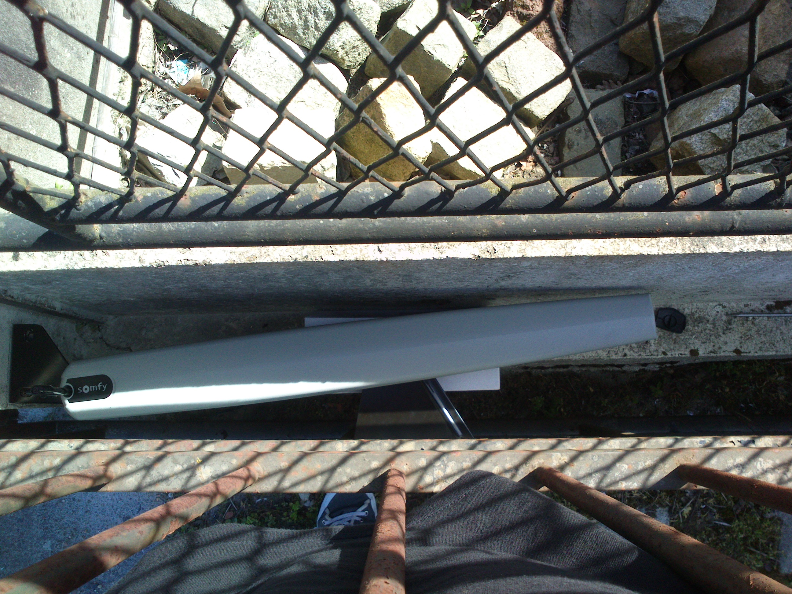

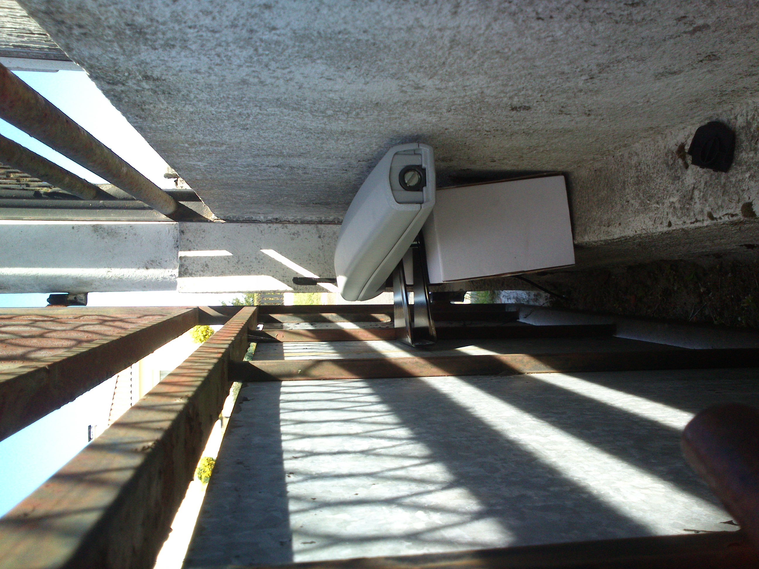

    Bonjour tout le monde
    Je reviens avec d'avantage d'éléments, j'ai retourné mon cas dans tous les sens, et je commence à tirer un peu la langue, j'aurais besoin de partager des idées, vos retours d'expérience technique. Merci de ne pas juger la démarche, je souhaite juste partager des idées et discuter de mon cas d'un point de vue trigo et cinématique. Je tenais à installer une motorisation Somfy je le rappelle car pour moi gage de qualité, mais aussi et surtout d'un point de vue sécurité parce que j'habite en agglomération, en plein virage sans aucune visibilité et en fin de ligne droite, les gens arrivent facilement à 90km/h ... malgré avoir sollicité la municipalité pour au moins pouvoir avoir un miroir, ils ne veulent pas (et m'ont d'ailleurs invité à le financer moi même et le poser sur le mur de ma maison ==> des gros malins, et m'ont aussi invité à jouer la chicane mobile sur la route le temps d'ouvrir mon portail pour faire ralentir les usagers de la route). C'est pourquoi je me suis orienté vers l'Exavia 500. Il peut arriver que j'accueille des personnes à la mobilité réduite, et même si j'ai fait mon possible via la mairie, je voudrais limiter le danger au maximum.
    Donc voici la configuration de mon portail et pilier à l'origine de mes interrogations sur la fameuse cote B.
    J'ai présenté à blanc la motorisation comme vous pouvez le voir.

    Sur la photo ci dessous, le vantail en position ouverte, et je me demande si le fait que le bras ait dépassé position max de 90° (ligne rouge) peut poser problème, et entrainer des efforts supplémentaires sur la vis sans fin d'un point de vue cinématique ?? C'est sur ce point que je ne sais plus trop quoi penser à présent.

    J'ai bien conscience qu'en utilisation telle que préconisée le bras devrait avoir une position angulaire comme celle ci :

    Géométriquement, la fermeture doit aller.
    Mais pour l'ouverture, je pense qu'il faudra se limiter à une ouverture partielle, moins de 90°, car la distance B étant très courte, c'est elle qui détermine la traction sur la fin de course ouverture.
    Il se peut donc en regardant les angles qu'à partir d'une certaine position les axes charnières du ventail et les articulations du bras se trouvent superposés ou trop faibles.
    La force de traction du vérin ne se faisant plus pour ouvrir ni pour maintenir ouvert.
    L'extrémité du vérin pourrait aussi toucher le mur avant l'ouverture totale.
