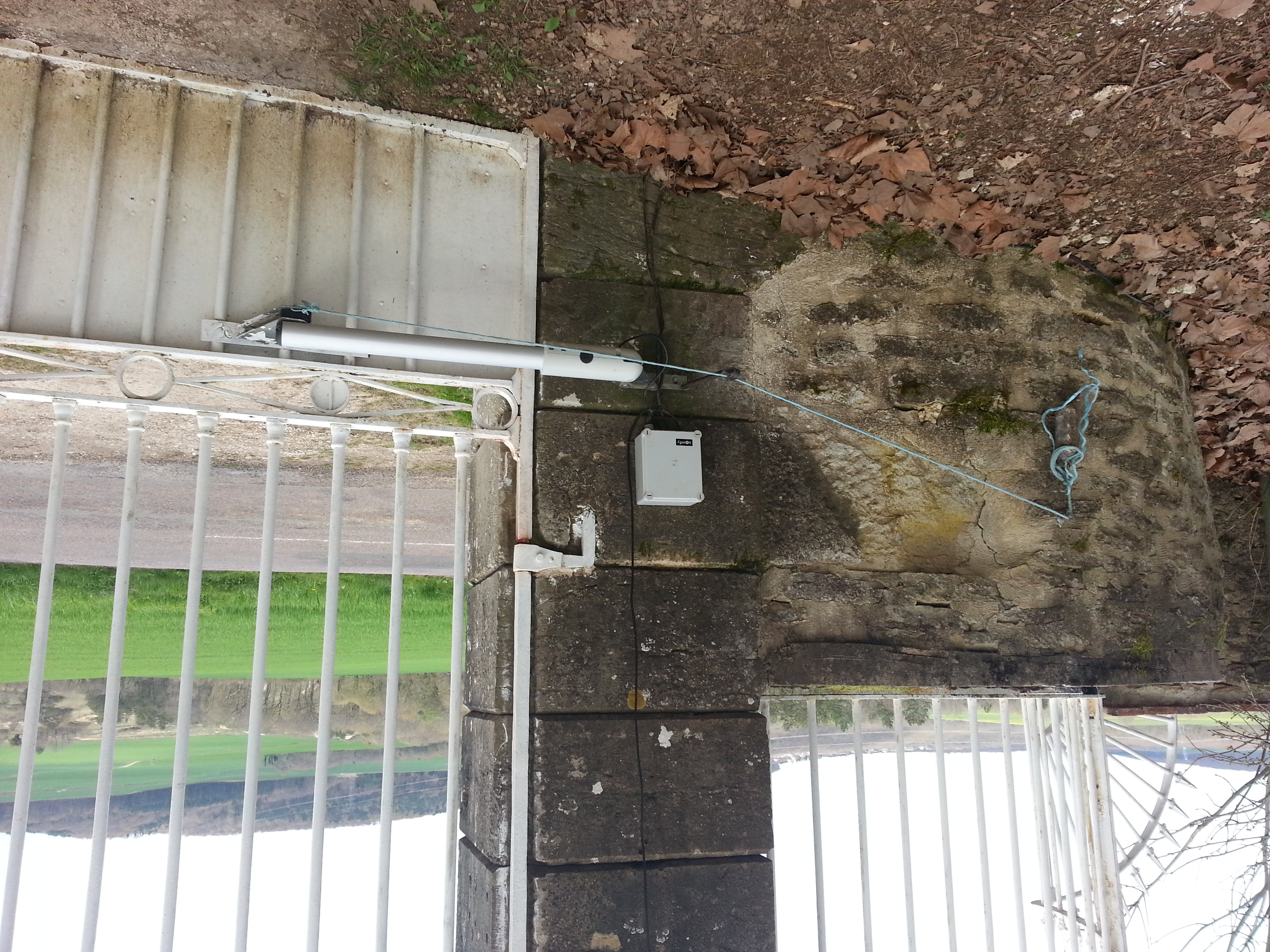

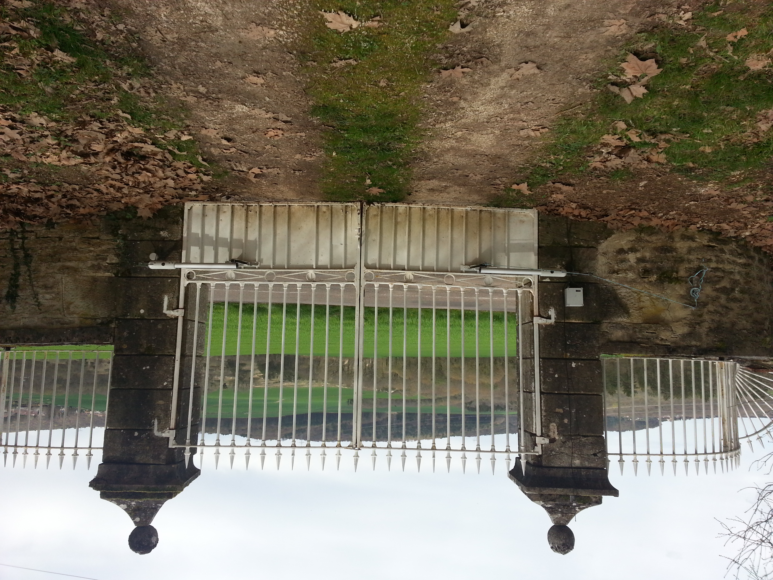

    pouvez-vous nous donner un poids approximatif d'un vantail et nous joindre une photo?

    Merci, Michel pour tes commentaires,
    Ce portail ne doit pas être si lourd, je pense 150 kg par ventail.
    Il a relativement peu de prise au vent.
    Cf Photos, le bricolage que j'ai fait "pour voir", fonctionne, et supprime les saccades.
    Au delà de l'esthétique, je peux l'affiner avec poulies et câble pour assurer la longévité. l'avantage du contrepoids (à la différence d'un ressort), est la constance de l'effort, et le fait que ce contre-effort est supprimé en fin de course (ouverture) lorsque le contrepoids touche le sol. en effet en fin de course la tendance à l'auto-fermeture est quasi nulle.

    On se croirait à Fort Boyard ou Koh Lanta !
    Le plus judicieux, c'est quand même de revoir le positionnement et la fixation des gonds afin de positionner les articulations à la verticale dans les deux plans, de façon que le portail reste en position sans partir dans un sens ou un autre.
    Il faudra aussi rehausser un peu les battants qui semblent toucher le sol.
    mouai...il y a du Géo-Trouvetout là dedans !
    Bon, pour ma part je ne vous cache pas que vous avez choisi tout ce qui a de plus léger comme vérins.
    En deux mots, ce portail en l'état actuel n'est pas motorisable !
    Avant de motoriser ce portail, il aurait fallut reprendre les points d'encrage et de rotation. Je suis certain rien qu'à voir les vantaux que l'ouverture et la fermeture manuelle ne se font pas du bout des doigts...! Les gonds sont du type à palier acier sur acier, pas de graisse, rien qui aide la rotation, ces gonds absorbent une inertie de rotation redoutable.
    En reprenant la verticalité des vantaux, changez les gonds pour des modèles à pentures boulonnées ou soudées. Fixez en trois sur la hauteur pour supprimer l'axe inférieur qui à lui seul doit prendre 60% de la force de rotation. Ce travail est très facile à faire, profitez en pour relever les vantaux. Tel qu'ils sont là, le moindre gravier va enrayer la mécanique.
    Vous pouvez très bien reprendre les gonds sans modifier les piliers, et, pour conserver le bel aspect de cette entrée, le sabler et le repeindre.
    Après tout cela, les vantaux se manœuvreront si facilement à la main que vous pourrez retirer la masse à renvois de poulies qui fait tâche pour l'époque du 18ème.
