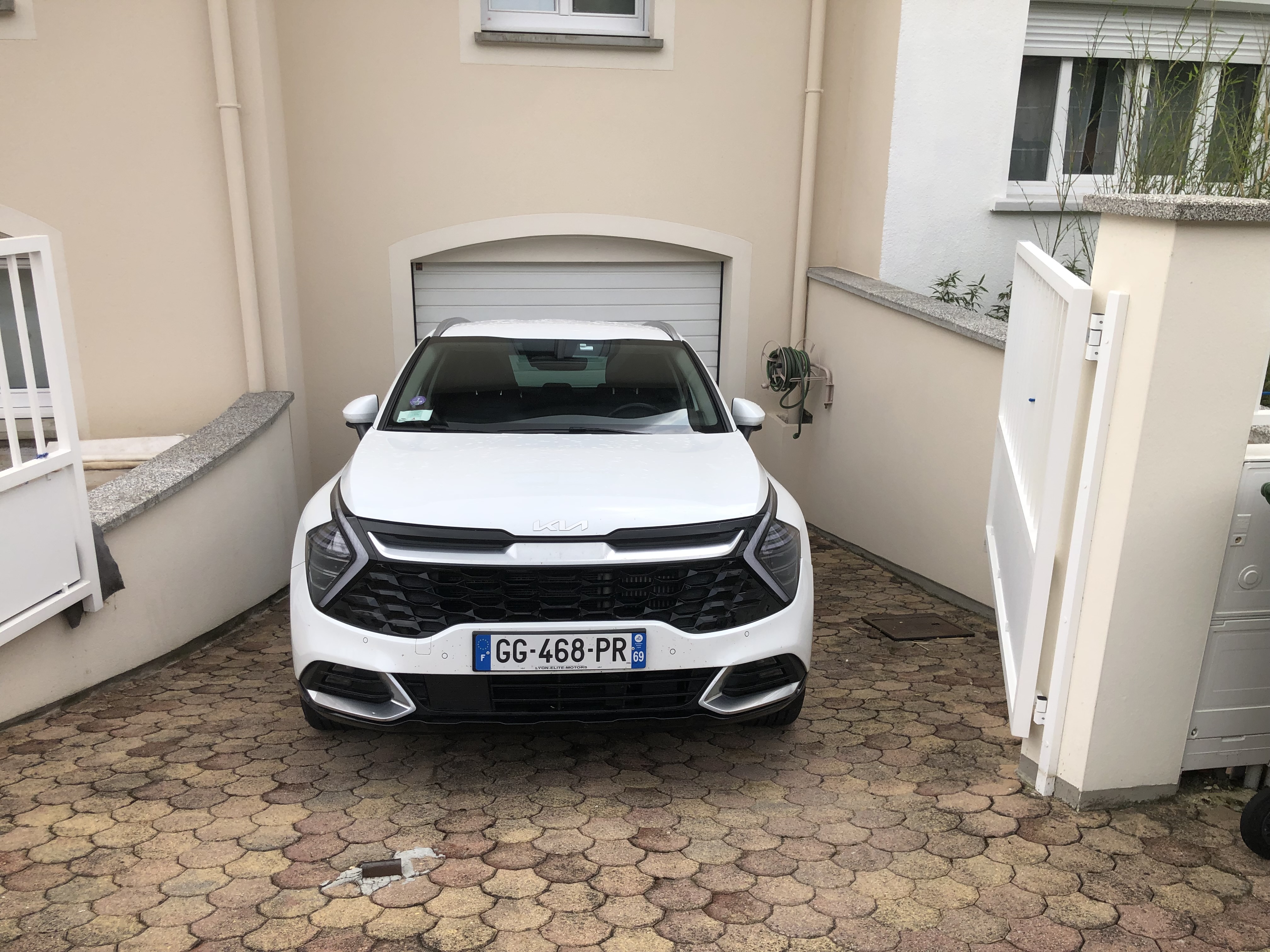

Je souhaiterai avoir votre aide pour trouver une motorisation qui me permettrait de pouvoir ouvrir mon portail de descente de garage qui est incliné. Le coté gauche l'angle d'ouverture serait d'environ 120/130° approximativement.
Je vais une mesure précise pour être sûr. Merci d'avance de votre aide.

    Certains moteurs ouvrent à 120°, mais dans des conditions optimales qui ne semble pas être le cas de votre config de portail.
    Indiquez nous la distance dites A, axe gond/arête pilier intérieure.

    28cm est trop important:
    20cm pour moteur à bras et 25cm pour vérins.
    Dans votre cas c'est très compliqué vu qu'il faut en plus des plaques spéciales pour placer les moteurs parallèles aux battants, ce qui accentuera encore la cote A.
    L'idéal serait de reposer le portail pour obtenir A = 6 à 10cm, de poser les plaques puis un moteur à bras.
    Dans votre config je vous déconseille les vérins.

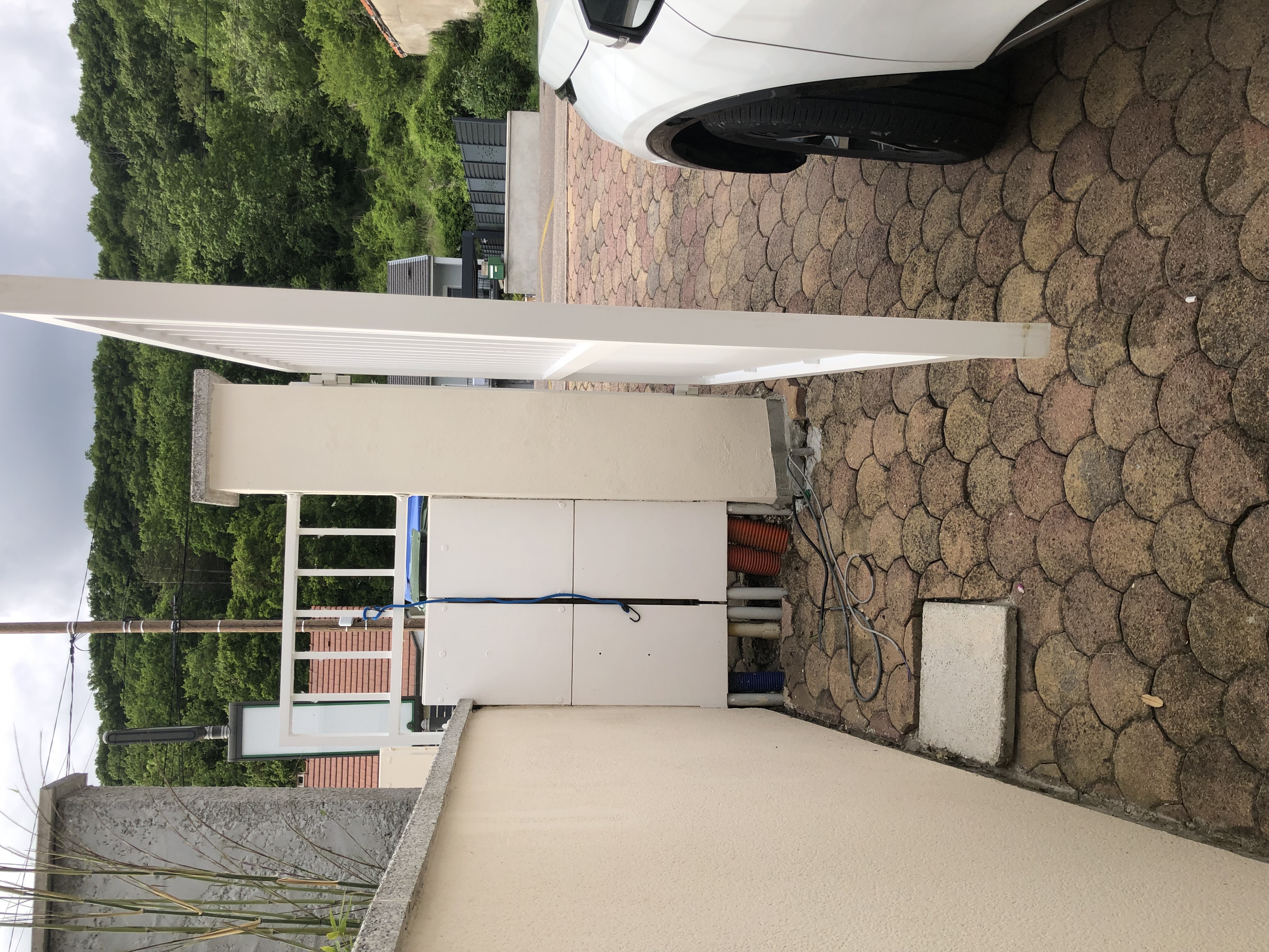

    C'est surtout le coté droit sur la photo qui pose problème, faut réfléchir sans se précipiter...

    Peut être aussi faire une niche dans le pilier droit qui recevrait le moteur et diminuerait la cote A d'autant que sa profondeur.

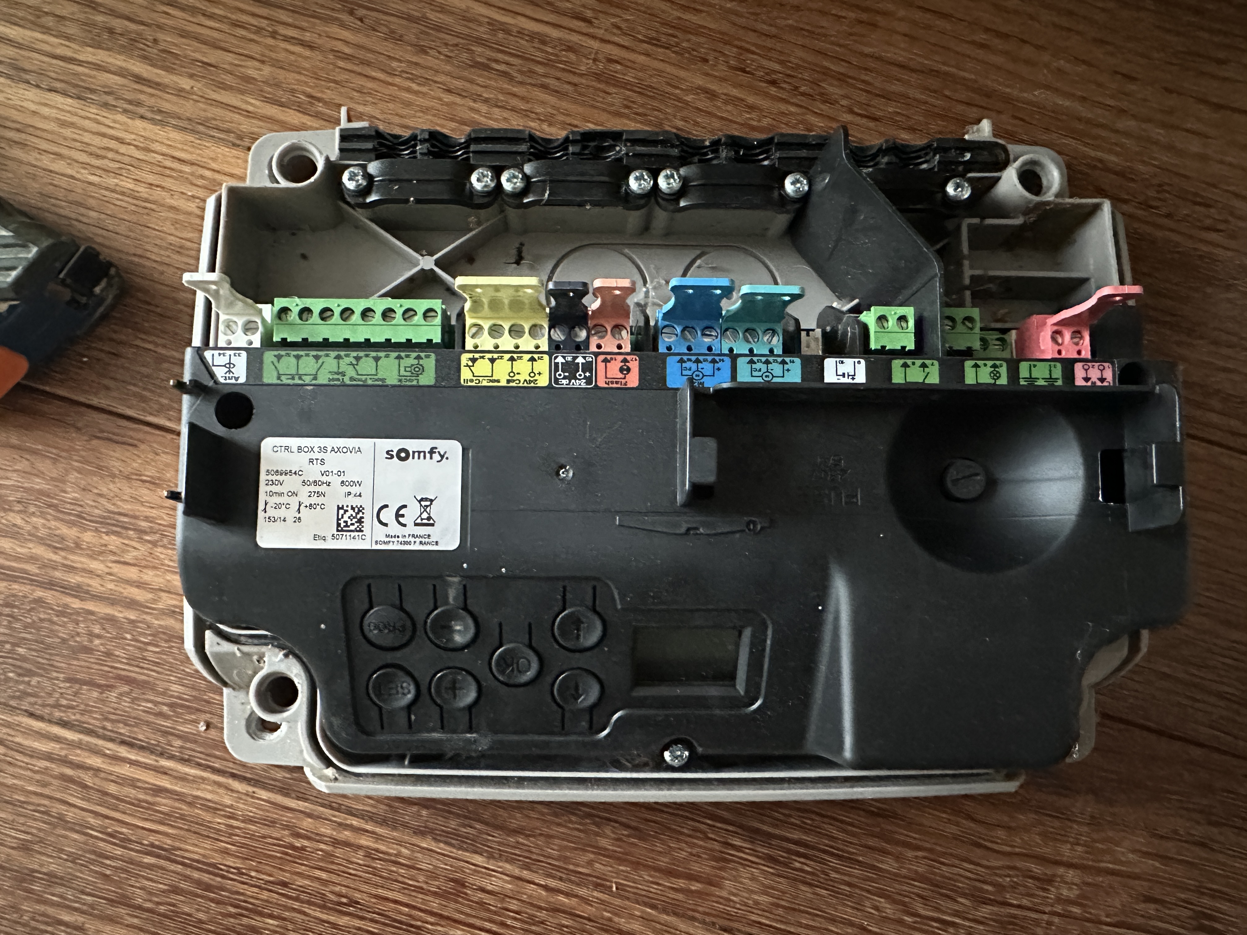

    Ci joint l’intérieur de la carte.
    Charlot
    Charlot
    Charlot
    Ok, même millésime.
