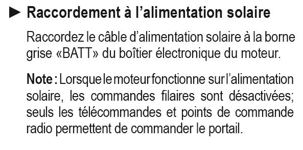

    Lors du fonctionnement sur batterie, certaines fonctions sont désactivées, en principe, ce qui est branché sur le BUS.
    Voyez ce qui est dit dans la notice:
    ""La batterie de secours assure le fonctionnement du portail en vitesse lente en cas de défaillance
    électrique. Elle s’intègre et se raccorde directement au boîtier électronique du moteur.
    Pour augmenter l’autonomie de la batterie en fonctionnement, les accessoires filaires sont désactivés;
    >> Seuls les télécommandes et points de commande radio permettent de commander le portail.
    Note : Le voyant STATUT clignote (1 impulsion) lorsque le moteur fonctionne sur batterie.""

    Bonjour Nicolas,
    Effectivement, pas d'autre solution.

    Bonjour Messieurs merci à vous deux pour vos réponses claires.
    J'avais bien revu le mode d'emploi des moteurs, mais pas celui des batteries...
