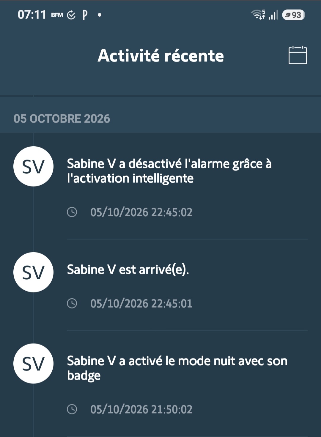

Depuis l'installation, je n'ai modifié aucun paramètre de détection dans l'application mais depuis hier, mon alarme reconnaît mon arrivée et désactive l'alarme.... ça c'est top....
Mais je ne comprends pas pourquoi ça fonctionne que depuis hier.

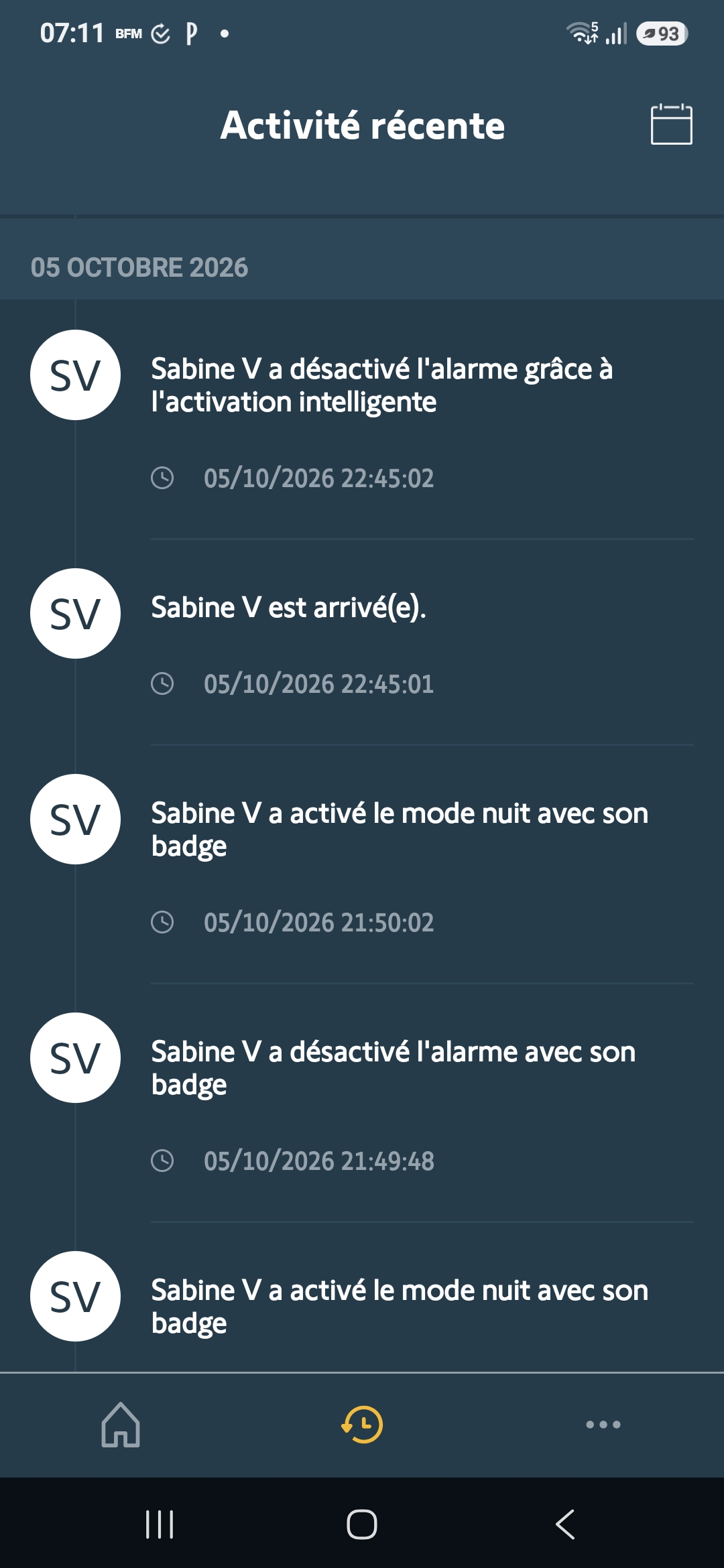

Malheureusement... c'était trop beau pour être vrai car du coup, pendant que je dormais.... l'alarme a détecté que j'étais arrivée (bizarre) et de cet fait, a désactivé l'alarme (voir photo jointe).
Quelqu'un a le même soucis ? J'aimerais bien comprendre le principe de fonctionnement

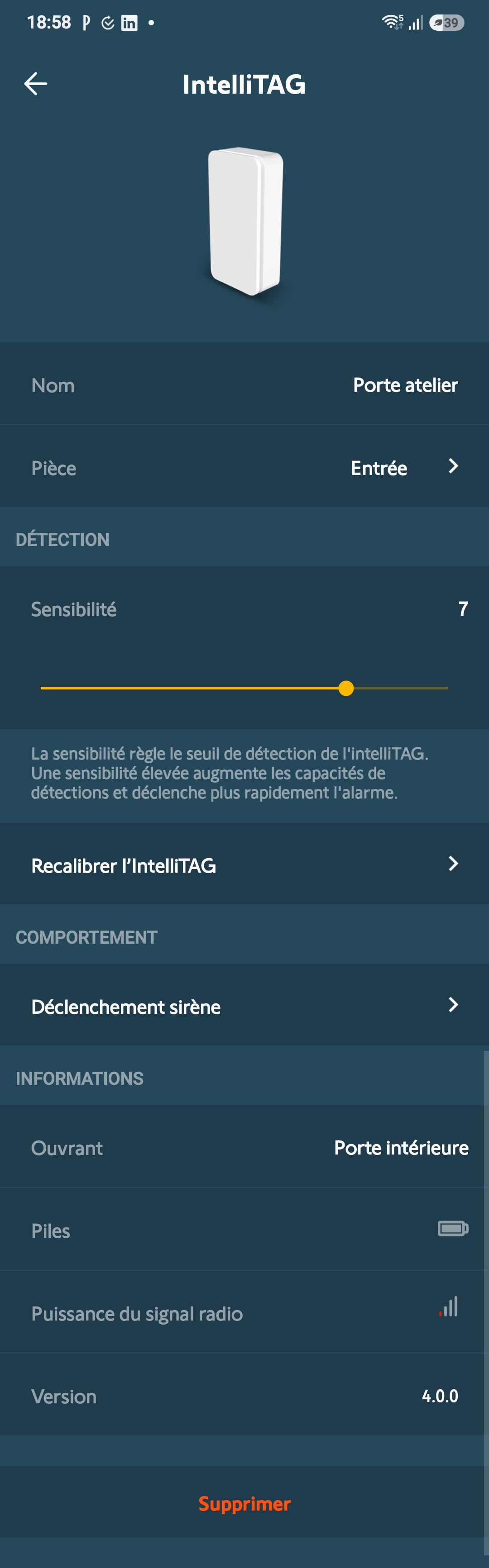

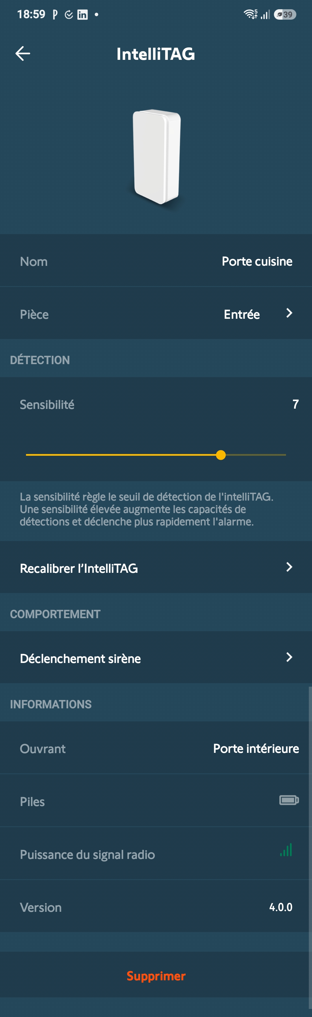

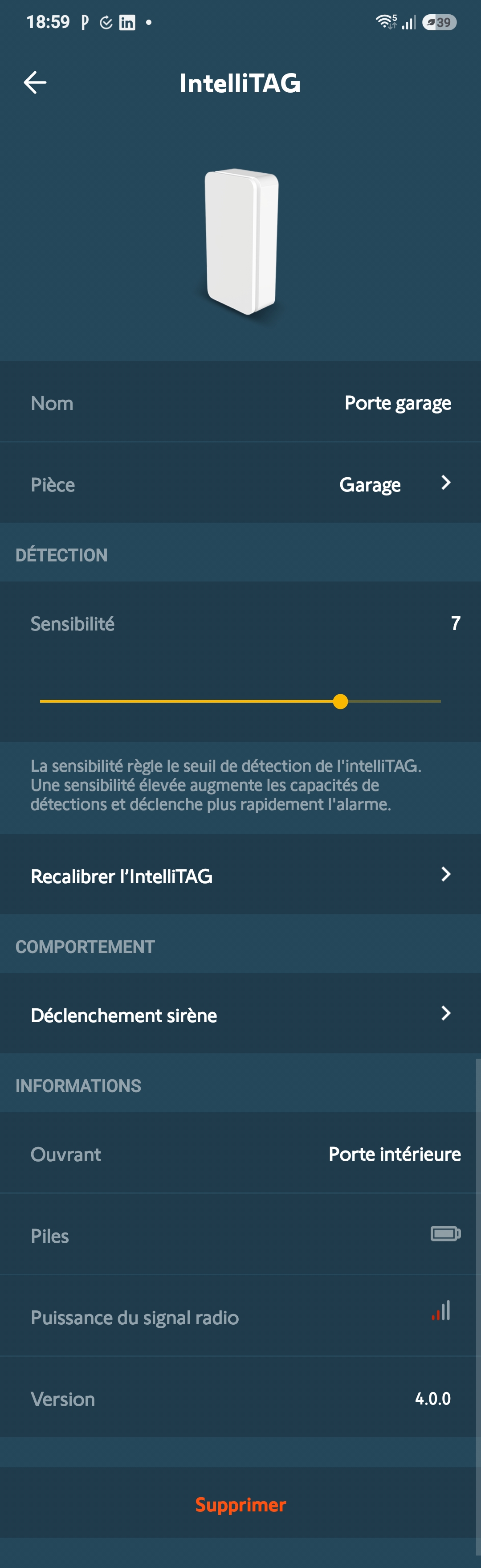

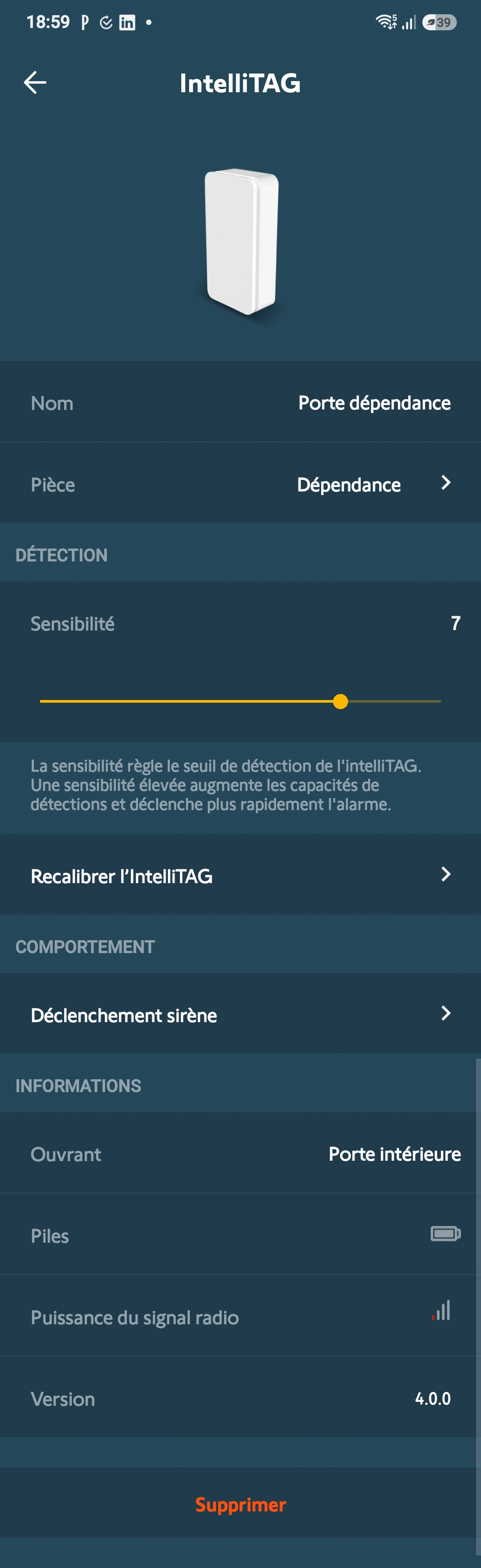

    Bonsoir Jacky.

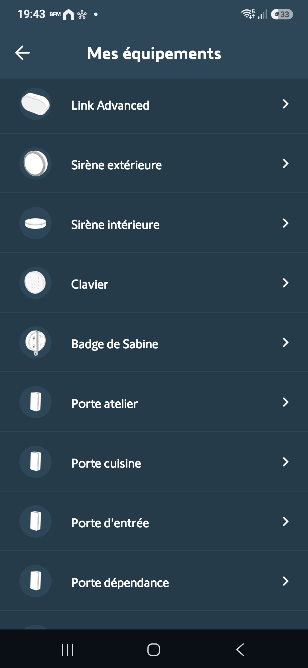

    Justement j'avais suivi votre conseil sur un autre fil de discussion et toute mes portes sont déclarées en porte intérieure.
    D'où mon incompréhension de la désactivation automatique
    Original !

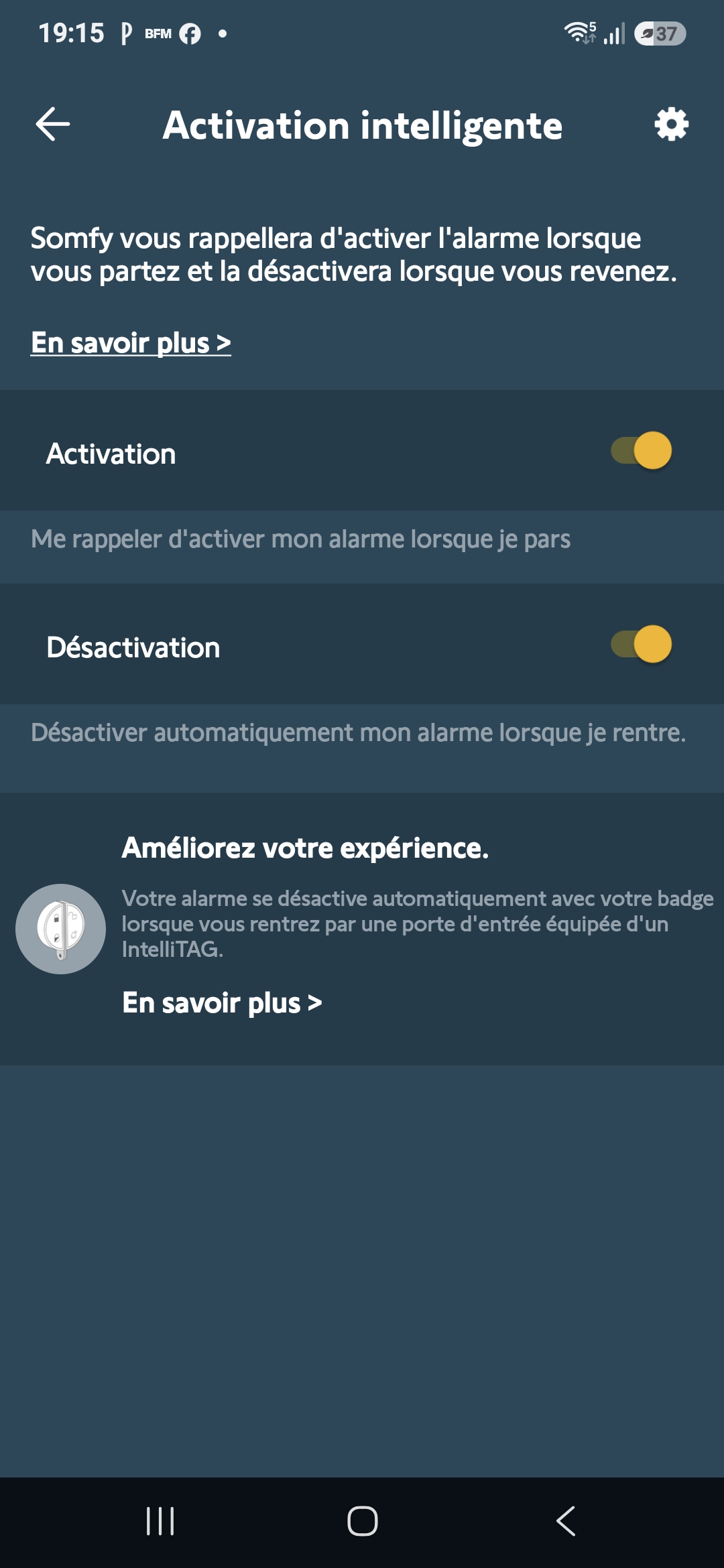

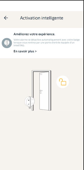

    On va faire deux vérifications.

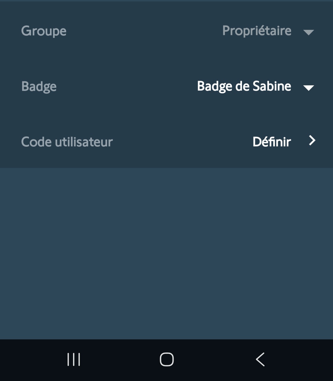

    Si vous allez dans Réglages/Activation intelligente vous devez avoir l'écran ci joint.
    Sur votre profil, vous avez gardez le badge ou vous n'avez plus que le smartphone?
    sabine V.
    sabine V.
    sabine V.
    502 / 750

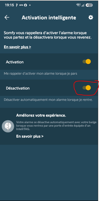

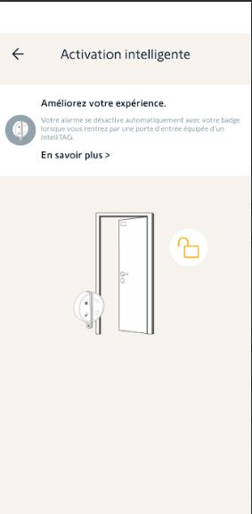

    Voilà les captures dans réglages/activation intelligente
    Et j'utilise la télécommande qui est sur mon trousseau de clé.
    Sur mon profil j'ai le badge

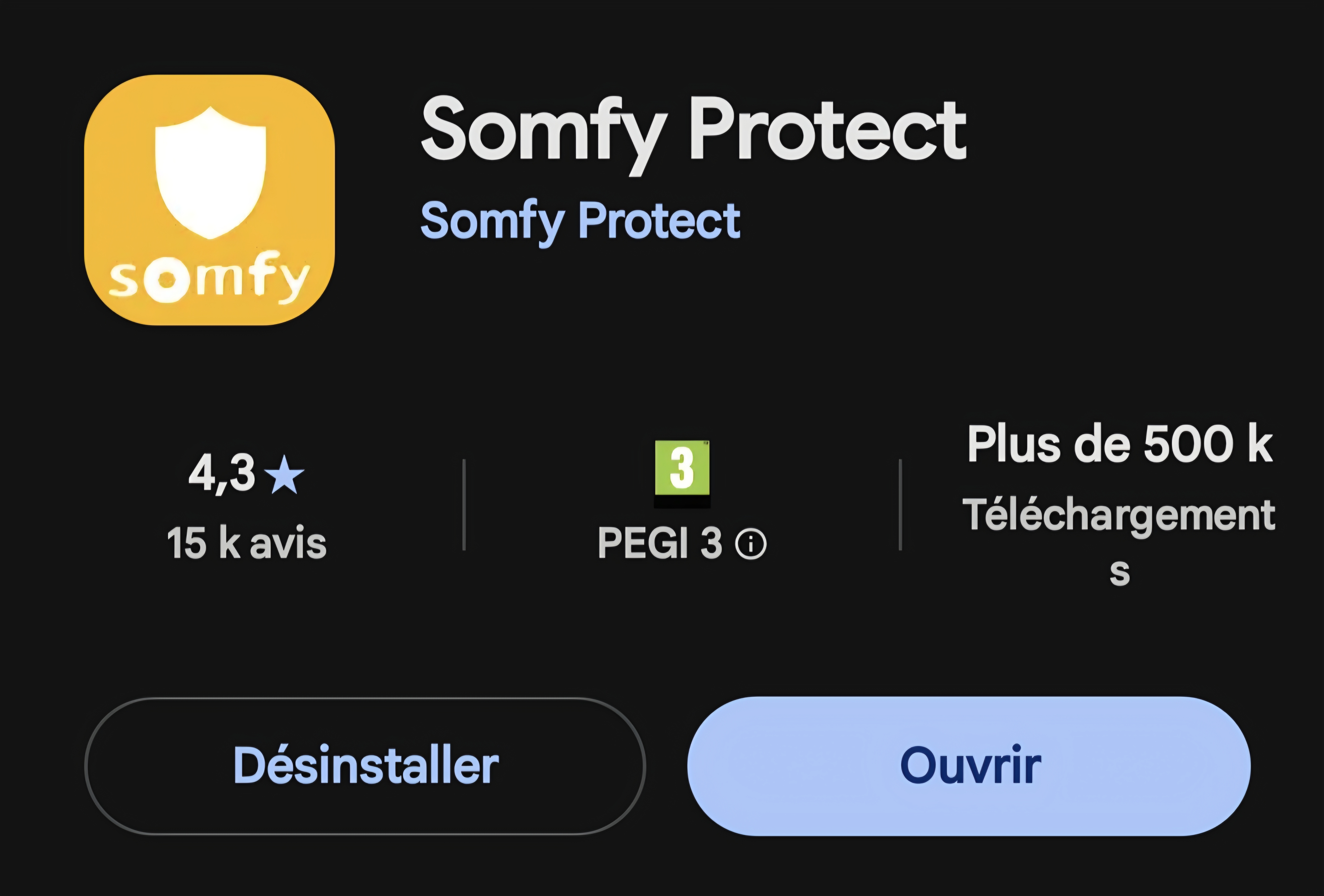

    C'est l'application somfy protect du play store pour Android. (J'ai un tel samsung)
    Du coup, c'est bien un bug ? Car la désactivation quand j'arrive, c'est pratique.... mais la désactivation sans raison, ça l'est moins

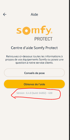

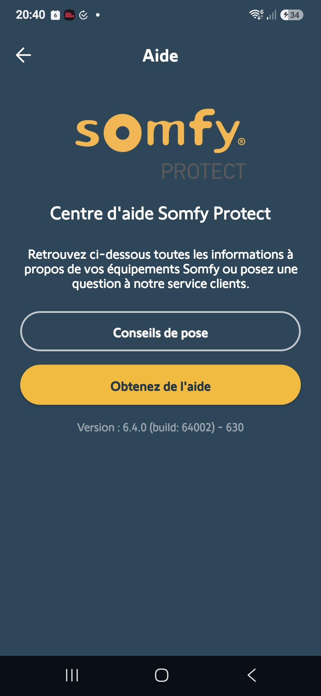

    Je vois qu'on a la même version.
    C'est étonnant qu'entre marque de téléphone ça change autant.
    Bon apple on le sait, ils sont toujours différents des autres mais je ne savais pas qu'avec les autres Android ça pouvait aussi être différents

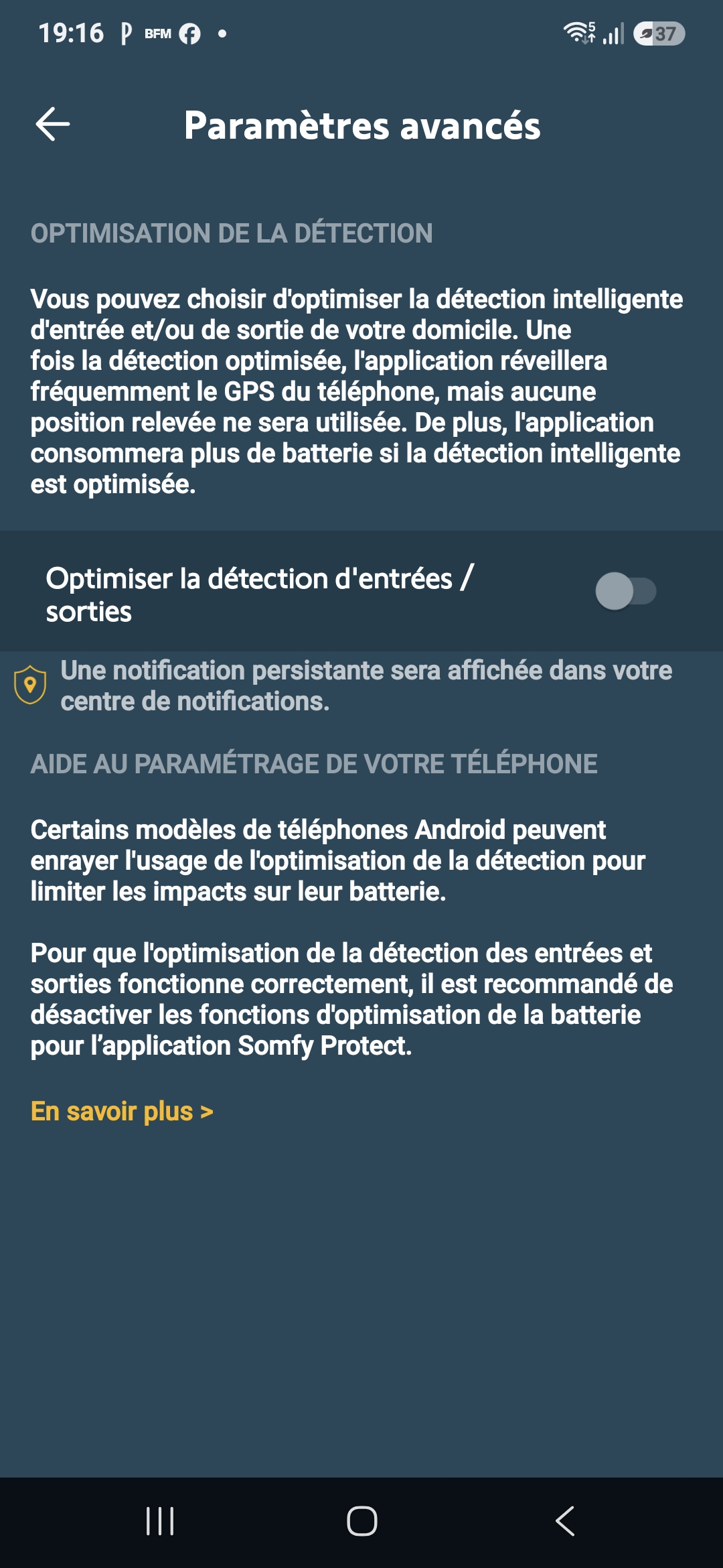

    Bonjour Sabine, Bonjour Jacky,
    Le menu "Paramètres avancés" se trouve en haut à droite (petite roue crantée) du menu "Activation intelligente". Ce menu permet, en effet, d’affiner le positionnement en combinant le badge et la géolocalisation du téléphone.
    Lorsque vous êtes chez vous, vos badges sont-ils proches de votre Link (à moins de 5 mètres) lorsqu’ils ne sont pas utilisés ?
    Si les badges sont trop éloignés, ils risquent de perdre la connexion Bluetooth avec le Link, ce qui peut indiquer que vous êtes partis. Si, par hasard, le Link les détecte à nouveau, cela peut entraîner la désactivation involontaire de l’alarme.
    Quel est le message exact affiché lors de cette désactivation inopinée ?
    Bonjour Morgan

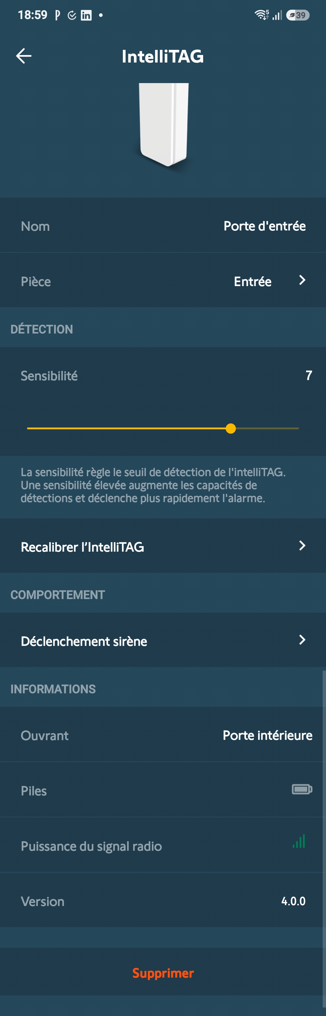

    Je n'ai pas la roue denté (copie écran).
    Depuis que j'ai viré ma porte d'entrée j'ai complètement désactivé cette fonction qui posait problème comme tu viens de l'expliqué avec la perte de connexion bluetooth.
    Je pense que la différence entre mon installation et celle de Sabine c'est que mon smartphone n'est pas pris en compte dans la gestion de l'activation, mais je ne sais pas pourquoi.
    (Pour te donner tous les éléments, je n'ai pas de porte d'entrée, pas de tempo de sortie et pas de tempo d'entrée. Bref on gère l'alarme de dehors sinon on réveille le quartier ;))

    Bonjour @Morgan
    Voici la capture des notifications de détections d'arrivée et de desactivation de l'alarme.
    Le badge était avec moi dans ma chambre à l'étage et ma chambre est juste au dessus du lynk.
    Je suis allée me coucher à 21h50 et il a détecté mon arrivée à 22h45 puis désactivé l'alarme alors que je dormais

    Si vous désactivez les deux curseurs dans le menu activation intelligente, avez vous toujours le même problème ?
    sabine V.
    sabine V.
    sabine V.
    502 / 750
    Non non, tout fonctionne normalement comme un système d'alarme standard. L'alarme ne se désactive plus automatiquement.
