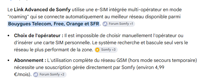

    Le système Home Alarme Advanced de Somfy ne permet pas de choisir l'opérateur GSM.
    Il est imposé dans la e-SIM du Link.
    Somfy utilise les services de Bouygues.
    Si vous souhaitez gérer vous même votre opérateur, il faut utiliser un routeur 4G avec lequel vous pourez choisir votre opérateur.
    Ce choix vous permettra d'ajouter un caméra pour la levée de doute ou la surveillance, ce qui n'est pas possible sur la connexion GSM du Link.
    Rectification, il utilise le roaming de tous les opérateurs

    Michel en relisant votre post initial je viens de comprendre la confusion que vous faites.
    Vous aviez une Protexiom avec un module GSM sur lequel vous aviez une carte SIM Afone et par concéquent un abonnement auprès de SFR.
    Vous avez remplacé votre Protexiom comme beaucoup par une Home Alarme Advanced avec possibilité de connexion en GSM.
    Cette connexion GSM qu'elle soit de type secours si vous installez en wifi , ou totale si vous installez en Full GSM est un service souscrit par MYFOX /SOMFY auprès d'un opérateur téléphonique. C'est un service type DATA uniquement qui permet de véhiculer des messages informatiques mais jamais un signal vocale comme c'était le cas avec Afone d'où l'absence de message vocale sur Home Alarme.
    SOMFY/MYFOX vous propose ce service qui vous sera facturé par leurs soins, et a aucun moment vous n'avez un contrat pour votre alarme chez un opérateur téléphonique.
    Par comparaison, les voitures récentes sont connectées de la même manière avec une eSIM dont l'abonnement est souscrit par le constructeur, et selon les marques ce service est ou n'est pas facturé, pourtant votre voiture utilise bien un service GSM sans que vous le sachiez.

    La fenêtre Coupon c'est effectivement pour une remise a condition d'avoir reçu un code.
    D'habitude les utilisateurs on le code mais pas la fenêtre.
