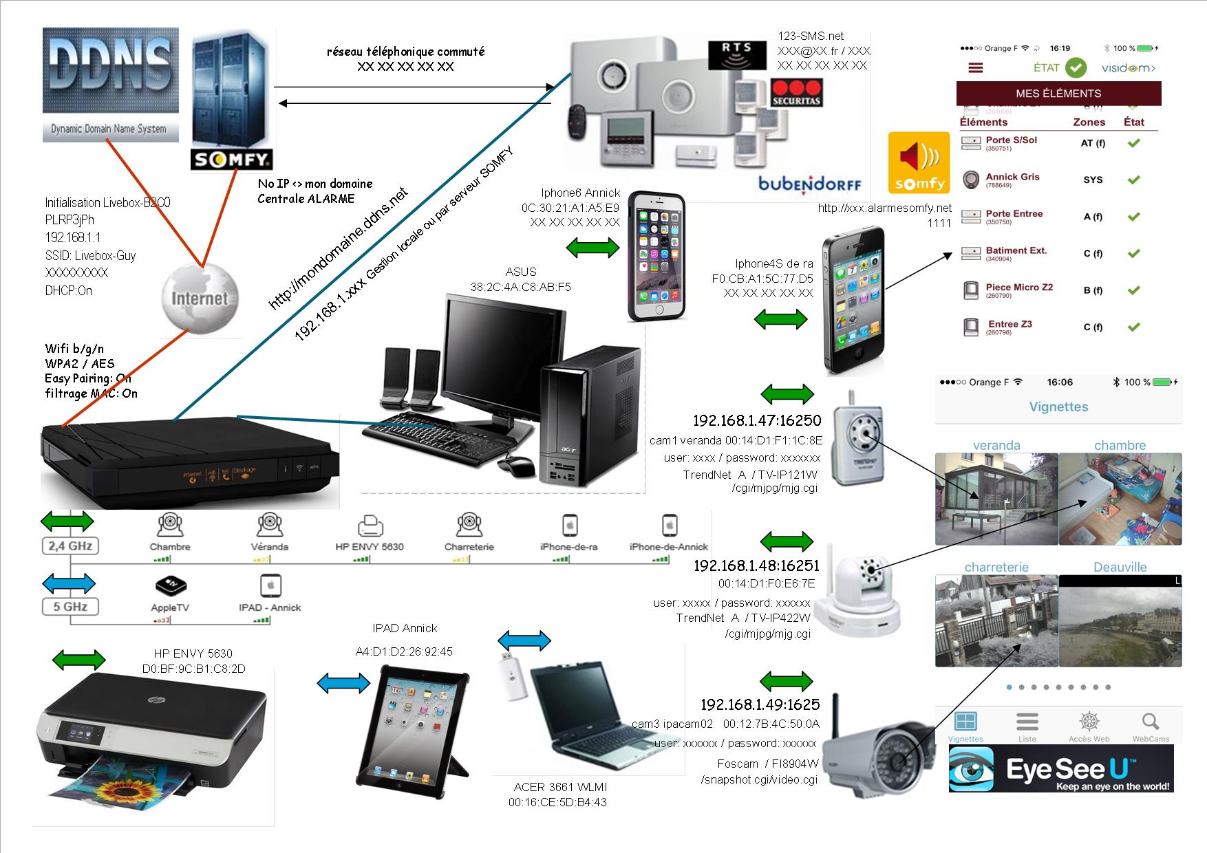

    La nouvelle LiveBox 4 et Alarme
    mise en service le 19 Juin 2016....
    Pour éviter la réinitialisation de la carte IP de la centrale d'alarme, il faut impérativement reprendre les mêmes données inscrites dans l'ancienne LiveBox Play.
    • Reprendre la même adresse IP affectée à la centrale.
    Dans le menu réseau des Baux DHCP dynamiques il faut ajouter l'équipement de l'Alarme Somfy en Adresse IP statique et son adresse MAC qui est détectée automatiquement par les services de la LiveBox 4.
    pour éviter les conflits: tous vos équipements perso doivent être filtrés en MAC.
    l'affectation des Baux DHCP Dynamiques doit rester en service pour vos amis ou visiteurs...
    voir schéma de mon réseau SOMFY - CAMERAS IP wifi - volets roulants BUBENDORFF
