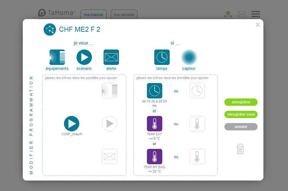

    Impossible de réguler mon chauffage avec les SMART depuis octobre 2018... :(
    Ca fonctionnait pourtant l'an passé...
    Désormais, les SMART ne se lancent parfois plus, alors que toutes les conditions sont remplies...
    Ce ne sont pas des économies d'électricité que je fais, mais bien une surconsommation !!

    Dans la pièce jointe (l'avez vous lue ?),vous voyez que la SMART CHF ME2 F 2 s'est lancée, alors que les conditions ne sont pas remplies (Temp int bas >= 22°C).

    Bonjour Stéphane,
    Dans votre première pièce jointe, tout autant que dans la seconde, le détail de votre fonction smart n'apparait pas. L'avez vous vu ?
    Merci d'envoyer une copie d'écran de la fonction smart CHF ME2 F 2.

    Bonjour Natacha...
    Dans la première pièce jointe (de 5 pages), il y a bien le détail de la SMART CHF ME2 F 2... Mais je vous le renvoie ici...

    Je n'avais effectivement pas remarqué que votre fichier PDF disposait de plusieurs pages, mea culpa ;)
    Pour votre smart, on constate que vous avez selectionné <= à 22°C sur le capteur TEM INT BAS (ce qui ne veut pas dire "strictement inférieur", contrairement à ce qu'indique l'interface de réglage) comme une des conditions de la smart CHF ME2 F 2. Sur le capteur, on remarque que la température était descendante jusqu'à être = à 22°C à 13h04, d'où le lancement de la fonction smart.
    De plus, une autre fonction smart donne un ordre inverse à la smart CHF ME2 F 2 si ce capteur se trouve à un niveau >= 22°C. Aussi, je vous conseille de choisir des températures différentes pour éviter d'éventuels conflits.

    Je veux bien prendre en considération vos explications concernant le fait que les bornes seraient avec égalité, contrairement à l'interface de réglage... Mais cela ne m'explique pas pourquoi la SMART H STOP CHF T (p4) ne s'est pas activée avec une température de 22.2 °(p2)... Il a fallu que je le fasse moi même en manuel (p1)
    Enfin, il est regrettable que les bornes soient avec égalité (contrairement à ce qui est indiqué dans l'interface de réglage). Cela condamne les SMART à n'être précises qu'à 2° près... Ce qui est inconcevable pour de la régulation de chauffage ( alors que vos capteurs renvoient des mesures de température avec une décimale).
    Bonjour Stéphane,
    Il n'est pas exclu que le chevauchement des 2 températures soit à l'origine du dysfonctionnement, d'où ma préconisation de modification.
    Une précision à + ou - 1°C n'est effectivement pas vraiment acceptable d'une régulation mais une fonction smart n'est pas une régulation de chauffage (pas d'hystérésis réglable, de PID, de réglage au dixième de degré ou autre fonctions spécifiques).

    Bonjour Natacha
    Je vous remercie pour la qualité de vos réponses... Le fait de décaler les températures des bornes permet effectivement de ne plus rencontrer les problèmes de démarrage et d’arrêt de mon chauffage.
