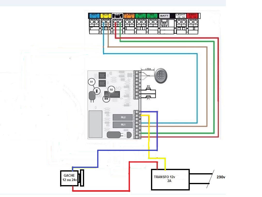

Suite à la réponsse de Sylvain que je remercie ne pouvant plus ouvrir séparément un ou deux vantaux du portail . Peut on avec le clavier 5014046 ouvrir le portail en entier avec un code et un portillon equipé d'une gache électrique avec un autre code. D avance merci
