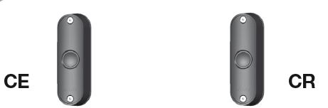

    Je rencontre le même problème sur ma motorisation Acovia 220B BUS et des cellules Cell master pro Bitech.
    Lorsque je fais le paramétrage sur la cible moteur pour exécuter la fermeture automatique le voyant ne veut pas rester fixe il clignote en permanence , tous les branchements sont corrects en BUS.
    Malgré un apprentissage de la course des moteurs, les cellules ne réagissent pas lors d'un passage. J'entends bien le relai des cellules s'enclencher lors d'une coupure du faisceau.
    Le mode fermeture automatique de s'active pas.
