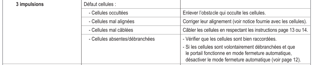

    Par contre, j'ai ce témoin qui clignote 3 fois .
    Je pense que ce sont les cellules.

    Voici la photo
    En effet, il y a un problème de cellules.
    Il faut les ouvrir et vérifier leur état.
