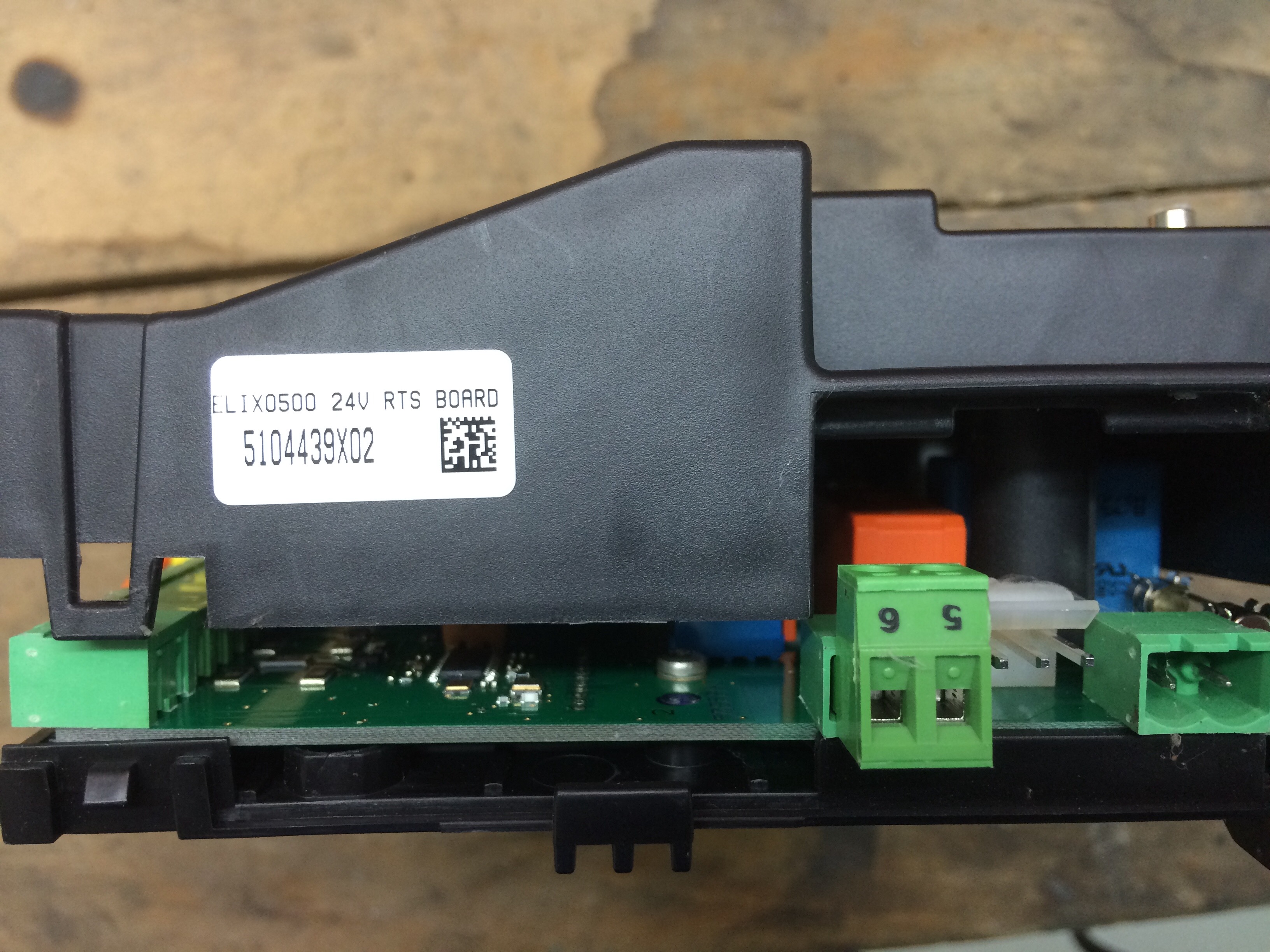

    Bref dans tout les cas je ne trouve pas la réf de la carte ni celle du transfo ( réf qui correspondent aux pièces de rechange sur certains sites ) pouvez vous m'aiguiller la dessus également .
    Certains proposent 1ère et 2ème generation !!?? 220v ou 24v !?

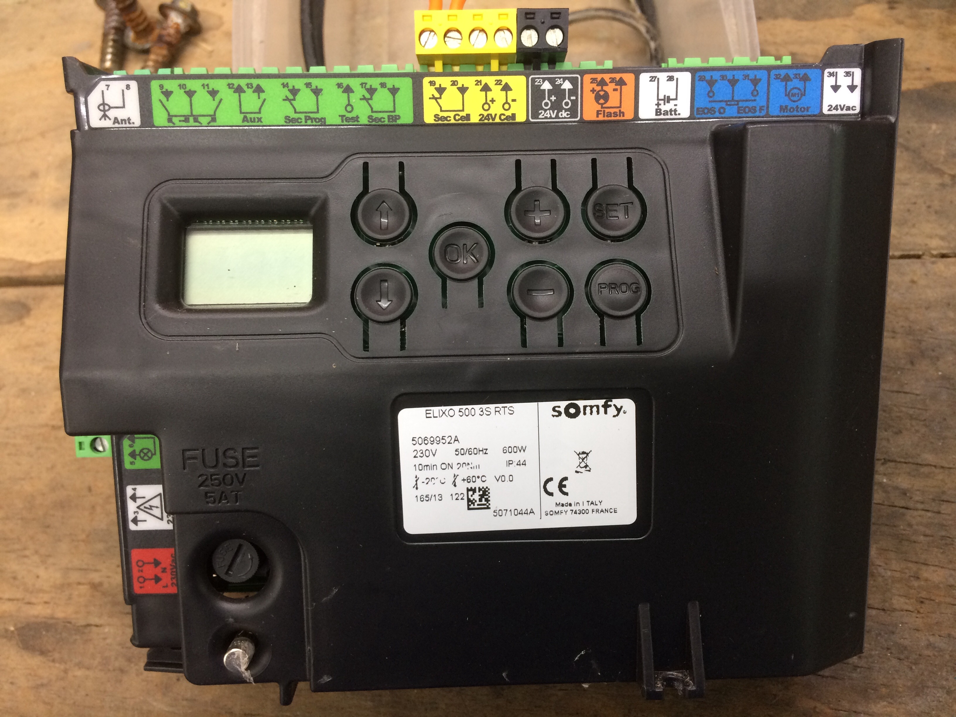

    Je pige plus , je pense avoir un elixo 3s 500 rts , donc 24 v 2ème generation, c'est bien exact ? ( ci joint photo )
    Merci d'avance.

    Un transfo sous tension peut atteindre une température de 50 - 60°, c'est normal.
    Pour le modèle de votre carte, il faudrait montrer sa photo et si possible son étiquette.
    Si vous avez deux batteries dans le boîtier (option) c'est du 24V.

    Bonjour , merci Richy , pour le transfo ce serai donc normal,
    J'abandonne je vais remplacer la carte...
    Quelques photos pour confirmation , par contre j'ai une batterie 9,6 v d'origine qui permet de l'actionner , et ça marche !!!

    C'est écrit en clair, c'est du 24V.
    Vous avez la batterie de secours minimaliste.
    Cela peut supprimer certains accessoires, c'est pour cela que cela fonctionne sur batterie.
    Avant de vous précipiter à acheter une autre carte, il serait bon tout de même de déconnecter quelques accessoires non indispensables au fonctionnement.
    Faire fonctionner le système avec le minimum d'options, sans cellule , sans commande filaires externes, Visio ...
