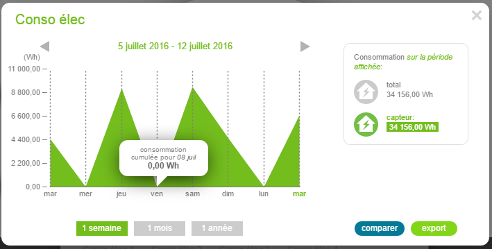

Récent acquéreur d'une box Tahoma suite à la construction de notre maison, j'a un souci quant à la consommation électrique relevée par ma box.

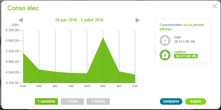

En effet, les 2 premières semaines, aucun souci, tous les jours j'ai ma conso qui s'affiche et je tourne toujours autour de 5kwh par jour.

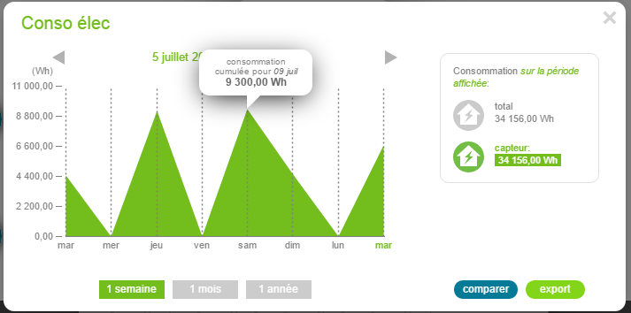

Depuis une semaine environ, j'ai un jour à 0 et le lendemain le relevé indique 9kwh. J'ai donc l'impression que le capteur remonte l'info qu'un jour sur 2...
Peut être y a t-il une subtilité que je n'ai pas saisi...?

    Oui, bien sur, voici plusieurs captures

    C'est l'électricien qui les a installé, je n'ai pas regardé l'installation depuis, mais j'imagine que si ils étaient mal installés, je n'aurai pas un cumul mais un coup rien, un coup normal
