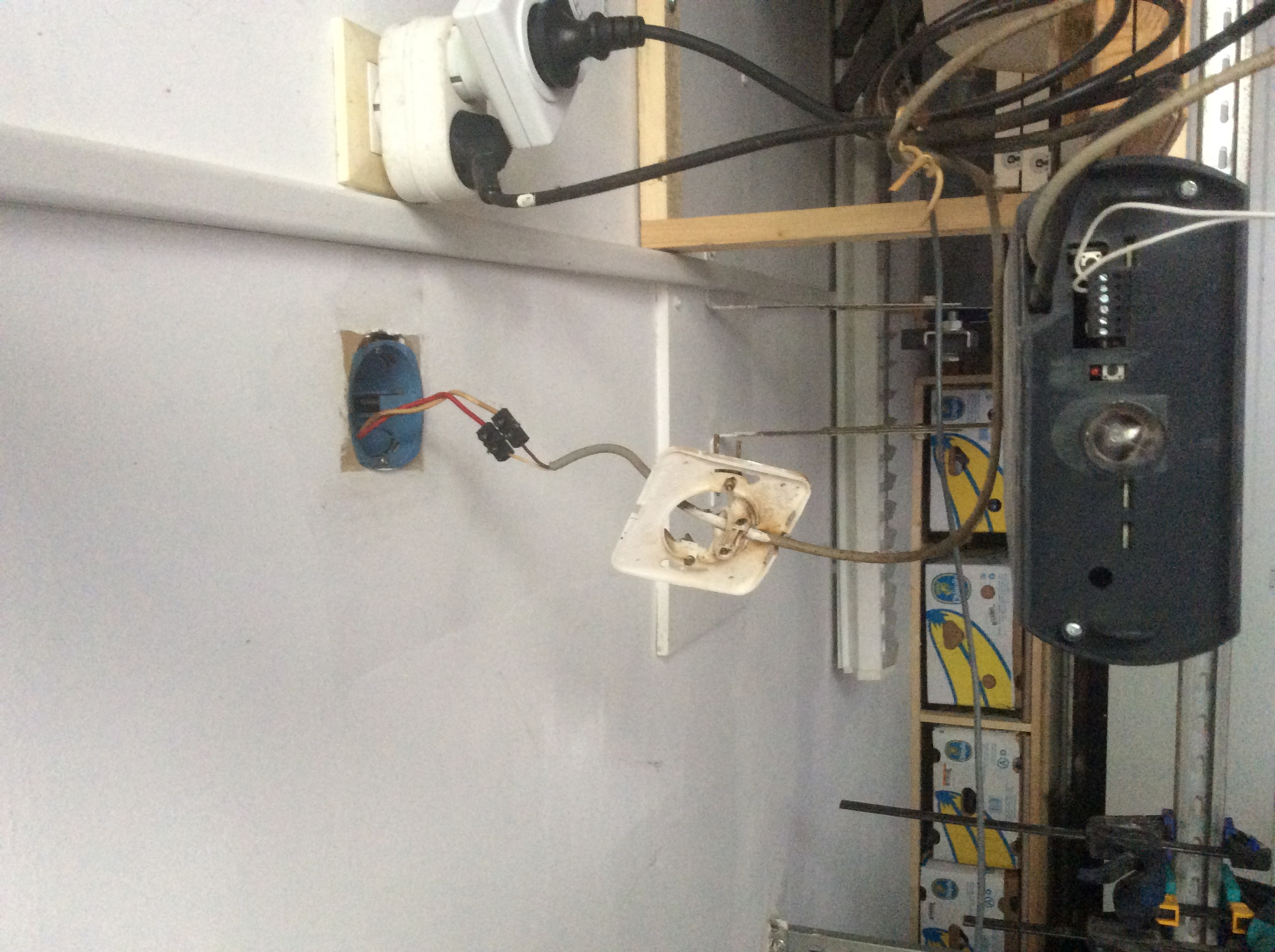

    Mais j'ai une dernière question il y a un deux fils qui sorte du moteur, un pour l'alimentation et l'autre pour un bouton poussoir en 2 fils.
    Peut-on brancher l'alimentation en 24V et se brancher sur ces deux fils ??? Et de utiliser uniquement des télécommande somfy ???

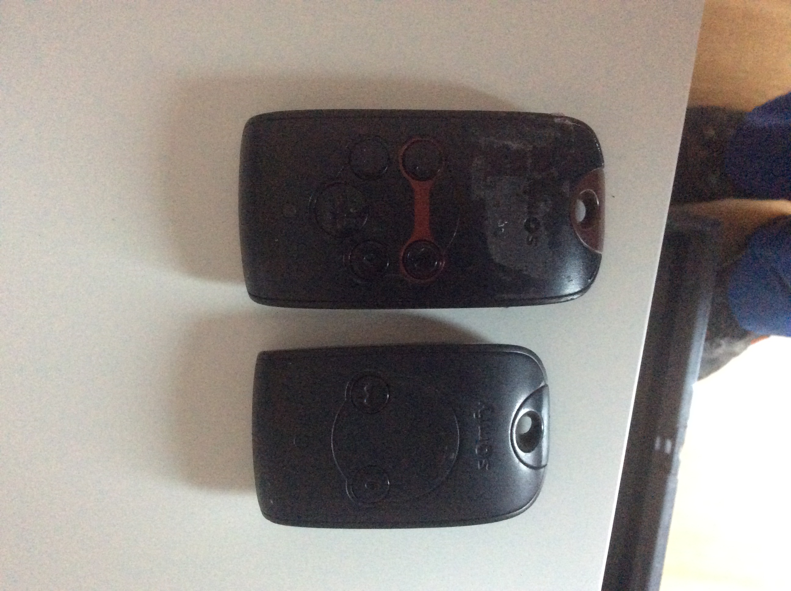

    Avant cela, faut voir de quel modèle de télécommande 4 touches Somfy vous disposez.

    Oui les deux fils au plafond ce sont bien pour un bouton poussoir blanc et rouge.
    La télécommande 4 touches ou deux touches somfy.

    Le boîtier et bien alimenté et j'attend de clic quand j'appuie sur la télécommande, mais la porte ne bouge pas.
    Je doit peut branche le 3 et 4 du boîtier sur les fils du bouton poussoir ????

    Vous pouvez effectivement brancher les fils sur le bouton poussoir.
    Voilà ça fonctionne comme cela, sur les deux fils du boutons poussoir.

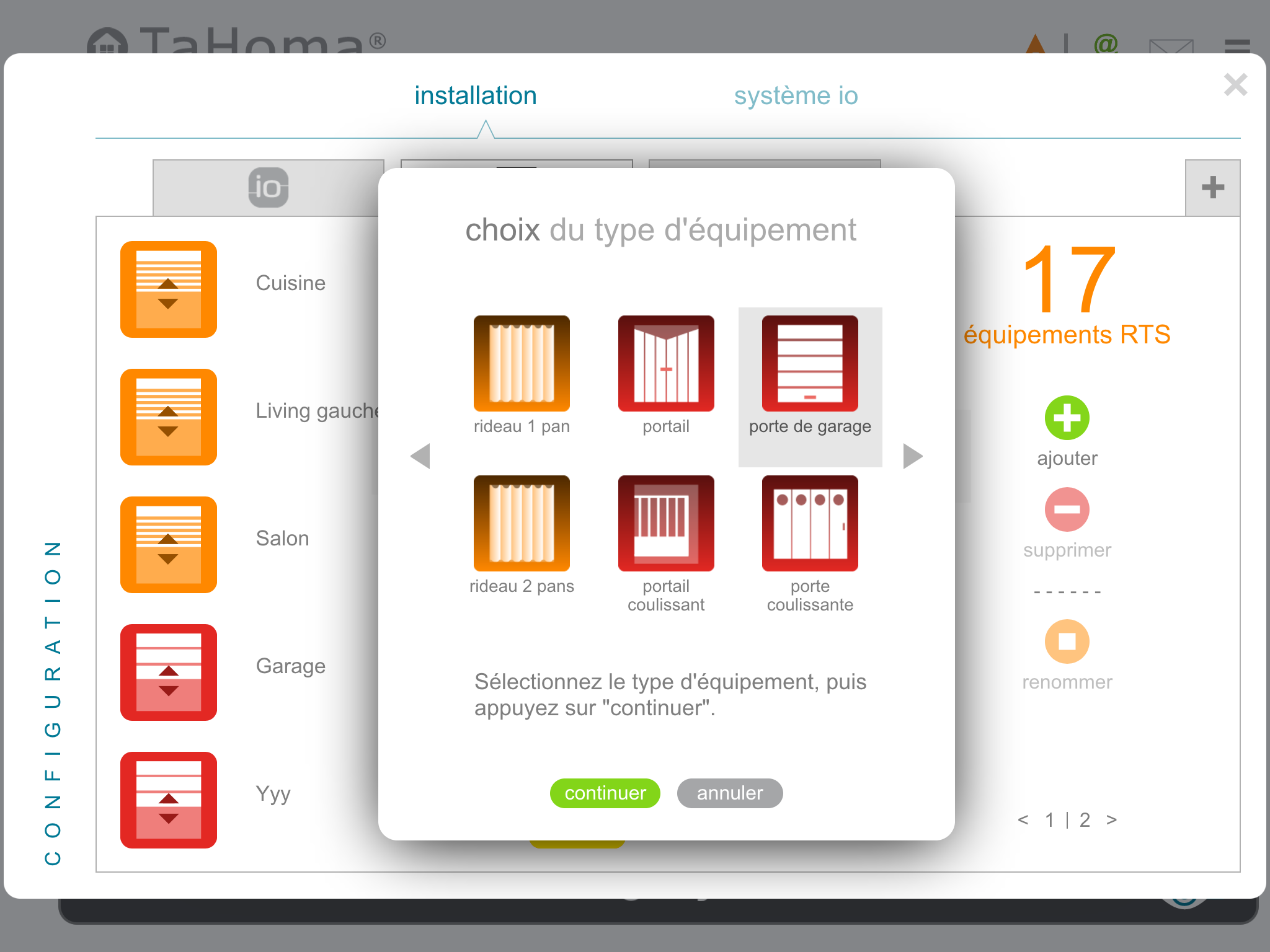

    Mon nouveaux problème, je n'arrive pas à ajouter la commande via la boîte relay sur Tahoma.....
    Je demande à nouveau votre aide

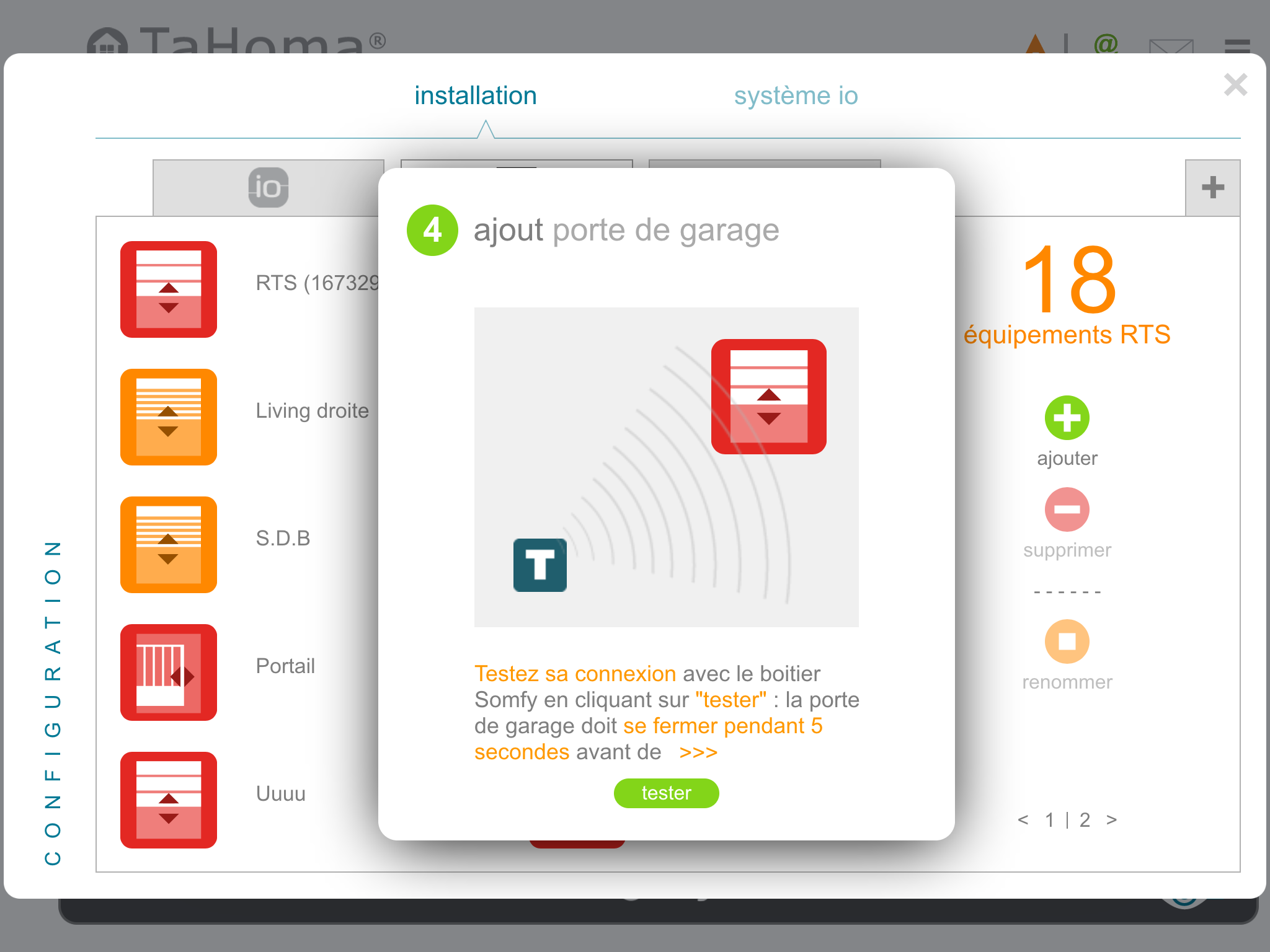

    Appui sur le bouton prog du boitier, la led clignote, vous avez 2mn pour appairer sur Tahoma.
    Fait !!!!!
    Tahoma reconnaît un numéro, je le nomme garage et à la phase teste la porte ne bouge pas, même après que la led soit éteinte.
    J'ai programmé le boîtier sur un digicode somfy et sa marche !!!!! Pourquoi sa marche pas sur Tahoma ????

    Quel numéro ?
    Avez vous appairé avec cette icône ?
    Je comprend pas très bien le numéro ???
    Bon j'ai fait différentes photos de la marche que j'ai suivi pour ajouté garage 2.

    à l'installation ne pas choisir portail choisir "autre"

    Non non, erreur, Sylvain, ne rien raccorder sur les bornes 5/6 de l'aperto, surtout pas le contact sec du récepteur Somfy, cela crée un court-circuit.
    Le contact sec 3/4 du récepteur doivent être reliées en parallèle du bouton poussoir , fils blanc/rouge.

    Effectivement cela fonctionne sur le BP.
