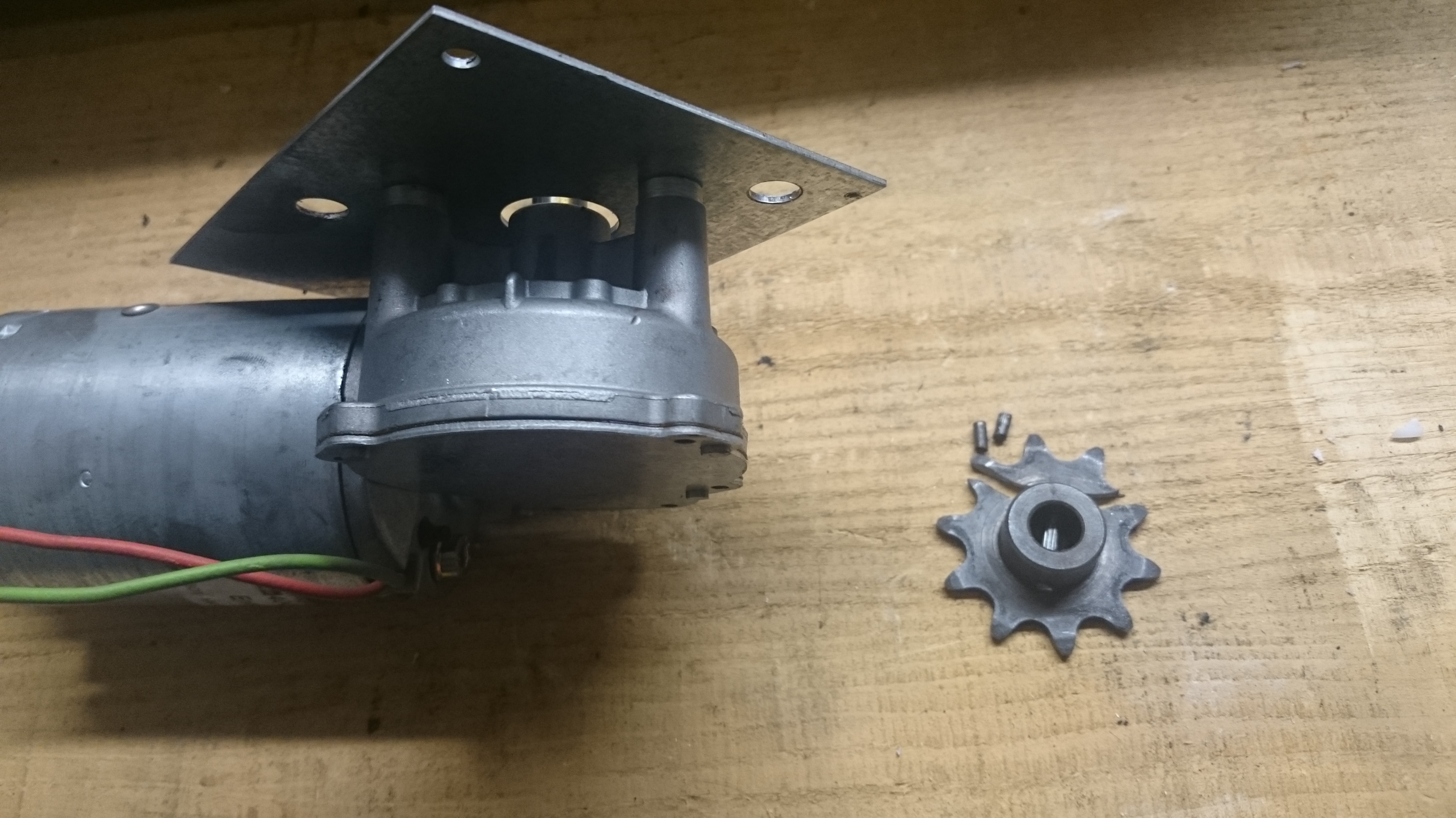

    Bonjour, merci pour vos réponses, mais je tenais à apporter une petite précision, en effet, le pignon en question, c'est moi qui l'ai cassé, lorsque serrée à l'étau j'ai essayé de sortir la clavette en acier qui est la cause de ma panne au départ car elle s'est cassée certainement par l'usure. Le matériau du pignon semble être un alliage aluminium et de fer, mais très fragile. Je suis très content de mon matériel, car en quinze ans, à part l'éclairage qui ne fonctionne plus, je n'ai jamais eu de problème. Par contre si à cause d'un pignon à moins de 10 euros je dois changer le moteur qui coute pratiquement 200 euros, là je trouve cela pas très normal surtout pour une marque comme Somfy. Encore Merci.

    Avec la photo c'est mieux...
    Je comprends mieux...!!!
    La clavette est le fusible de force, elle casse à moyen ou long terme selon l'effort perpétuel qu'elle supporte.
    Je ne crois que cette clavette soit dispo en P.D, mais il est très facile de se la faire soi-même.
    Evidemment avec le pignon cassé, maintenant je crains fort que vous soyez obligé de changer la tête moteur; Ou alors avec un peu de chance sur le LBC, vous pouvez trouver des moteurs avec carte HS.

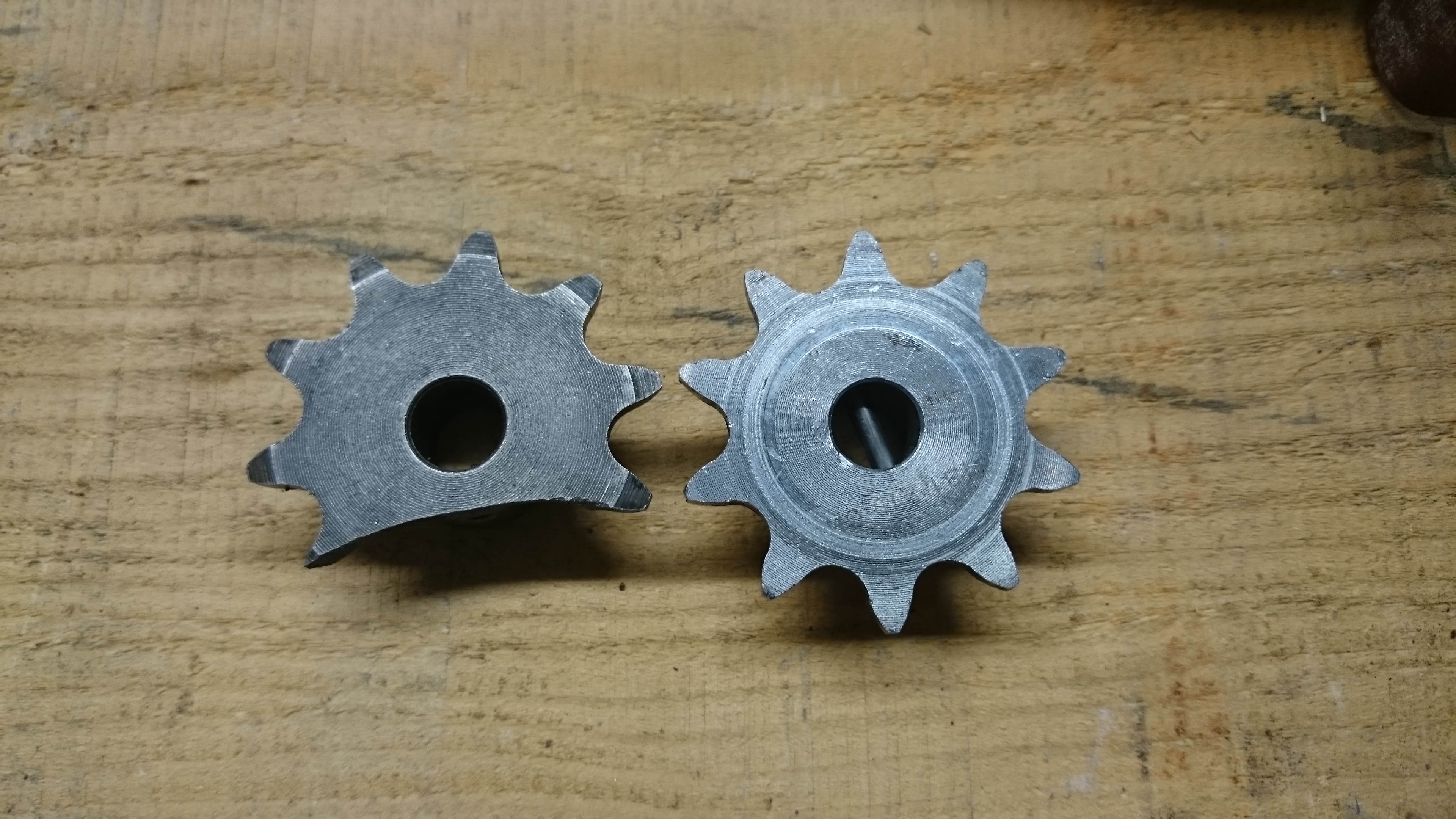

    Bonsoir, comme convenu, Somfy ne détaillant pas le pignon de la motorisation de mon portail (l'Axorn 70), je suis aller voir la société SMPM mécanique de précision, qui m'a procurer et ajuster le pignon afin qu'il soit à l'identique de celui d'origine. voila la photo. Ce pignon et la main d’œuvre mon été facturé 20 euros, nous sommes loin des 214 euros que vaut la tête complète.. Bonne soirée.
    Merci de ce retour pour ceux qui ont ou auront le même problème.

    Super...content pour vous !
    Il faut préciser à la décharge de Somfy, que si ce pignon ne se fait pas en P.D, c'est parce qu'il ne casse jamais ! Preuve en est, c'est vous qui l'avez cassé...

    Bonjour, en effet, j'ai cassé le pignon, mais l'origine du problème était bien la clavette du pignon qui elle, a bien cassée ce qui m'a obligé à tout démonter et c'est en sortant celle-ci que le pignon c'est brisé sans forcer dessus d’ailleurs. Mais bon mon problème est résolu, c'est l’essentiel.
