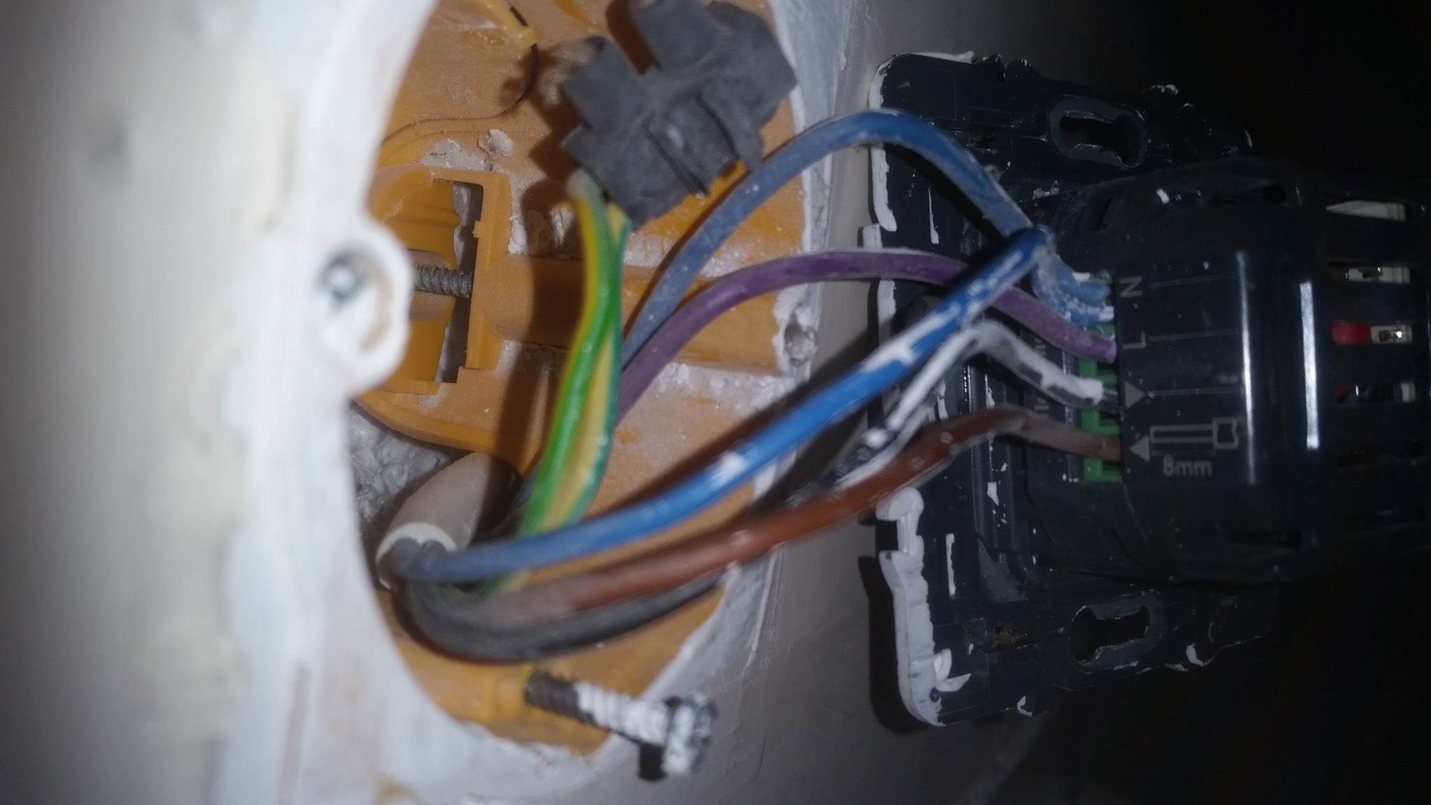

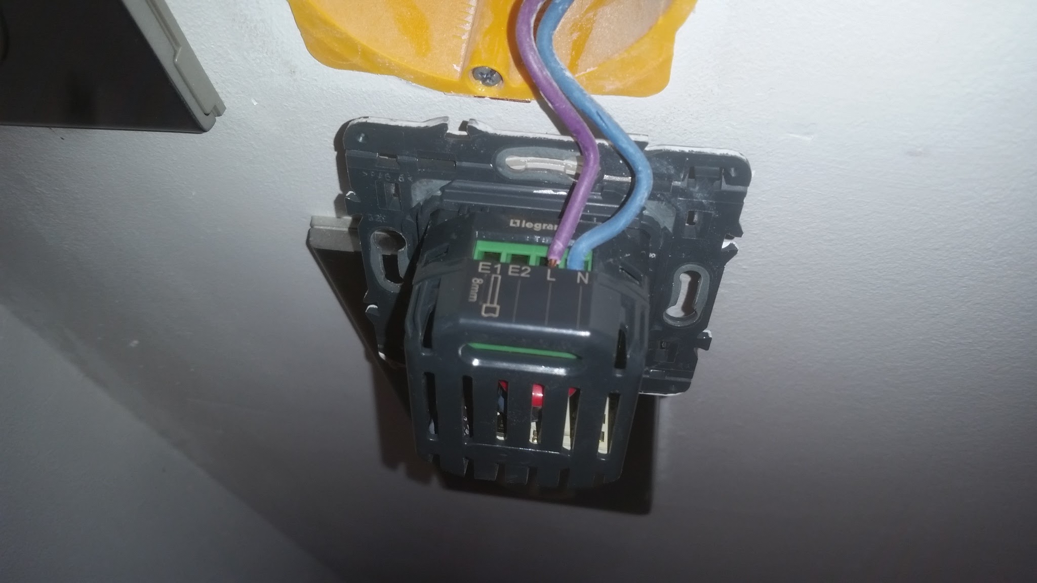

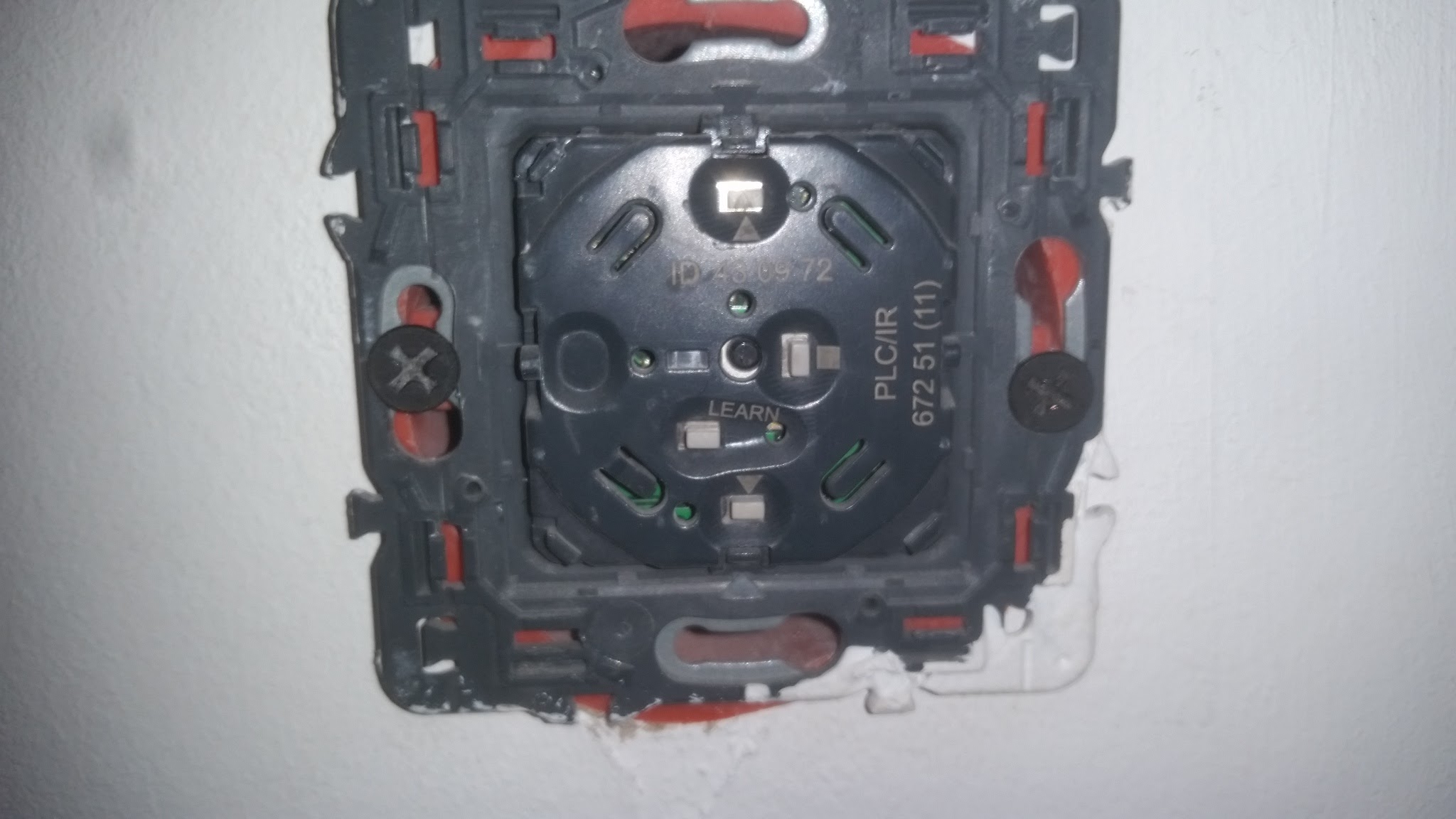

    Voici les photos des interrupteurs dont je dispose.
    1 centralisé et 8 individuels, commandables simultanément par le bouton central.
    Je suppose qu'ils sont connectés en CPL ?
    Je ne souhaite pas tout changer mes interrupteurs de volets assortis à tout mon équipement de la maison... mais à minima, pouvoir ouvrir & fermer tous les volets d'un seul coup par la Tahoma ? en ajoutant un micro récepteur RTS dans le bouton central peut-être ??

    Effectivement Legrand réf 067251 est un Inter individuel de volets émetteur-récepteur CPL/IR.
    Vous pouvez remplacer ça par :
    • - micro récepteur + commande montée/descente Celiane
    • - RECEPTEUR CENTRALIS RTS 5 POSITIONS s'il s'agit de BSO ou stores vénitiens
    • - CENTRALIS UNO RTS
    • - RECEPTEUR CONTACT SEC RTS si vous ne voulez pas de commandes locales
    • - CENTRALIS INDOOR RTS
    • - Etc.
    • Vous n'avez que l'embarras du choix.

    Il s'agit bien de ce micro récepteur là ?
    Micro récepteur pour volet roulant 2401162 SOMFY
    Si je le connecte aux ports E1 (ouverture) E2 (fermeture) de l'interrupteur Legrand (67253) ça devrait fonctionner ? comme si j'ajoutais un interrupteur horaire de chez Legrand ?

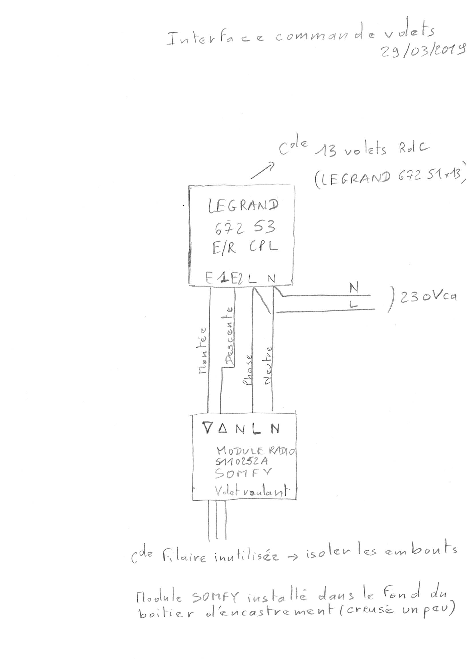

    Pour info
    J'ai connecté un module radio volet SOMFY sur le module de commande centralisé CPL LEGRAND, tout fonctionne parfaitement: je peux commander mes volets en CPL par ma télécommande SOMFY et par mon alarme SOMFY (donc par Internet ...)
    Pierre

    Voila le schéma du montage réalisé et la doc des appareils.
    (Fichier *.ZIP)
    Je ne veux absolument pas utiliser des commandes radio: plusieurs exemples avec problème de portée ...
    Aucun problème avec CPL.
    OK ?
    Pierre

    Bonjour Hervé,
    Désolé, je ne souhaite pas démonter les appareils pour prendre une photo, pour ne pas tripoter les fils encore une fois ...
    Mon schéma représente correctement les appareils tels qu'ils se présentent, une photo ne serait pas plus claire.
    Voir schéma et documentations.
    Pierre

    Grand Merci Pierre !
    Je n'avais en fait pas vu le schéma joint et seulement les docs !!
    Je vais tester...

    Bonjour Hervé,
    Il n'y a rien à faire sur les commandes CPL centralisées LEGRAND, seulement y connecter le module radio SOMFY correctement: voir le schéma.
    J'ai simplement associé le module volet SOMFY à la commande de volets de mon alarme SOMFY, et tout a parfaitement fonctionné immédiatement et continue de fonctionner.
    Tu peux:
    _ Vérifier le fonctionnement de la commande centralisée LEGRAND avec un bout de fil (isolé !!) et mettant du 230 V (phase L) successivement sur les 2 entrées E1 et E2 pour vérifier qu'il fonctionne. C'est ce que j'ai fait avant de décider d'acheter un module de commande de volet SOMFY.
    _ Quand tout est connecté, vérifier que les entrées E1 et E2 du module LEGRAND reçoivent bien du 230 V quand tu envoies une commande radio SOMFY (avec ton smartphone ou autrement).

    Merci Pierre!
    Pour info j’ai finalement pris un sonoff dual R3 a 25€ et ça fonctionne parfaitement en suivant votre schéma de câblage en direct de mon tel sans passer par une centrale!
