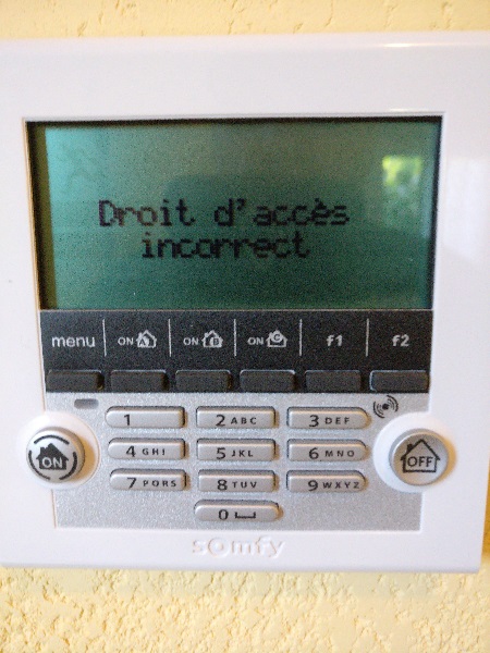

Quand je souhaite faire l'arrêt des zones via le clavier et le code utilisateur1, j'ai le message sur l'écran LCD : Droit d'accès incorrect.

    Le message "droit d'accès incorrect" nous indique que vous n'êtes pas dans le bon mode.
    Par conséquent, si vous avez toujours ce message cela signifie que le changement de mode n'a pas fonctionné.
    Il va falloir recommencer.

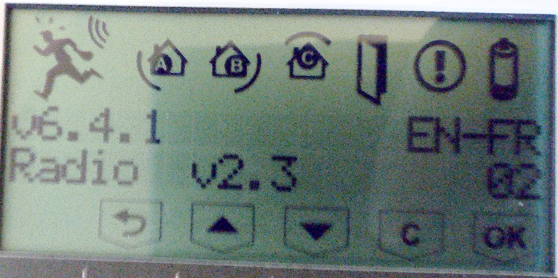

    Et voici la version du clavier
    Merci pour ce retour !
