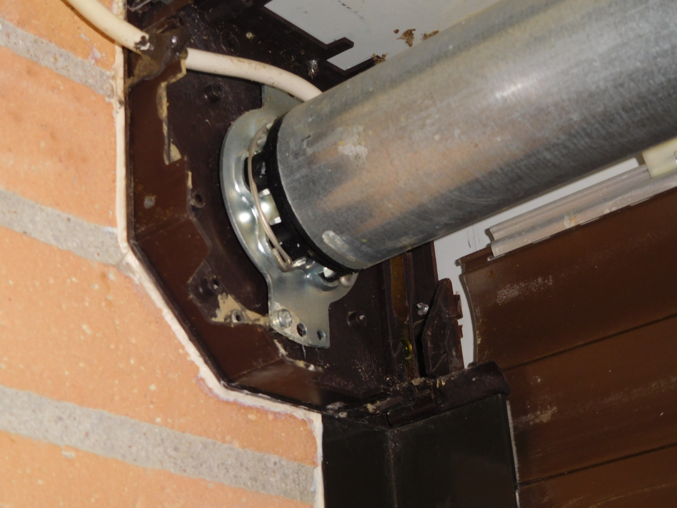

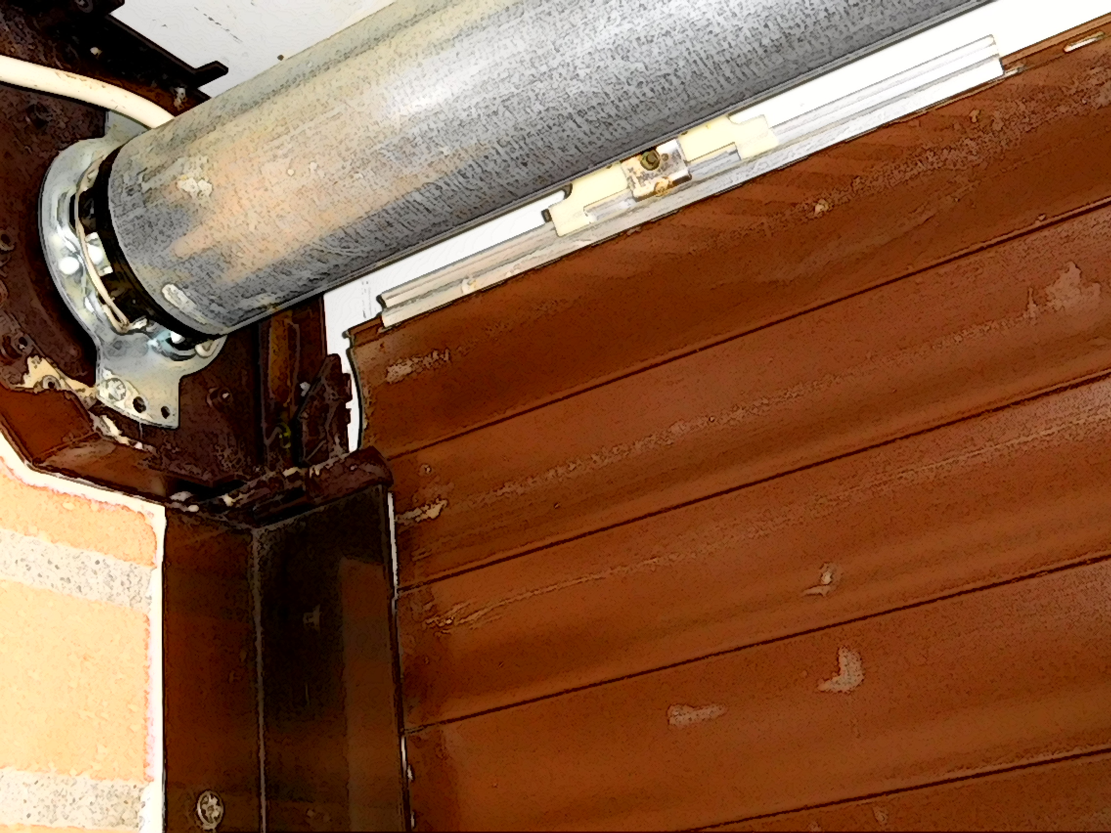

volet en position haute ne s'arrete pas
existe t'il une pièce dans la dernière lame qui fait office de fin de course

    Il s'agit de moteur filaire ou radio ?
    Il faudrait démonter le caisson puis voir si il y a un réglage de fin de course sur le coté du moteur.
    Vous pouvez aussi poser des photos.

    Bonjour Sylvain,je ne le sais pas,j'ai une ref: dans le caisson Lg 1304 et 02/5085 rep 1;c'est des volets
    simple avec inter monté arrêt descente.

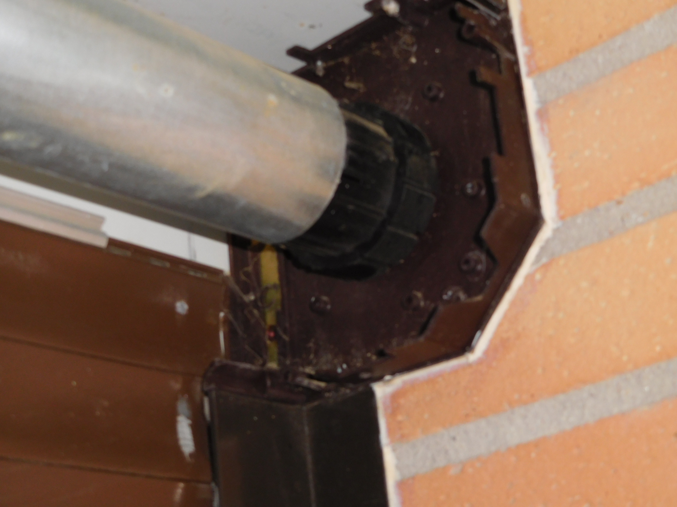

    Bonjour, c'est un moteur filaire,caisson déjà démonter,on dirait qu-il y à un clip coté moteur
    Visiblement il n'y a pas de réglage de fin de course, il doit être automatique en fin de lame, une pièce devrait effectivement servir de butée en fins de course.
