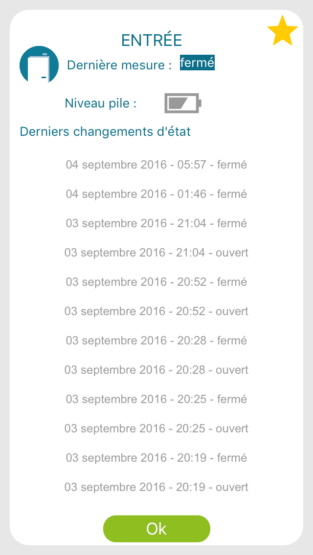

Je viens d'installer le détecteur d'ouverture sur tahoma
La pile apparaît déjà à 50% de vie alors que cela fait une journée que je l'ai installé
Est réellement un pbl de pile ou alors une mauvaise interprétation de l'application tahoma ?

    c'est une mauvaise interprétation. Toutes mes piles apparaissent de cette façon sur ma propre Appli Tahoma Smartphone!

    Bonjour, c'est bien je pense un problème au niveau de l'appli sur smartphone, qui représente une pile à moitié vide même avec des piles neuves (j'ai la même chose que toi Fabrice)
    Par contre si tu te connectes à ta box Tahoma via l'interface PC ou Mac, tu devrais voir une pile "pleine"
