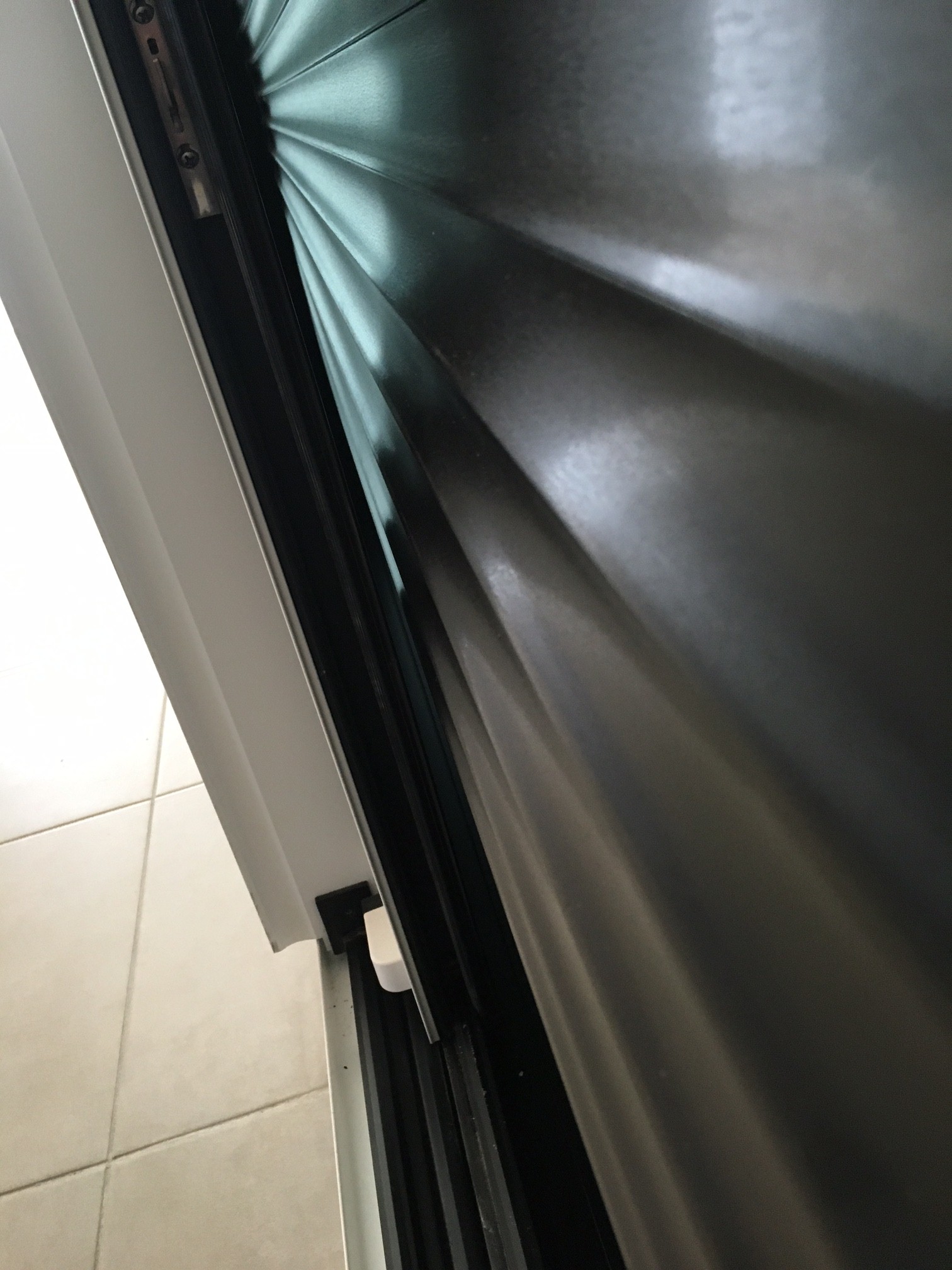

J'ai fait construire ma maison le constructeur (maison familiale) a posé des baies vitrées kline de 3m & volets somfy en alu. Quand il les a posé il n'y avait pas d'électricité.J'ai emménagé dans ma maison les volets fonctionnent parfaitement suite à mise en service edf.Maintenant au bout de 3 mois je me rends compte que les volets s'affaissent dans le bas l'un d'eux frôle quasiment une des baies vitrées c'est très visible surtout à l'intérieur.A l'extérieur ils sont bien griffés à certains endroits...
le chef de chantier me dit que c'est du à la chaleur a force d'avoir laissé les volets baisses cet été.
Pouvez vous me donner votre avis.

    Wahou ! J'en ai déjà vus des comme àa mais à ce point, je pense que l'on bats des records !
    Il faut procéder au remplacement du tablier et bien vérifier la pose, un problème de pose n'est pas a exclure.

    Tout d'abord, Somfy ne fabrique pas de volet ni autres équipements de menuiserie !
    Somfy fabrique "que" des motorisations !
    J’espère que vous différenciez bien les deux choses.
    Pour votre problème, soit vous contactez le fabricant des menuiseries volets roulants alu, soit le constructeur de votre maison dans le cadre de la décennale.

    J’ai moi même ce problème qui n’a effectivement rien à voir avec Somfy
    J’aurai voulu savoir si vous aviez réussi à trouver l’origine sachant que j’ai changer les tabliers et rien à faire c’est la même chose. Les tabliers ont été changés par des plus isolants. Les chaleurs n’ont rien à voir avec le problème puisque 2 semaines après le changement alors que les températures étaient normales les tabliers étaient déjà voilés.
