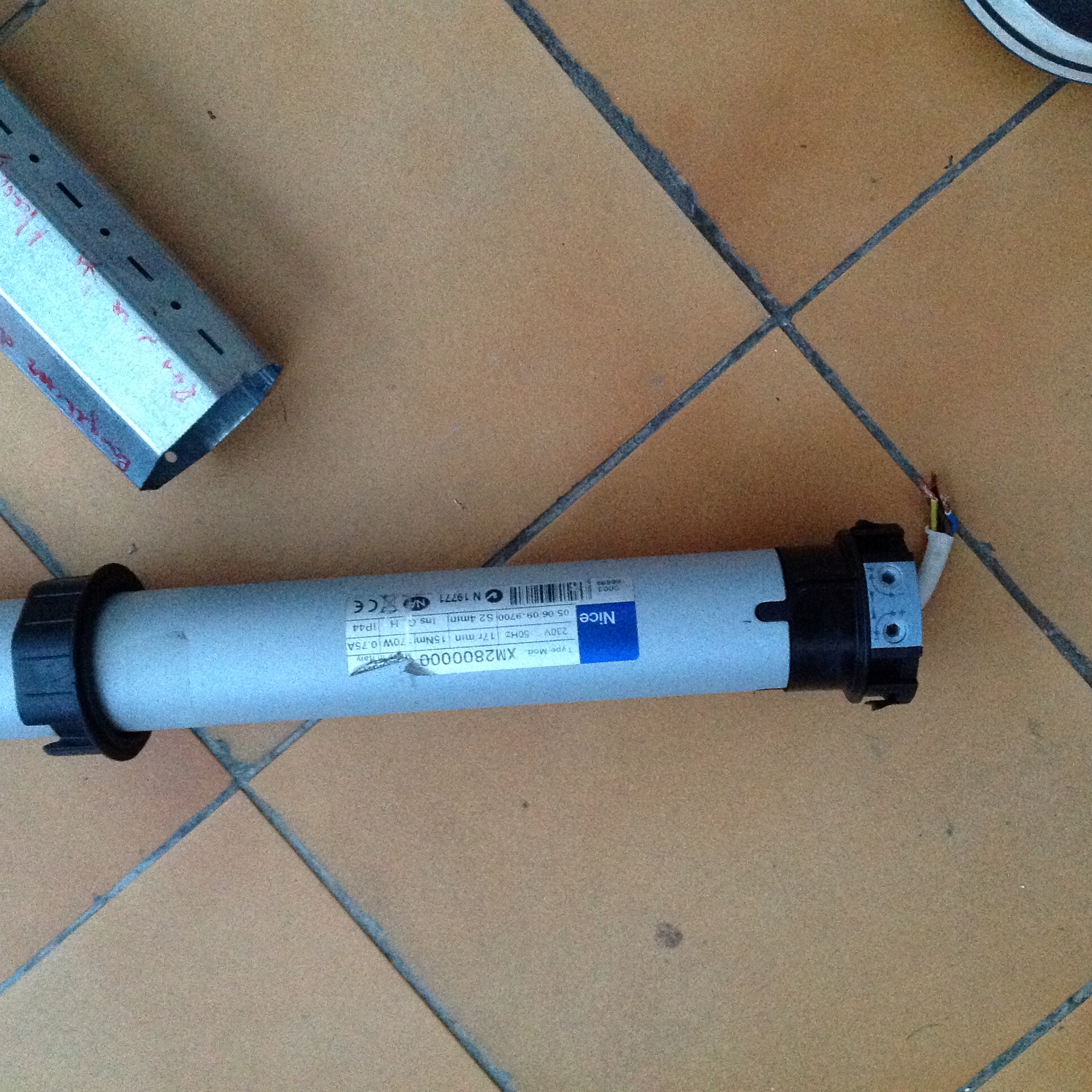

est ce qu' un moteur Rms2000 peut servir pour enrouler un volet d'une longueur de 2,50 m ?
Mon moteur d'origine était un Nice Mx2800000 et celui ci étant mort je désire le changer.
L'ensemble est démonté et j'attends pour acheter un nouveau moteur mais lequel choisir à part un Nice ?

    Sur la notice, il est précisé 240cm maxi.
    https://www.somfy.fr/file.cfm/RMS_1000-2000_sans_molette_...
