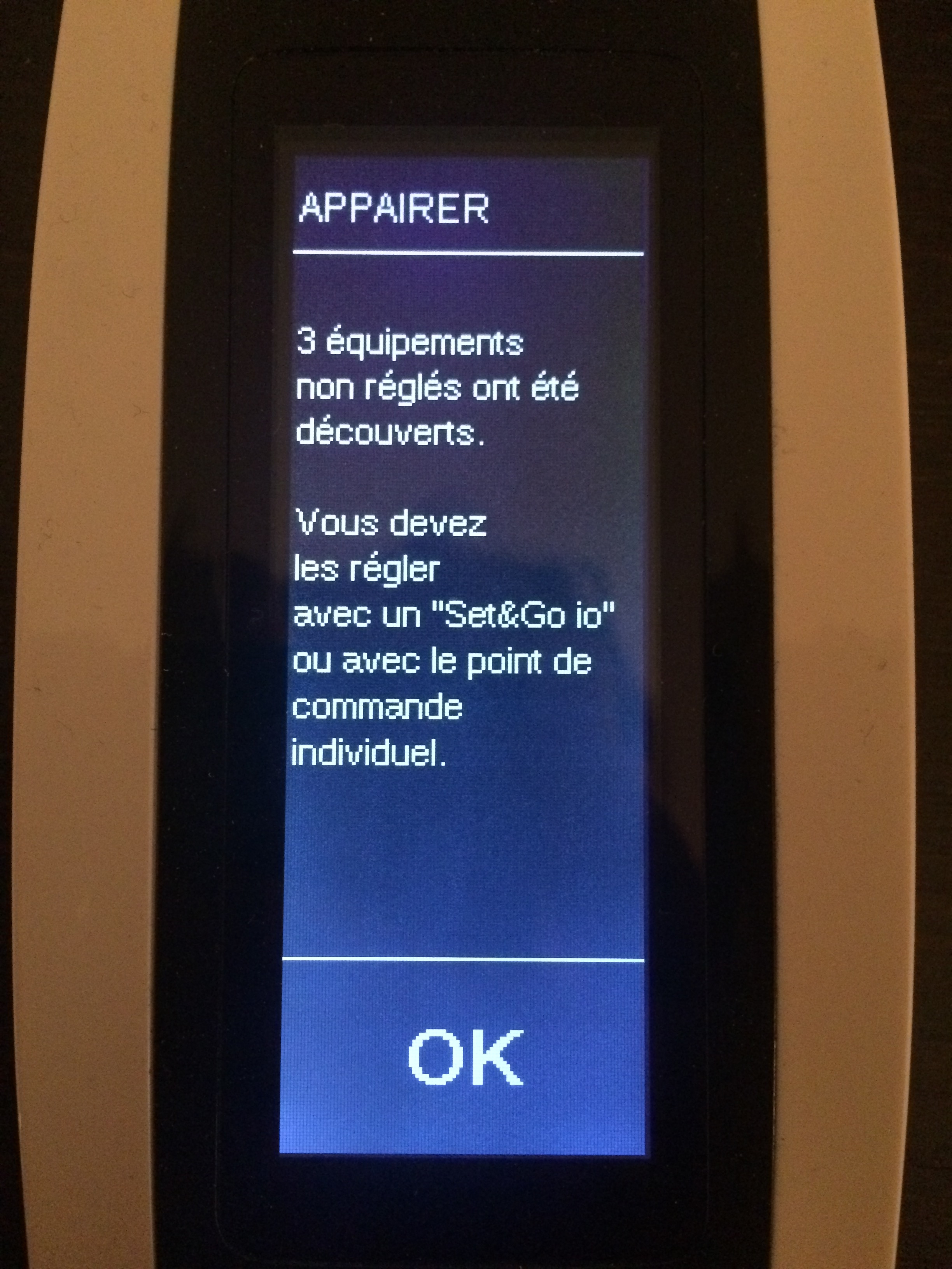

    Set&go repère automatiquement tous les volets roulants non configurés et permet de les configurer. Une fois que c'est fait la Nina veut bien les ajouter.
    Si je ne passe pas par set&go la nina me dit qu'elle trouve bien les équipements mais qu'ils ne sont pas configurés et que je doit passer par set&go ou un point de contrôle individuel (voir photo ci-jointe).
    Mon choix s'est porté sur le set&go qui me permettait de tout faire avec un seul appareil et même de configurer de futurs équipements IO si besoin.
    Du coup, si la double coupure ne permet pas la remise à zéro, que puis-je faire pour provoquer sa remise à zéro? Je veux remettre mon moteur aux paramètres usines, prêt à être configuré en même temps que les autres volets roulants.
