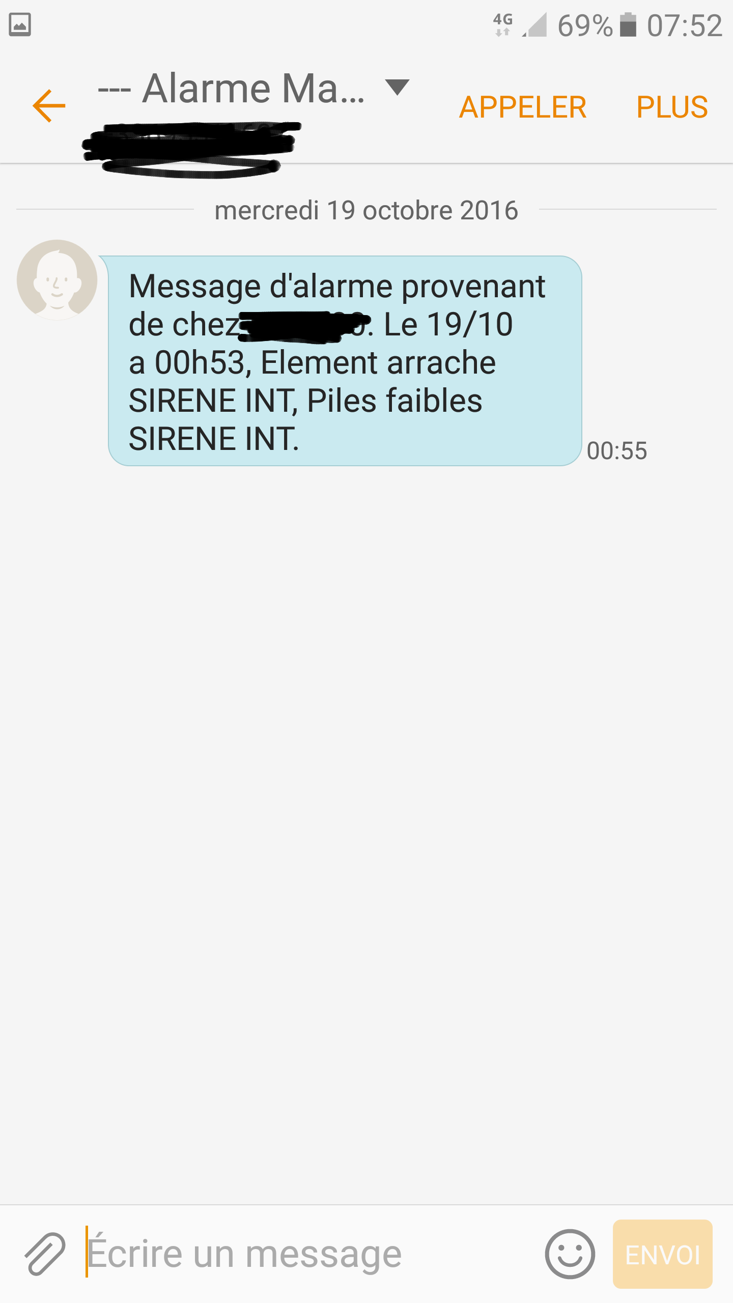

J'ai une alarme protexial somfy et cette nuit elle s'est declenchée et j'ai recu le sms suivant:
Message d'alarme provenant de chez Fi21600. Le 19/10 a 00h53, Element arrache SIRENE INT, Piles faibles SIRENE INT.
Le système était partiellement enclenché au moment des faits. Je précise aussi que l'alarme et les piles n'ont que 10 mois...
Ce matin, via l'application somfy, je constate que le "pile faible" a disparu mais il reste toujours le problème d'éléments arraché. Mais pendant la nuit, l'application avait bien identifiée les deux problèmes (ce qui parait peux probable qu'un switch de l'AP déconne au même moment que les piles).

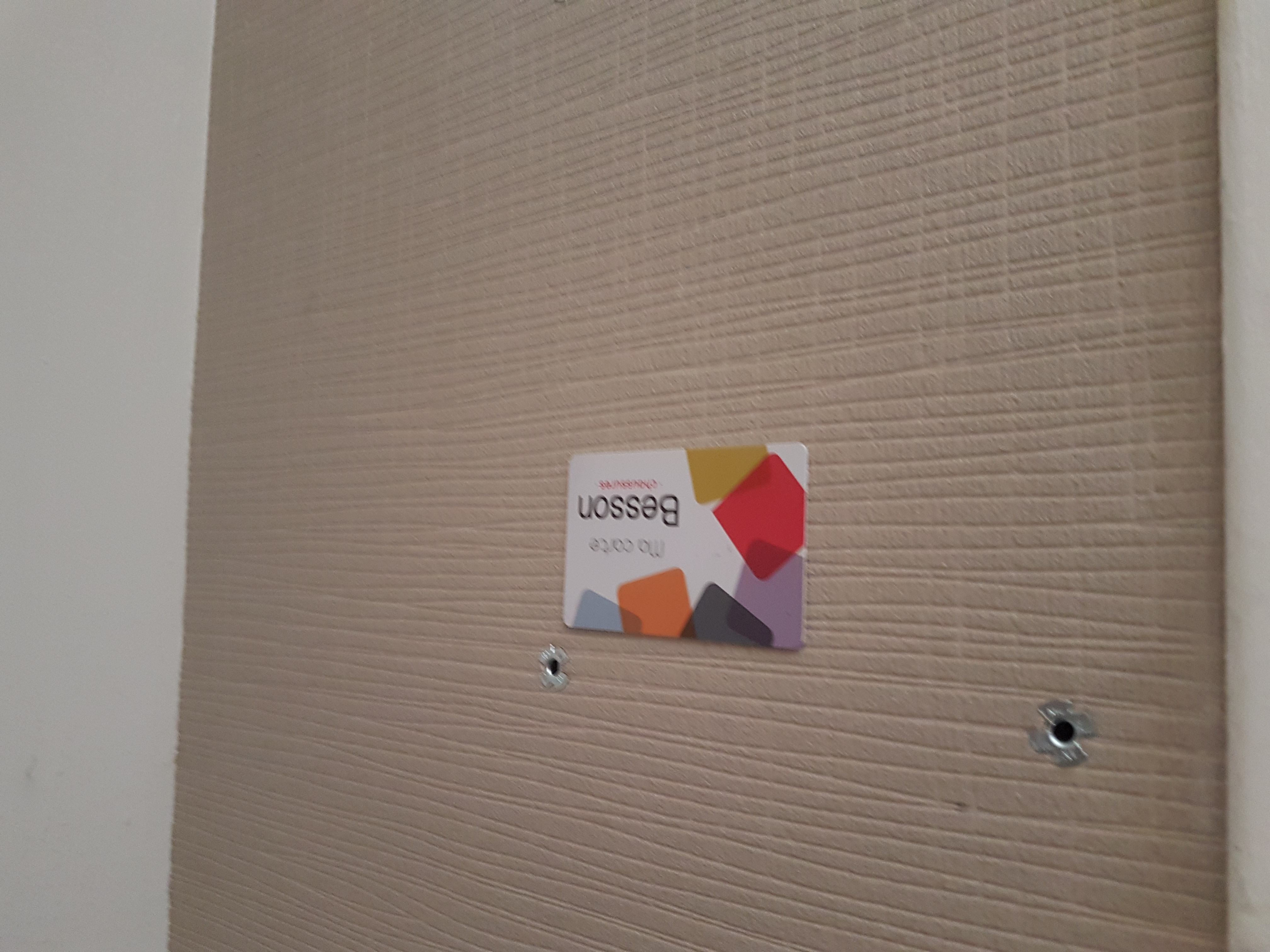

    J'ai ouvert la sirène extérieur et je n'ai pas constaté de défaut sur les switchs (j'entends le "clic" bien au bon moment mais j'ai tout de même tordu un peu le bras du switch (voir photo)).
    Concernant le switch de l'auto protection: idem pas de réel problème mais je constate quand même qu'il a appuyé fort sur mon papier peint (voir photo) donc j'ai mis une carte rigide scotché sur le mur pour résoudre ce problème.

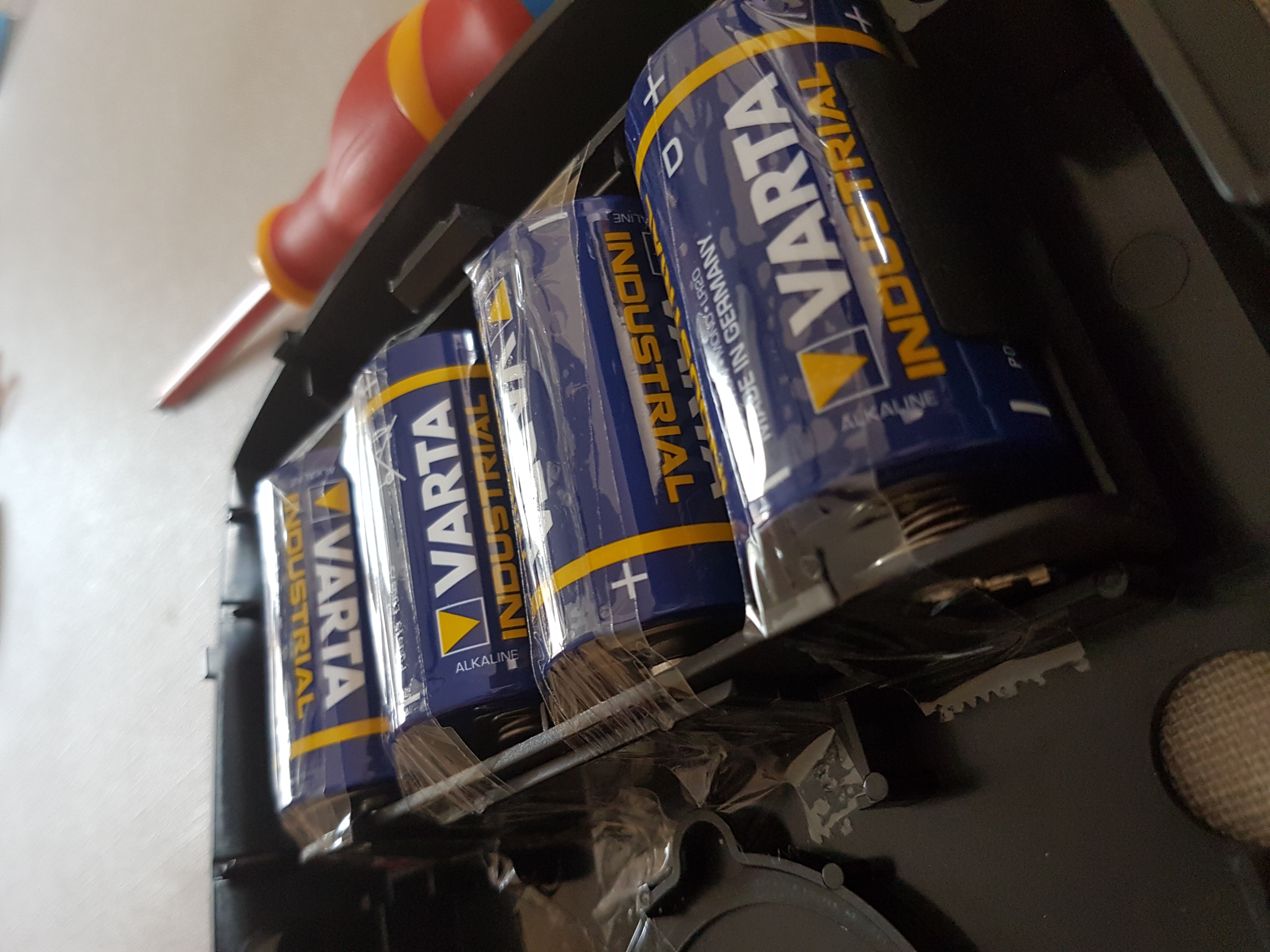

    Concernant les piles, elles semblent bonnes, elles sont toutes à 1,490v ou 1,489v. Par contre j'ai remarqué que l'une d'entre elles n'était pas bien plaquée au fond de son logement. Lors de l'installation, j'avais déjà constaté que les piles ne tenaient pas bien en place (forcément avec le poids qu'elles font...). Je les aient donc toutes refixées puis scotchées dans leurs logements.
    Le journal de panne de mon alarme indique bien un défaut de pile suivi d'un arrachement (une pile s'est surement declipsé ce qui a entraîné un choc qui a declenché le switch de l'AP.

    Ton défaut concerne aussi la sirène intérieur ? Si oui comment as-tu fais pour le switch qui est contre le mur? Car il ne peut pas se tordre, c'est pour ça que j'ai mis une carte rigide dessous pour assurer le contact.
    Parce que finalement on ne peut pas savoir quel est le switch qui se déclenche (le switch de l'ouverture du capot ou le switch à l'arrière de la base de la sirène).
