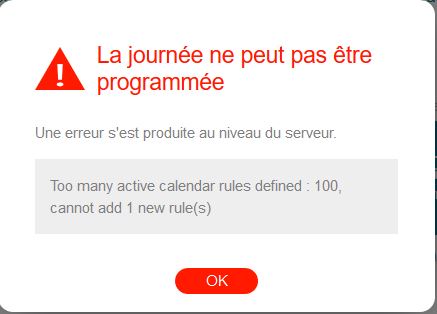

J'ai programmé un agenda hebdomadaire sur ma Somfy Box et installé Tahoma sur mon PC et smartphone.
Deux scénarii de semaine : travail et vacances.
Je peux modifier l'agenda à ma guise sur mon smartphone mais impossible de remplacer une journée "vacances" par une journée "travail" ou vive et versa sur mon PC. Mon écran affiche le message classique (voir fichier attaché).
Par contre sur mon smartphone , je modifie l'agenda comme je veux !

    Bonjour Jean-Paul,
    Ce message indique que vous avez atteint la limite des règles enregistrables dans l'Agenda (100 règles).
    En effet, vous créé une règle lors:
    • de la programmation d'une journée sur une seule date = 1 règle.
    • de la programmation d'une journée avec répétition = 1 règle (peu importe le nombre de jours sur laquelle la journée se répète).
    • de la suppression d'une journée répétée mais sur un seul jour = création 1 règle, en plus de celle qui a été créé pour la récurrence.
    • du remplacement d'une journée par une autre non répétée = création 1 règle pour la nouvelle journée, l'ancienne reste en mémoire en dessous elle ne sera pas jouée mais si vous supprimez la nouvelle journée, l'ancienne reprendra sa place.
    • du remplacement d'une journée sur une autre journée avec répétition = création de 2 règles: 1 pour la nouvelle journée et 1 pour celle qui est en répétition mais qui ne doit pas se jouer ce jour là.
    Vous supprimez une règle, lors de:
    • la suppression d'une journée non répétée = supprime 1 règle.
    • la suppression d'une journée répétée pour tous les jours = supprime 1 règle
    Il faut donc utiliser au maximum les récurrences, ce qui ne créera qu'une règle, plutôt que glisser les journées une par une sur les jours, ce qui créera plusieurs règles.
