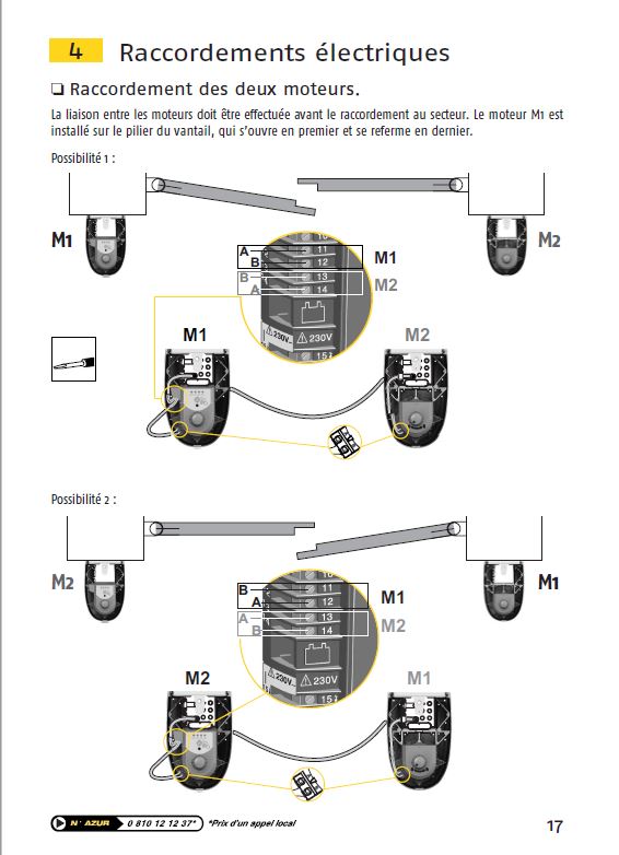

Bonjour, j ai changé mon boitier s 200 par un boitier paseo 600 mais mon portail ne s ouvre pas dans le bon ordre malgré inversion des fils sur m1 PUIS M2 (j ai essayé toutes les possibilités)ainsi qu' inversion des moteurs! et toujours pareil c est le portail de droite qui s ouvre en premier et se ferme en dernier !

    J ai bien suivie les etapes de connexion indiqué rien y fait c est toujours le mauvais coté qui se ferme en dernier et vient chevaucher ; est ce que le probleme peut se situer en amont au niveau de l alimentation ?sur l ancien boitier j avais en plus deux fils d alimentation24V QUE J AI branché sur les emplacements 3 et 5 C EST PEUT CES FILS qui contrarie m1et m2?

    En fait j ai in versé à nouveau les fils de m2 et refait la mémorisation et la miracle les deux vantaux s ouvre et se ferment correctement ! Seul l parcontre la programmation pour ouvrir un seul vantail ne marche pas (ouverture pietonne).

    Bonjour il sagit du boîtier paseo 600 et sa notice.
    déverrouillez les moteurs pour les positionner mi-course. Reverrouillez, reprendre la procédure d'apprentissage.
    Au premier appui sur la télécommande le portail doit partir en ouverture.
    Si ce n'est pas le cas, il faudra inverser les fils des moteurs sur le boitier électronique.
