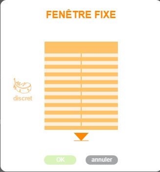

    Dans l'interface de la Tahoma, je n'ai pas la possibilité de mettre mes volets en position MY (voir PJ)

    Bonjour Yann,
    Effectivement cette fonction n'est pas disponible sur les produits io, sachant que vous pouvez les régler comme au pourcentage que vous souhaitez.
