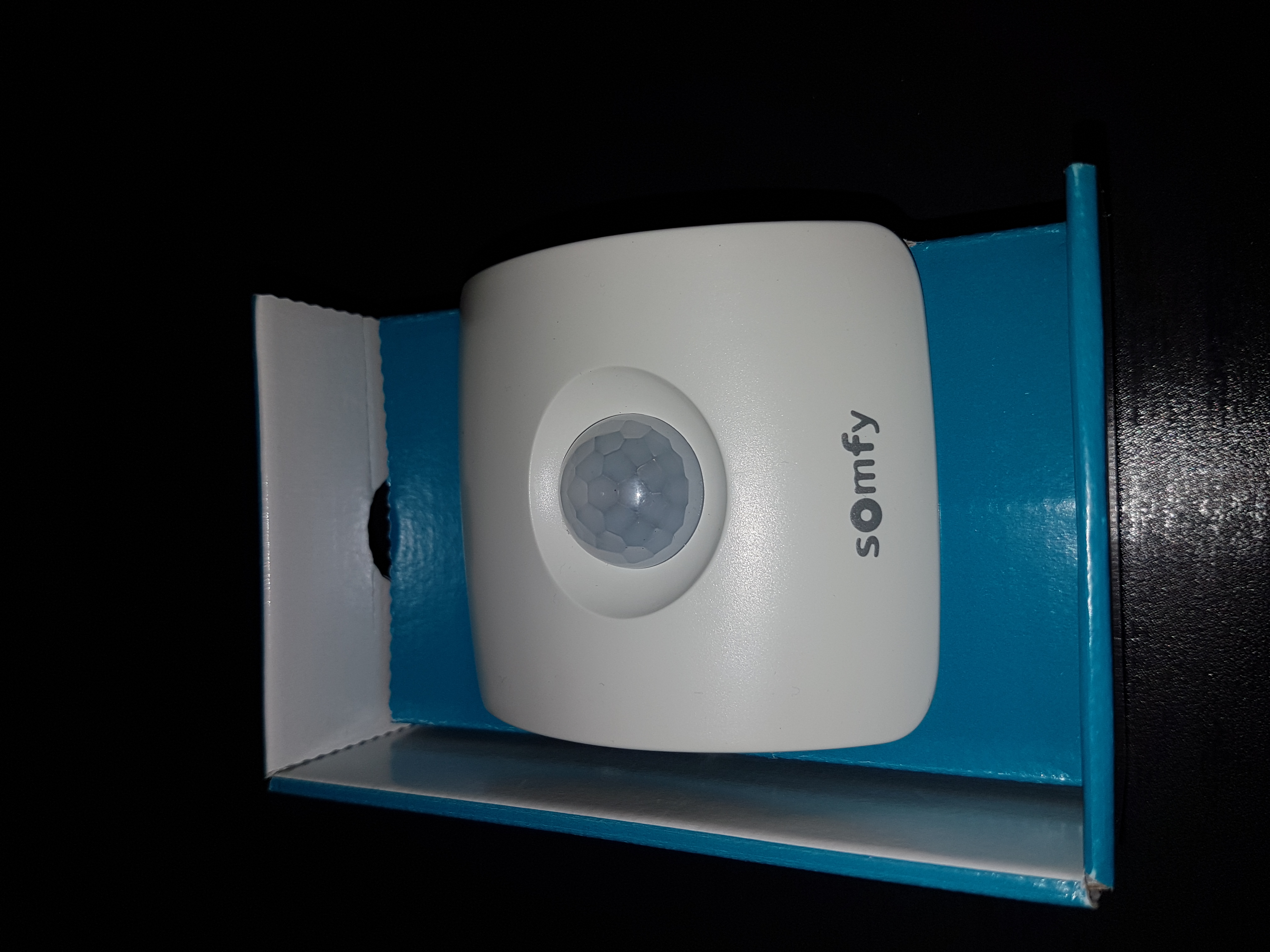

    Cette référence est inconnue ! Pouvez-vous faire une photo ?

    Bizare! mais voilà ci-joint
    Sa référence est : 2401361
    Mais peu importe tout ça est compatible. Le SAV ne vous reposera pas ces questions !

    OK, mais après revérification, je ne trouve pas cette référence sur mon emballage ou sur l'appareil. Merci pour la suite.
