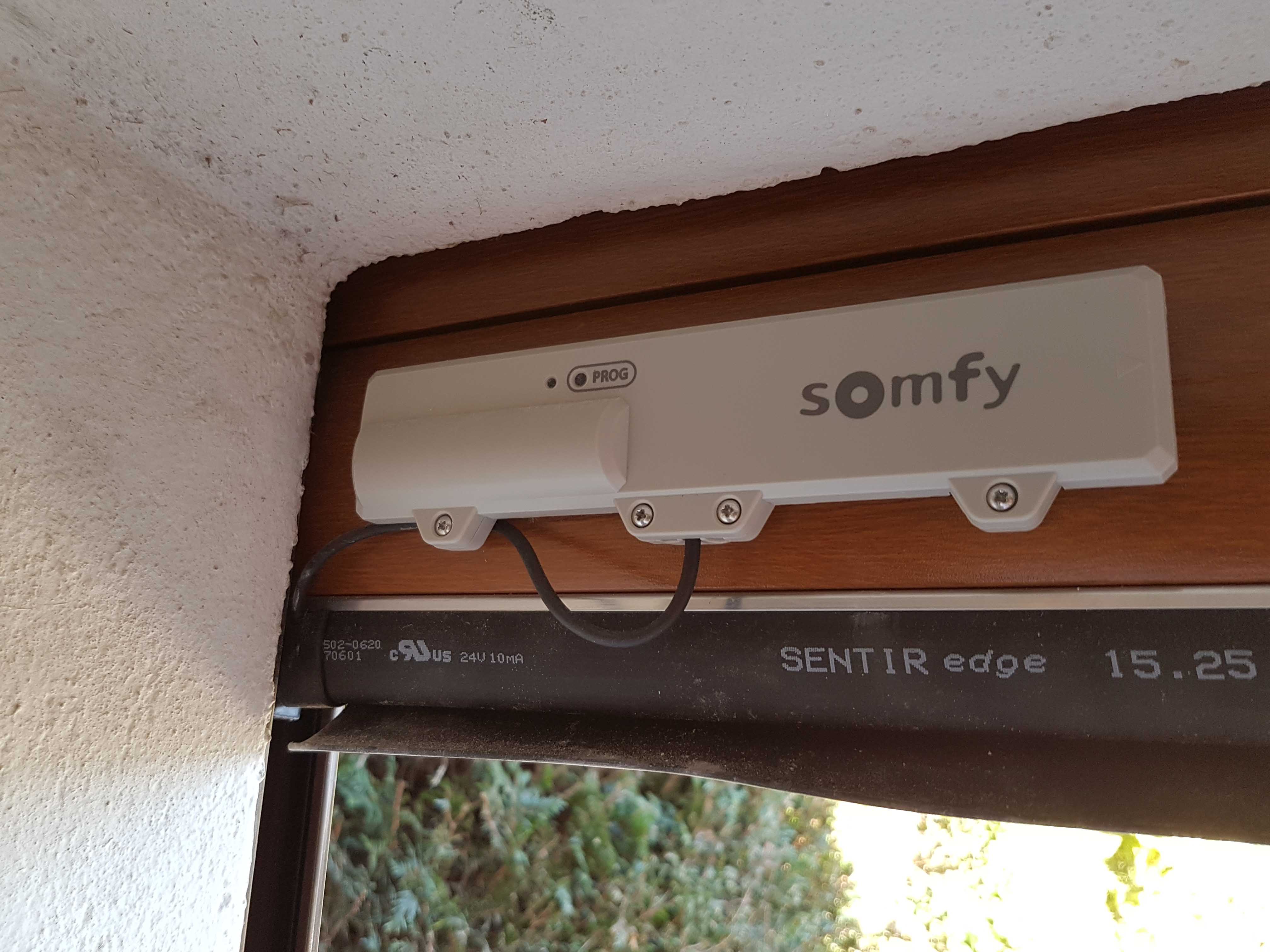

Impossibilité de sortir (ou rentrer) mon véhicule car le dispositif de la barre palpeuse empêche la remontée complète ?
L'épaisseur du dispositif de la barre palpeuse bloque la montée complète de la porte de garage. De ce fait on ne peut pas rentrer notre véhicule.

    Voici une photo je pense assez explicite ou l'on voit le dispositif presque en butée sur le sommet de l'ouverture du garage.

    Peut-être en faisant une encoche dans le linteau !?
    Une photo de l'autre coté ?

    Bonjour Richy,
    Oui l'installateur à déjà évoquer cette idée.
    Mais ne peut-on pas déporter le boitier à un autre endroit (autre que sur la dernière lame).
    En ajoutant un câble entre le dispositif et la dernière lame
    De L'autre côté il y a le caisson de la porte de garage

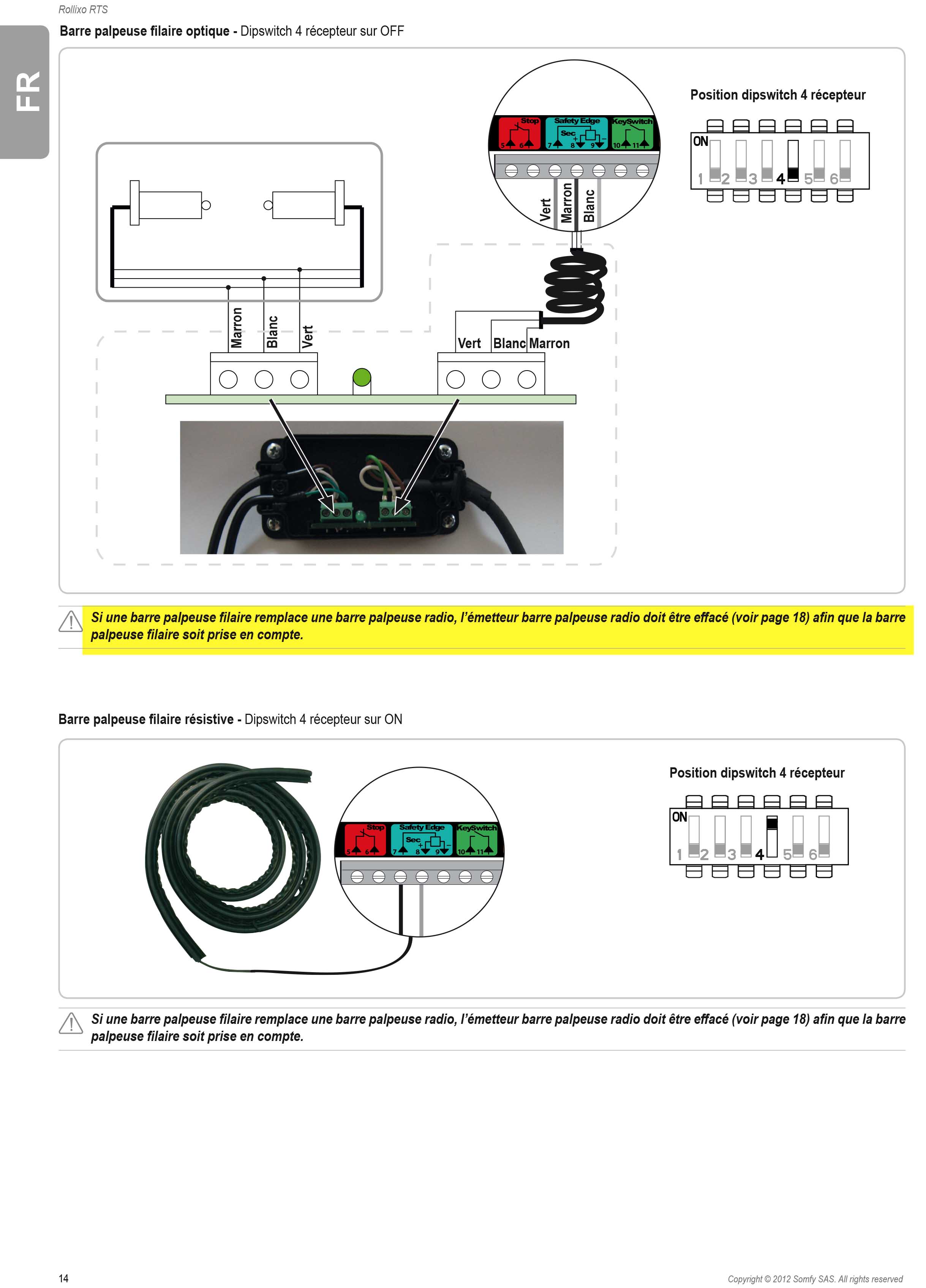

    1) Voici ce qui devrait--être diffusé à tous les installateurs ainsi que sur votre site.
    2) Suivant la documentation il est possible de remplacer la barre radio par une barre résistive ? oui/non ? voir ligne surlignée en jaune

    Bonjour Gérald,
    Après recherches, il vous est possible de connecter une barre palpeuse filaire qui vous permettrait de retirer l'émetteur radio pour la barre palpeuse actuelle.

    Bonjour Gladys,
    Merci d'avoir confirmer .

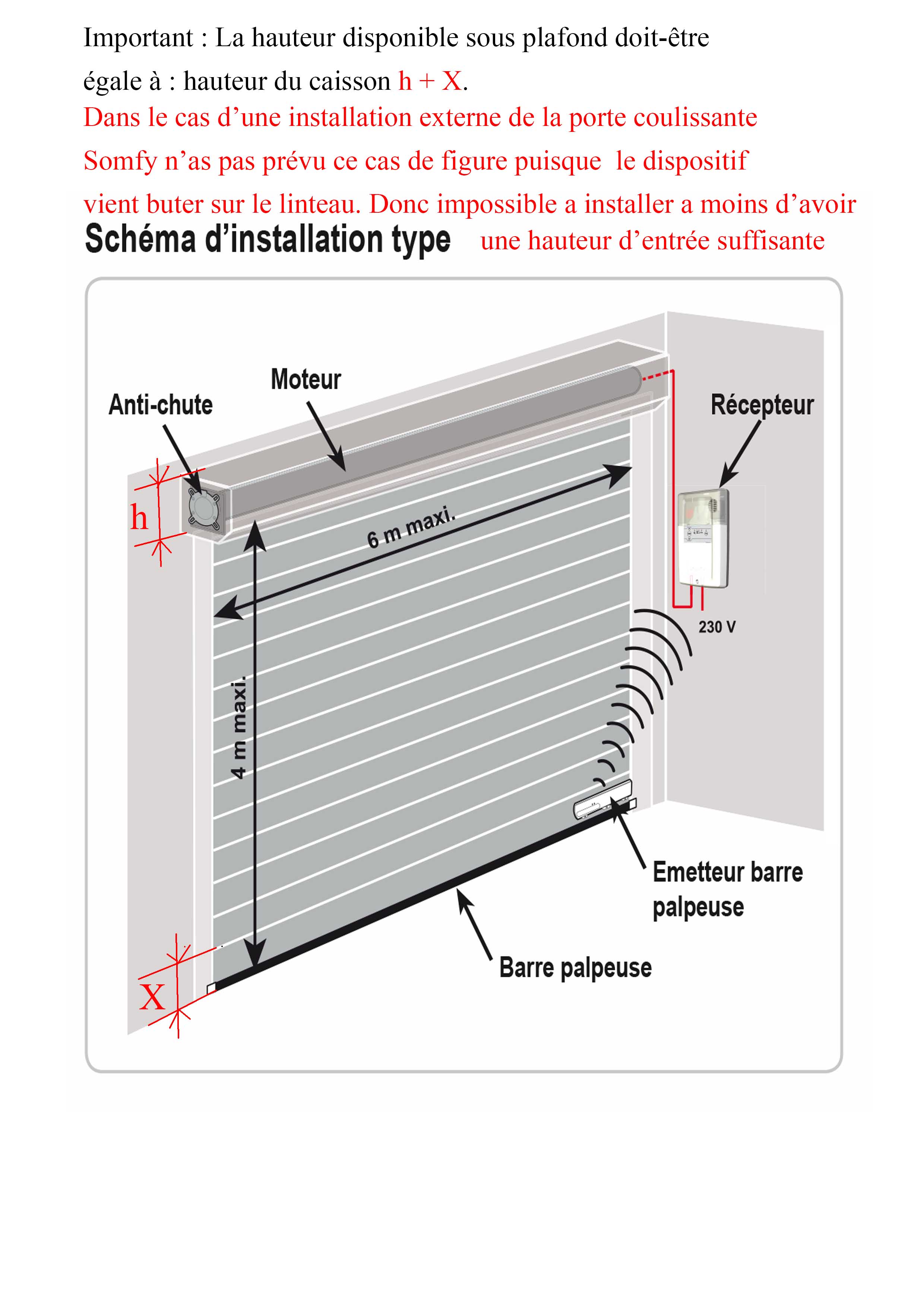

    Ma réponse est tardive pour votre cas j'en conviens, mais peut servir pour d'autres installations similaires de porte a enroulement installer a l'extérieur, cette pose n'étant pas prévu par Somfy, il convient à l'installateur de trouver une solution adaptée a la situation.
    Je viens de faire installer en pose extérieur une Wallis Hawai 77 avec Rollyxo io et barre palpeuse, afin de pouvoir utiliser la hauteur totale sous linteau j' ai utilisé la solution suivante:
    1) pose d'un précadre épaisseur 26mm , afin que la dernière lame avec l'émetteur remonte devant le linteau (ep émetteur 23mm)
    2) le niveau supérieur du caisson calé au dessus du linteau en prenant en compte la hauteur du caisson + la hauteur de la dernière lame, ceci permettant l'utilisation de toute la hauteur sous linteau, et de ne rien modifier sur la porte et son système de sécurité

    Ne serait-il pas possible d'encastrer le module barre palpeuse dans l'épaisseur de la dernière lame ?!

    Bonjour Richy
    J ai pensé a cette solution , mais pas retenu car d'une part modification du produit donc exit de la garantie et d'autre part la faible épaisseur de la lame ne permet pas un encastrement suffisant de l'émetteur afin que la dernière lame puisse passer devant le linteau sans dommage pour l'émetteur, donc pour moi la solution précadre est la plus adaptée au moment de l'installation , et si après coup une découpe du linteau
